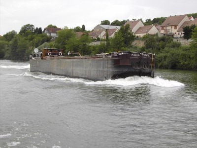

J'ai les caractéristiques sur la base européenne :
39x5,07x2,9 et surtout
485 tonnesPIRATE 6001237 BR36234B ex BR27032
- PIRATE à tours sur Marne . Photo GM du 25 juillet 2009
Il dragait déjà cet été!

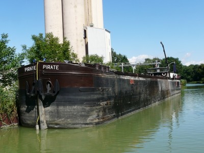

Pas vu mais eu au téléphone: Le PIRATE me confirme que le bateau était bien jaugé 517t à 3m à son origine, cela faisait "campinois" (bordaille 3m).
Il était rejaugé de suite à 2,90m ce qui donne les 458t actuels.
Et vue la photo de Guy, on voit bien les traces du chargement (env. 1.80), il reste beaucoup de bordaille dessus pour donner l'impresion d'un bateau ballasté.
