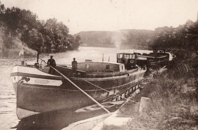

voici une carte postal du BISON je ne sais pas ci c le meme

sylda a écrit:voici une carte postal du BISON je ne sais pas ci c le meme
sylda
celui la c'est l'ancien des années 20

longtemps bateau poubelle aux prés au loups

bonjour plaquet je ne pense pas que c est celui du pres aux loups car celui de la photo a 2 renforts demi ronds au tour du bt il me fait penser c est juste un souvenir a l ancien FABIENNE qui faisait les sables sur conflans meme forme meme ancre a l avant tres vieux bt dechirage surement mais????

Je me permets de découper le sujet BISON, car comme je l'ai déjà expliqué concernant les bateaux Jules ROY
-il y a un BISON des années 1920
-Il y a un
BISON des années 51-53

Je n'ai pas regroupé!
mais c'est un Jules ROY étonnant, à ne pas confondre comme je l'aui déjà dit avec le BISON d'apres guerre..
Et chapeau à Joel Bourel qui a vu la ressemblance avec le FABIENNE , car ce dernier est du même chantier, même année..
construit à DORDRECHT en 1904, premiere devise PROVENCE, P6584F
moteur de 170cv
42,82x7,13m

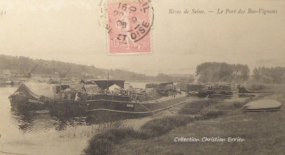

Bonjour ,
avec cette carte de 1905 je pense que l'on a un troisième bison construit vers 1900.

eh bien non, ce n'est pas un troisième BISON,
mais bien le Jules ROY de 1904 (P6584F) 43x7,1m
le nez parait bien de la même forme...
(sur un post j'ai écrit vers 1920...et ensuite ai précisé 1904 (c'etait en 2011-2012)

par le photographe
si je suis bien le fil de la discussion en 1904 le BISON s'appelait PROVENCE et la carte postale est datée de septembre 1905 ce qui voudrait dire que le bateau aurait changé de devise dès la première année?

Ah oui c'est logique, mais ne peux plus rien affirmer....
Ex PROVENCE est ecrit sur le veritas 31-32, on a pas d'autre document avant...
