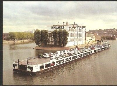

Rebonjour
Photo du convoi Renault qui emmenait les voitures jusqu'au centre livreur de Flins.
Et suivant les demandes amené de Flins des voiture pour le centre de distribution de la région parisienne à Gennevilliers.
Salutations cordiales
Berjac
pousseur renault ile seguin 3.jpeg (103.29 Kio) Vu 13746 fois

A Billancourt, les barges servaient de stockage à la sortie des chaines de montage après les essais sur la piste dans l'Ile Seguin.
Ce qui permettait, outre le transport de pouvoir stocker les voitures près des chaines sans avoir à les faire circuler sur le site.
Le pousseur déposé un convoi et repartait avec un autre.
Le premier pousseur à faire ce service était le Citerna 84 avec Guenot comme capitaine.
Il y avait donc toujours des barges en poste à charger. Pareil à Flins pour vider.
A Flins, pareil le pousseur déposait les barges pleines et repartait de suite avec les vides.
Avec parfois un lot pour déposer à Gennevilliers pour le centre de distribution et de préparation de la région parisienne
