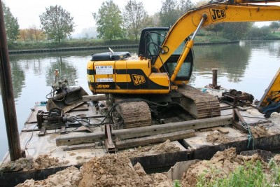

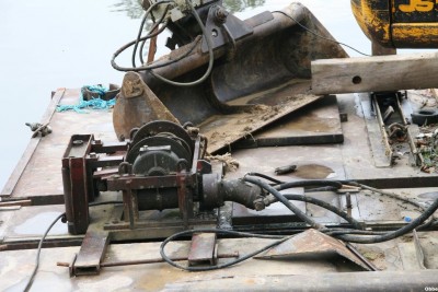

Eddy a écrit:
Une fois assemblés, on y monte une grue pelleteuse dessus, et elle est bin fixé avec des chaines..
Côté sécurité de la grue, pas de danger qu'elle puisse rouler, les flexibles hydrauliques pour la marche avant/arrière sont débranchés et rebranchés sur les Pieux que tu vois justement pour caler le bateau....
Ca encore jamais vu.Je l'avais pris en gros plan et ca n'avait même pas tilté!!!!!
20101031 062.jpg (189.88 Kio) Vu 2291 fois
20101031 063.jpg (146.97 Kio) Vu 2291 fois
Mais actuellement je confirme, sur l'Escaut la pelleteuse se déplace sur le ponton, une grosse poutrelle lui sert de butoir.
