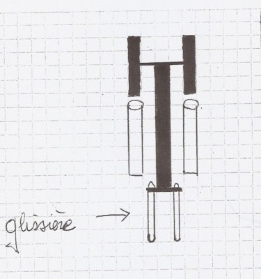

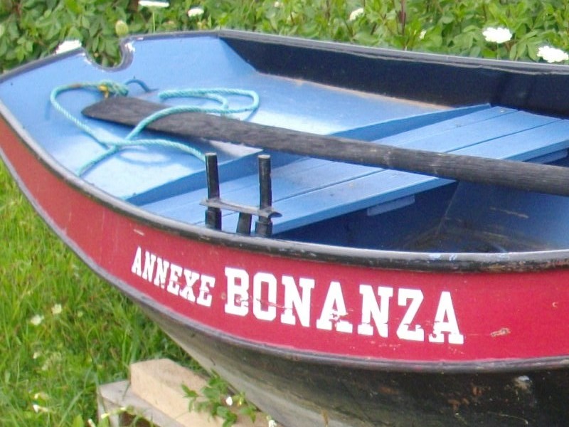

Je n'ai retrouvé que ces 2 images de Turry
on y voit une partie des fixations des dames de nage
2 tubes soudés après le bord du bachot dans lesquels
s'emboîtent un mécanisme en forme de H (2 fers ronds reliés par un demi rond)
Après ce H,un fer plat et à son extrémité un petit fer rond (horizontal)
comme un T inversé, qui coulisse dans 2 glissières faites avec un petit rond de 5-6 mm
moi j'ai tout supprimé se système sauf les tubes dans lesquels j'ai mis des dames
de nages de chez un marchand d'agrès

C'est cool déjà d'avoir ce genre de schéma et photos !

Merci Roger 51,
Tes photos et ton explication dévoilent certainement une partie du mystère.
À l'association SEQUANA nous pratiquons l'aviron, nous ne comprenions pas la présence de 2 tubes et les 2 U soudés.
Ce H faisait donc office de dame de nage. OK.
Mais pourquoi coulissant verticalement ? Un ancien batelier saura certainement nous donner l'explication.

Messagepar roger 51 » Jeu 16 Déc 2010 20:50
edmond.ballerin a écrit:Mais pourquoi coulissant verticalement ? Un ancien batelier saura certainement nous donner l'explication.
Pour le coulissement vertical je n'ai pas d'explications précises à ce sujet
sauf que cela permet de le déboîter et de le faire basculer à l'intérieur ,mais pour quelle raison ?

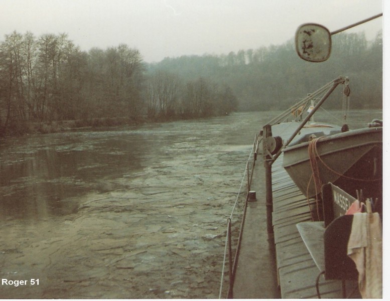

Le Turry sur lequel j'ai mis de simples dames de nages dans les tubes ,
une est visible près du treuil de la grue.
C'est une grue qui a été fabriquée à Montceau les mines par un maréchal
En Saone entre Conflanday et Port sur Saone

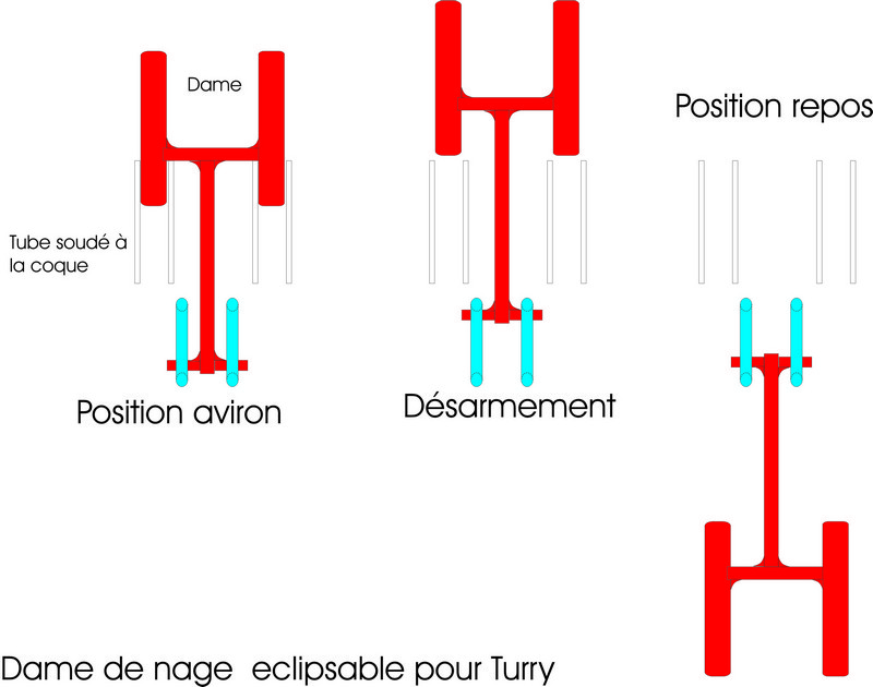

Entretemps je crois avoir trouvé pourquoi coulissant. En fait, quand on de rame pas aux avirons, les dames de nage constituent un obstacle et il convient de les enlever. Dans le cas présent il suffit de tirer la dame vers le haut pour qu'elle soit libérée des tubes support, et de la basculer vers l'intérieur du bachot. Ainsi elle ne gêne plus mais demeure à poste (imperdable).

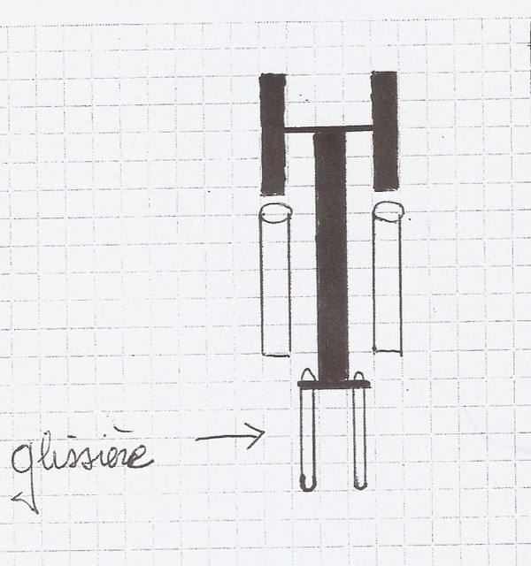

En voici la preuve.
Comme disait Napoléon, un dessin vaut un long discours.

Très bien le dessin ,je confirme elles étaient comme ça

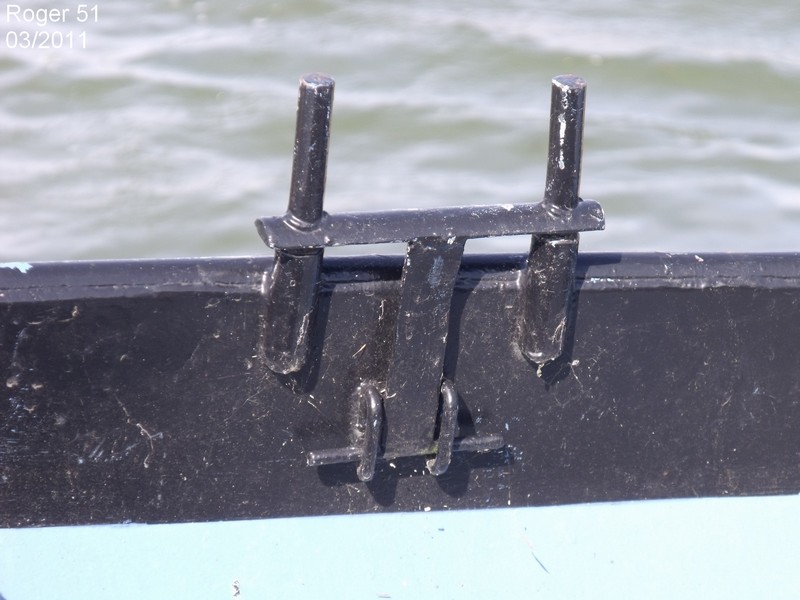

Vu ce jour sur un Turry

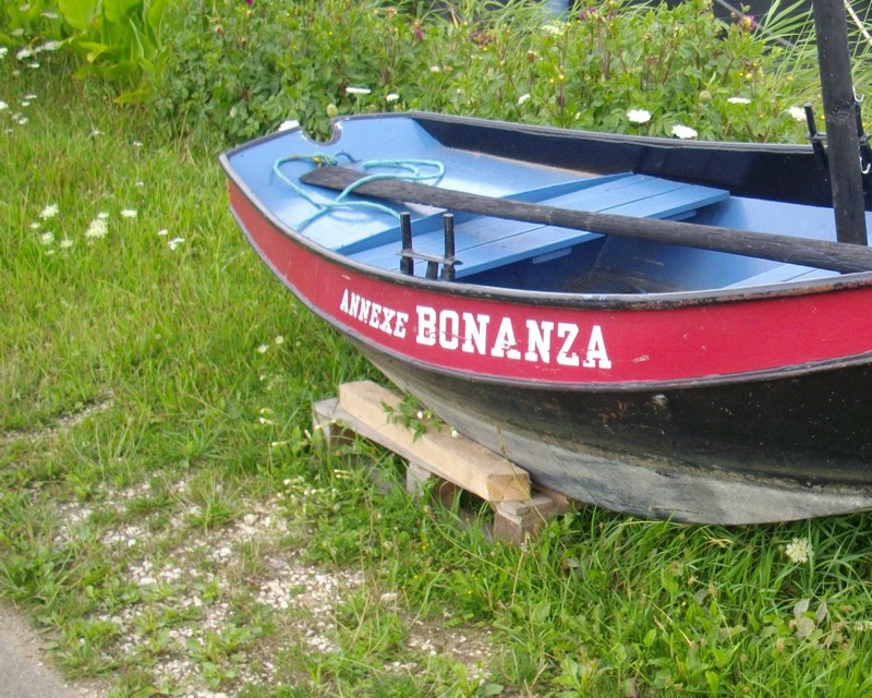

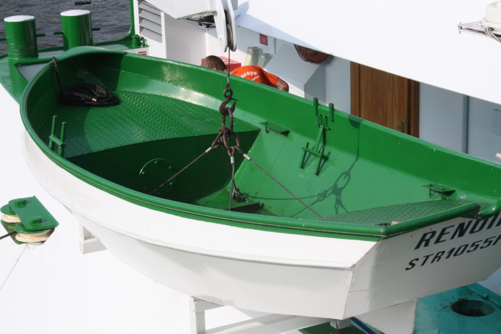

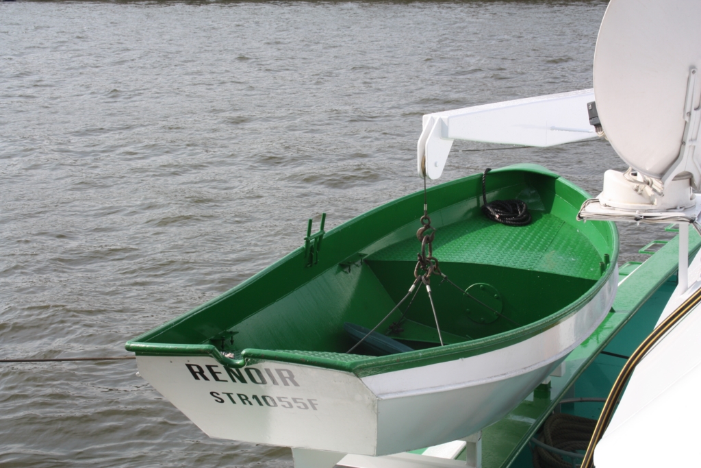

J'ai de belles photos aussi d'un Turry :D :D
Crédits Photos : La Boîte à Biscuits - Rouen le 1er mai 2011

:1869: Et une belle vue sur les dames de nage
une en fonction et l'autre repliée

Oui Roger, je me suis appliqué pour prendre la photo :D
