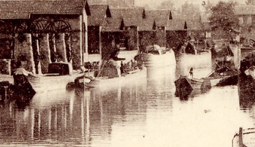

Les photos de bés de cane sont très rares, vu que ces bateaux disparaissent au moment où se démocratise la photo.
Néanmoins, on en trouve. En voici un détail d'une, prise à Roanne fin XIXe.
Et sur la même photo, on devine les museaux de deux autres bés de cane :

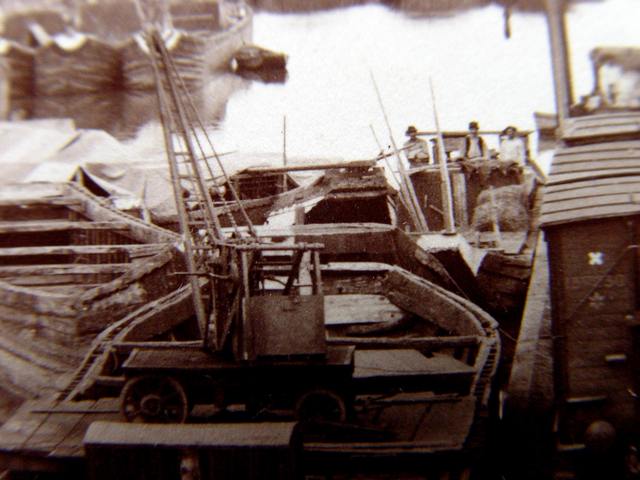

Dans le même coin, sur une autre photo. Dommage qu'on ne voit pas l'arrière.
Le bâti à l'arrière-plan a très peu changé. C'est l'ancienne île de Roanne.
Je ne vous décris pas mon état en découvrant ces deux documents à la bibliothèque du musée Déchelette à Roanne ! :1842: :1843:

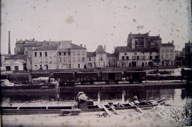

Celle-ci est assez connue, c'est le port de Montluçon, on y voit bien un bé de cane vide et une autre plein.

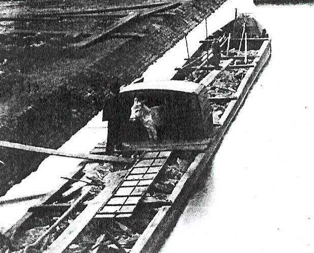

Enfin, celle-ci est au Bois-Bretoux, à Montchanin, dans le port Schneider.

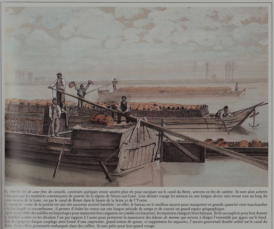

Petit complément peint et son commentaire "éclairant", tiré d'un entretien avec françois Beaudoin dans le chasse marée n°16
à propos de la parution de son livre :la batellerie des fleuve de France en, 1985

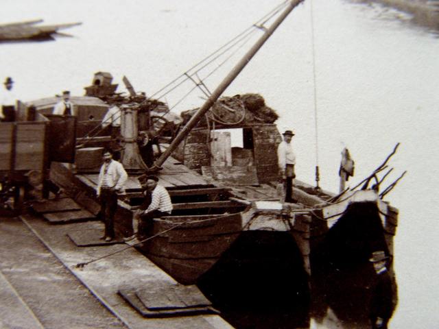

une vue de l'arrière riche en détails
