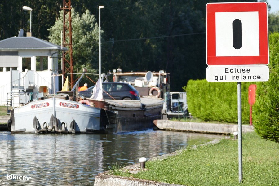

Messagepar kikicmr » Mar 24 Sep 2019 09:45
C'est en me promenant le long du canal latéral à l'Oise que j'ai vu ce panneau de vigilance particulière, à l'écluse de Saint-Hubert, dont l'avertissement du panonceau m'a paru dans un premier temps bien insolite :
Écluse qui relance ! Si j'avais vu le panneau à l'aval de l'écluse, pour les montants, ça m'aurait moins surpris, mais là, à l'amont, pour les avalants, il fallait tirer ça au clair. Et c'est donc par deux habitués du coin, Émilien D. et Pascal M., que j'ai eu la réponse : en général, ça on le sait, en rentrant une écluse, le bateau ralenti ; c'est bien normal, l'effet piston, faut que l'eau sorte et il n'y a pas beaucoup de place sur les côtés du bateau et au fond. Mais pas dans cette écluse, le bateau garde sa vitesse ! Enfin, seulement pour le sas rive droite, qui est plus large que celui rive gauche.
Le sas rive gauche peut encore être utilisé, mais seulement quand il y a un éclusier sur place, car il n'est pas automatisé.
A l'aval, à Sempigny, c'est pareil, il y a deux sas, mais même par le sas le plus large, l'effet de relance est un peu moins fort qu'à Saint-Hubert.

Sauf donc pour Saint-Hubert, où l'avertissement concerne les avalants.

Mais à Saint-Hubert, ce panneau, il signale aux avalants de ne pas rentrer trop vite non pas parce qu'ils vont être repoussés en arrière, mais au contraire, parce qu'il ne vont pas ralentir en rentrant ! Le sas étant plus large, et peut-être même le radier plus profond, l'eau s'écoule très bien autour du bateau, et celui qui ne s'y attend pas pourrait finir dans les passerelles des portes aval !
