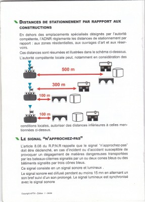

			-  distance de sécurité pour les différents "cônes bleus"
			-  fiche sécurité:produit orthoxylène
		 plaquet76780 a écrit:plutot demander une otaurisation de stationer avec ce type de produit tres dangereux pour les habitants proches voir classification de ses produits une bombe en puissance ???
il faudrait aussi demander une autorisation de passer sous les ponts!
il faudrait! il faudrait! il faudraitje laisse "extrapoler certaines imaginations!
ceci-dit,je reviens a mes moutons!
et je vous publie une "infime" partie de la description de ce produit!
mais lisez surtout <le groupe d'emballage>
GE III,donc pas de
cône bleu

				ont peut écrire: ortho-xylène ou orthoxylène ! c'est a dire d'un seul mot ou le "détacher"
et si l'ont regarde la fiche sécurité du
xylène,là ce n'est plus la même "musique" car
 GE II,et donc
cône bleu !mais bon,il y a un
de la formation des experts sur ce forum!!!alors françois j'attend ton avis...et prouves-le
