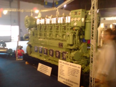

Messagepar olivier » Sam 13 Nov 2010 15:02
Moteur photographié lors de l' exposition de bateux et moteurs le 09 septembre 2007 à Anvers.
Diesel 150ch sans certitude car la plaque n' est pas en français.
09-09-2007 Olivier

Messagepar munster » Jeu 10 Mar 2011 12:50
un 6 cylindres:type 6dx a 6dxc, 375cv a 900cv,regime 600 a 750 t/m selon modéles.

Re: Moteur Type ABC
Messagepar roger 51 » Jeu 10 Mar 2011 15:27
:1869: Baron ,il est juste un peu plus gros que le 30 Ch Climax !
Messages: 4875
Re: Moteur Type ABC
Messagepar munster » Jeu 10 Mar 2011 17:42
il y un junior:3 cylindres(type 3ds)187cv a 600t/m,poids 6,5 tonnes. :1869:

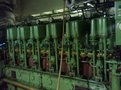

Re: Moteur Type ABC
Messagepar l'européen » Jeu 17 Nov 2011 15:07
une photo de ce bon ABC
Cordialement Cédric

Re: Moteur Type ABC
Messagepar Sluis Meister » Lun 13 Mai 2013 12:33
Ici le Modèle en Photo est un : 6DZ ou 6 DZC
Alésage: 255.6 mm Course : 309.6 mm ? se sont des Inches convertis en Millimètres
Tourne de 680 à 950 rpm pour 1 800 hp
Existe en 8 Cylindres et V12 et V16.
Il y a aussi la Série plus connue 240 x 320 à 550 // 600 Trs/mn
Soit le fameux " DU " 2 Cylindres et les " DX " en 3 , 5 , 6 et 8 Cylindres
Il existe le Modèle 6MJ: Alésage 4. 5/8 Course 5. 7/8 soit 117.5 x 150.8 pour 9.81 Litres de Cylindrée tourne de 1 600 à 1 800 rpm
pour un Puissance de 160 hp à 230 hp.
Et aussi le Semi DIESEL en 2 Temps 260 x 300 pour 375 Trs / mn .....2 et 3 Cylindres pour 50 et 75 cv.
