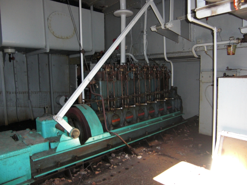

On pourrait bien faie une rubrique BAUDOUIN
Il y en a une belle panoplie
voici un DB6
DB 6 de 75 CV

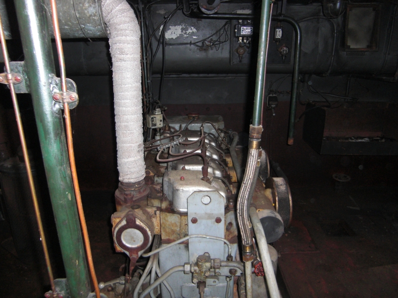

Messagepar ablis » Mer 16 Nov 2011 20:53
Et voici un DNP 4
DNP 4 114CV a 1400 T/MN
