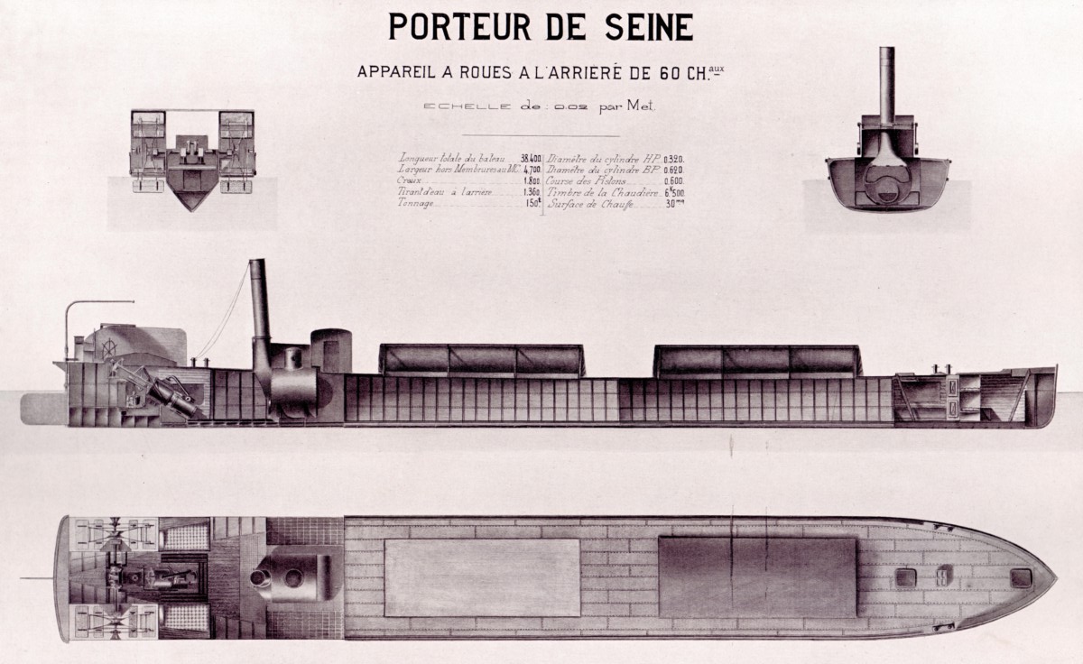

Dans le livre "Notice sur la Compagnie Générale de Navigation Havre-Paris-Lyon-Marseille" (imprimerie B. Arnaud, juillet 1914), je suis tombé sur ce plan d'un "Porteur de Seine - appareil à roues à l'arrière de 60 chevaux" :
Voici les caractéristiques données : longueur totale 38,40m - largeur hors membrures au MC (maître couple) 4,70m - creux 1,80m - tirant d'eau à l'arrière 1,36m - tonnage 150t (est-ce le poids à vide ou le tonnage embarqué? les cartes postales évoquent 313t à charge complète).
Quelques éléments des plans me font douter qu'il s'agisse bien du même bateau. Et peut-être allez vous me demander pourquoi un bateau des Messageries Fluviales de France figurerait dans un livre sur la Compagnie Générale de Navigation HPLM...

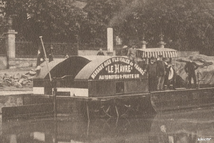

Embarquement d'un propulseur amovible système Fernez.
On voit clairement que l'arrière d'un chaland automoteur-porteur des Messageries Fluviales de France est "au carré" et non pas évidé comme on peut lire dans la notice de l'HPLM. Le propulseur (2 roues à aubes et la machine à vapeur, que l'on voit suspendu au bout de la grue sur la carte postale) est probablement "accroché" à cet arrière carré (et on peut le "décrocher", c'est pour ça qu'il est qualifié d'amovible), alors qu'avec un système fixe (HPLM), la machine à vapeur est dans la coque du bateau et celle-ci doit présenter un décrochement de chaque côté pour les roues à aubes. Au final, il sera plus facile de transformer un bateau avec un propulseur amovible en remplaçant ce dernier éventuellement par un moteur à explosion.
Dernier détail : la carte postale ayant voyagé en février 1905, je suppose que la photo aurait été faite avant cette date. C'est même probable :mrgreen: ... Au moins ça, ça correspond aux premières conclusions (les dates).
suivant les dimensions 313t doit etre le tonnage brut c'est a dire avec le poids du bateau
150t de poids a vide ? c' est lourd pour un poids de bateau de 38m
150t de port en lourd ? c'est pas beaucoup pour un 38m
je pense quand meme que c'est le poid du bateau a vide et tu coup il pourrait charger 163 tonnes de marchandise ?
bizarre quand meme comme donnée on dirait qu'il y a quelque chose qui cloche :shock:

ANDY a écrit:suivant les dimensions 313t doit être le tonnage brut c'est a dire avec le poids du bateau
peut-être que c'est parce qu'il n'y a que 4,70m de large ?
et puis pour le poids "à vide", il faut tenir compte de la machine à vapeur, ça pèse combien ? et puis il faut une réserve de charbon pour la chaudière, et puis aussi une réserve d'eau peut-être ? (ma dernière réflexion est peut-être bête vu que le bateau est entouré d'eau très souvent...)

Petite reflexion perso les amis : le bateau fait 38m avec la machine mais la coque en elle meme est moins longue , donc coque reduite - bien pointu a l'avant , poids de la machine , charbon , certainement une nourrice d'eau ( ce qui explique le fort tirant d'eau arriere a vide ) tout cela me laisse pensé que 150 t a charge semble plausible . :wink:

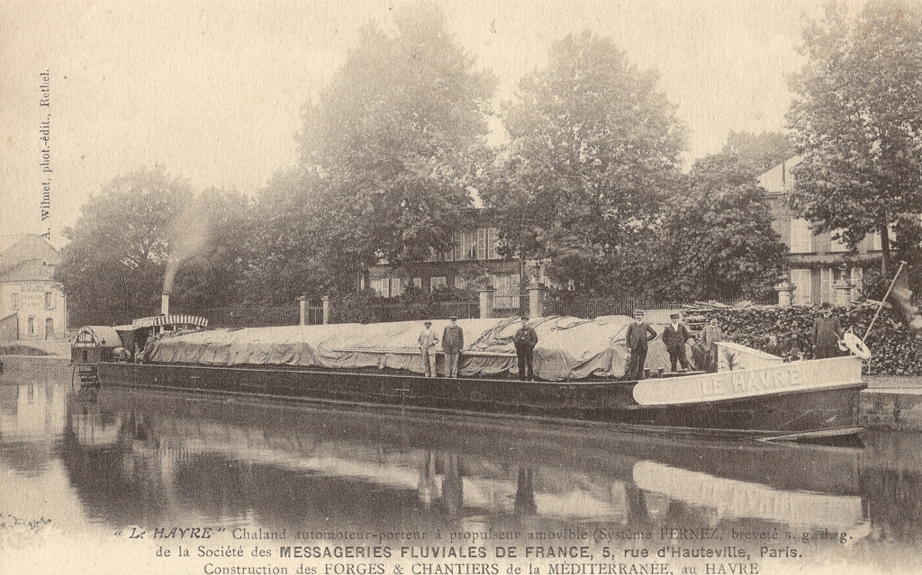

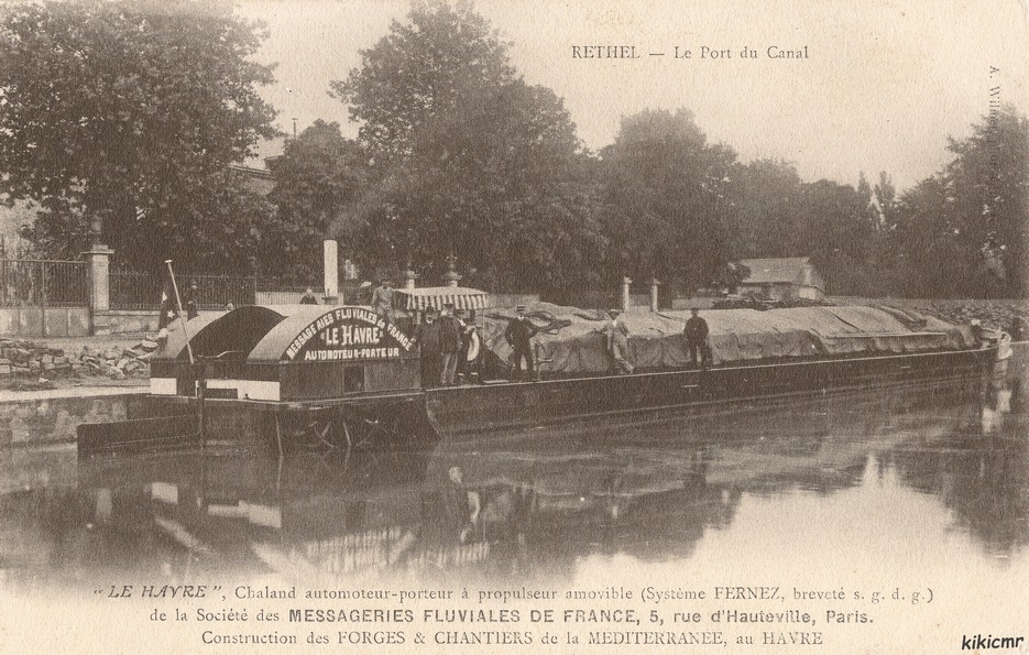

- tout d'abord, une nouvelle carte postale (exemplaire non écrit) qui fait suite à la première du sujet, c'est toujours LE HAVRE amarré à Rethel, dans les Ardennes, cette fois vu de l'arrière :
Rethel - Le port du canal.
LE HAVRE, chaland automoteur-porteur à propulseur amovible (système Fernez, breveté sans garantie du gouvernement) de la Société des Messageries Fluviales de France, 5 rue d'Heuteville, Paris. Construction des Forges & Chantiers de la Méditerranée, au Havre.
(carte postale non écrite)

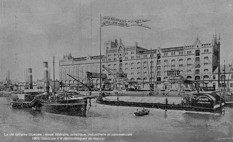

Ce dernier article est en outre illustré par cette gravure montrant LE HAVRE à Strasbourg :

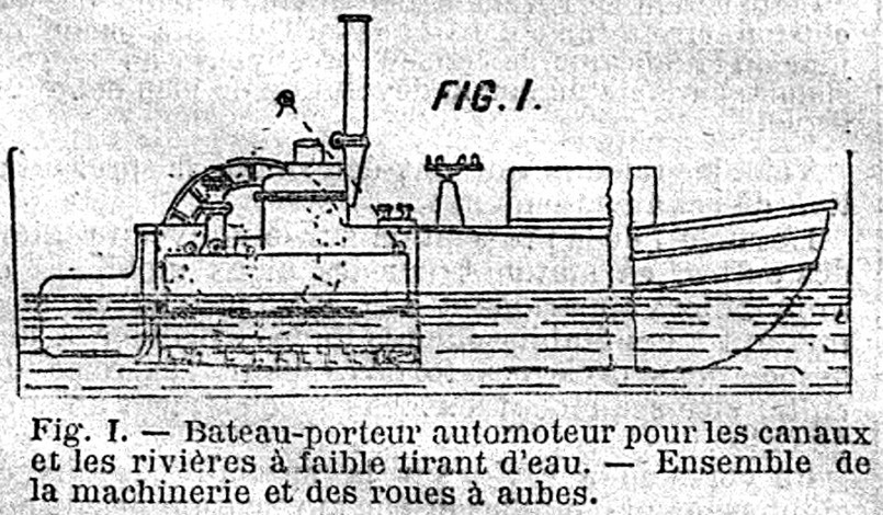

M. Fernez vient de donner une bonne solution du difficile problème de l'automobilisme des péniches sur les canaux et sur les rivières à faible tirant d'eau.
Au premier examen, le problème paraît tout élémentaire. Mettez dans le bateau une machine à vapeur actionnant des roues à aubes ou bien une hélice, et tout est dit.
Dans la pratique, cela ne va pas tout seul, en raison de l'enfoncement variable du bateau suivant sa charge et de la nécessité, s'il s'agit d'un canal, de ne point détériorer ni le fond ni les berges par d'agressifs remous. A ce dernier point de vue, les roues à aubes ont, sur l'hélice, une incontestable supériorité, bien que l'on ait proposé, à la vérité, des hélices à immersion variable.
Fig. I. - Bateau-porteur automoteur pour les canaux et les rivières à faible tirant d'eau. - Ensemble de la machinerie et des roues à aubes.
M. Fernez emploie donc des roues à aubes comme propulseurs. Son appareil moteur, entièrement amovible, chaudière et machine à vapeur, se compose d'une plate-forme qui s'élève ou s'abaisse, suivant le tirant d'eau, dans une chambre placée à l'arrière de la péniche ou du bateau-porteur. Lorsque le bateau veut redevenir simple péniche non automobile, on enlève cette machinerie et on rentre dans les usages ordinaires. On peut aussi, puisque tout le dispositif s'enlève d'un seul bloc, le remplacer par un autre à propulseur, plus puissant ou moins puissant, et passer, avec le même bateau automobile, d'un fleuve à courant très rapide, exigeant une grande force de propulsion, à une rivière canalisée n'en exigeant que très peu, et vice-versa.
Au point de vue du fonctionnement, un seul homme suffit pour faire le service de mécanicien et de chauffeur : un homme et un mousse peuvent servir pour le reste du service. Donc, une famille de trois personnes peut conduire le bateau automoteur, et cela sans apprentissage spécial.

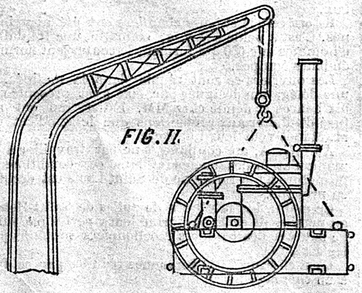

Fig. II. - Bateau-porteur automoteur - Comment on met en place d'un seul bloc l'ensemble de la machinerie et des propulseurs.
Un bateau-porteur de ce type, LE HAVRE, a été récemment construit par la Société des Forges et Chantiers de la Méditerranée et expérimenté dans le canal de Tancarville où il s'est bien comporté. Ensuite, on lui a fait faire, comme charbonnier, le sérieux voyage de 334 kilomètres en Seine, entre Le Havre et Saint-Denis, contre une courant atteignant environ trois kilomètres à l'heure sur certains points.
