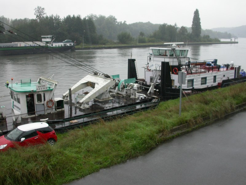

Semaine 40: Amenée des matériels par le pousseur FOR EVER
Dock flottant NAUTILUS P 14758 dimensions 45,00m x 11,40m équipée d'une pelle à pince à feraille
Bigue GOLIATH P16657 dimensions 52,40m x 9,46m force de levage 44T
Ponton grue FLAMAND dimensions 25,00m x 7,20m équipé d'une Lieberrh 924

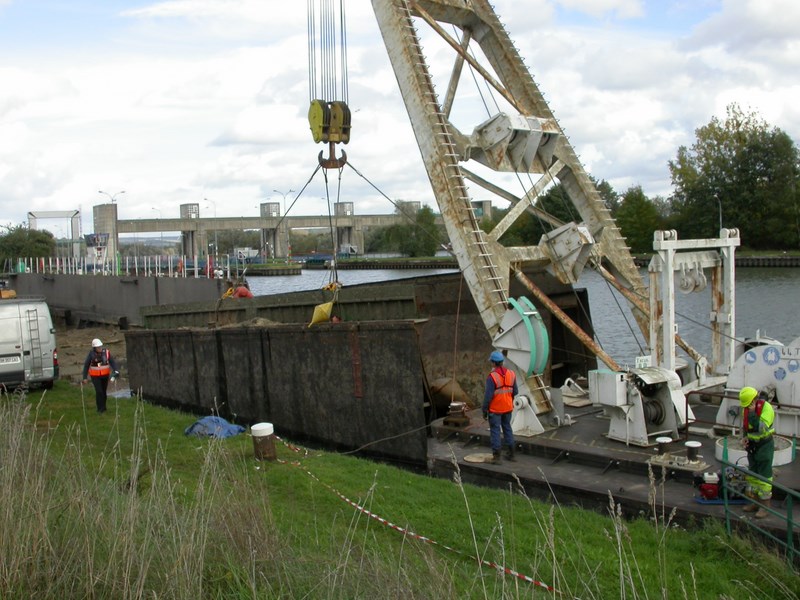

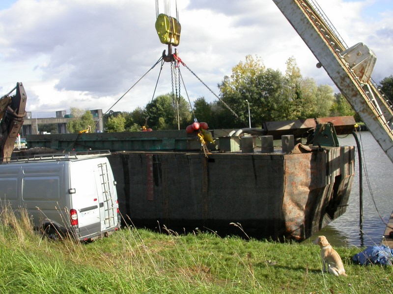

Semaine 41: préparations aux opérations de découpage
16-10-2013:relevage du 1er tronçon et pose dans le dock pour découpage à la pince
17-10-2013:découpe du 1er tronçon et évacuation
23-102013:relevage du 2eme tronçon,pose dans le dock découpe et évacuation
27-10-2013:relevage du 3eme tronçon et pose dans le dock
28-10-2013:découpe et évacuation du 3eme tronçon
29-10-2013:relevage du 4eme et dernier tronçon
30-10-2013:pose dans le dock et découpe du dernier élément,repliement des matériels
