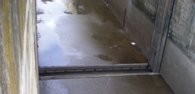

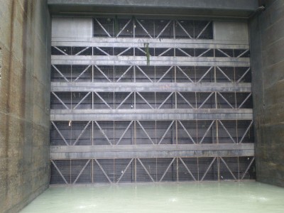

Baron, sans parler de l'accident, est-ce que tu peux nous en dire plus sur la porte aval de cette écluse ? Si j'ai bien compris, ce n'est pas une porte levante, non ?
Re: Le PAMPERO accidenté
Posté:
Lun 24 Fév 2020 20:10
par Baron (ex Dragon)
Bonjour. C'est une porte type 'brouette', à l'aval comme à l'amont.
Sur le Rhône, 4 écluses ont ce type de porte : Avignon, Caderousse, Sablons et Vaugris (amont et aval)
Cette porte 'coulisse de droite à gauche ou inversement suivant les écluses.
Cette porte est composée d'éléments d'environ 2/3 m de haut et 1,5 de large) chacun, que l'on adapte en fonction des écluse (suivant la hauteur)
En principe, une porte de secours est stockée sur une écluse et en fonction des besoins, on l'a met sur des camions et prend la destination souhaitée.
C'est de l'ordre de quelques heures, et ensuite remontée sur place , avec le nombre d'éléments voulus.
Elle repose au sol (fond de l'écluse) sur des rails et pour la porte aval avec un chariot qui lui repose également sur des rails.
L'opération 'changement' de porte programmée se fait assez rapidement (en 2 jours environ.)
A savoir que ce n'est pas la première fois que la porte aval de Sablons 'cède', car cela est déjà arrivé. Mais, à la différences dans les années 1980 environ, il n'y avait pas de bateaux dans le sas. L'éclusier de poste était Mr D. C.

sablons (Copier).JPG (130.04 Kio) Vu 19601 fois
- porte aval vue depuis le sas
IMGP1604 (2) (Copier).JPG (79.5 Kio) Vu 19601 fois
- porte aval "ouverte"
Avec des photos c'est plus parlant.
L'on voit bien le cheminement de la porte : des rails sur les cotés pour guider et des rails au sol (que l'on ne voit pas, car il y a un peu d'eau)
Et bien sûr des boites à galets (4) d'ou un chantier sympa, lorsqu'il fallait les changer. Pendant l’arrêt de navigation ou parfois, sur un arrêt d'une nuit. (batardage, vidange et changement d'une boite en 8/10 h)
Sur la photo (vue du sas) les voit bien les éléments qui constitue la porte.
Photos de l’Arrêt de navigation de 2010.
