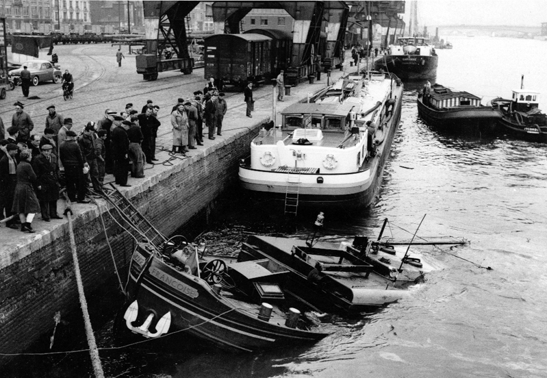

Les attaches d'une cuve qui lâchent en virant....
Pour ceux dont les noms rappelleraient des souvenirs :
Les automoteurs : Le JOETA, Le LAURENCE
Les remorqueurs : la petite vedette La JOCONDE et le Remorqueur OCEAN
Le ponton : AQUA SIMPLEX.
Merci a toutes les personnes qui etaient la a cette epoque. Sans eux, c'est moi qui ne serait pas la. J'avais 1 an 1/2.

La Francoise 01
La Francoise 02
La Francoise 03

Cela signifie quoi "Les attaches d'une cuve qui lâchent en virant.... " ?
Peux-tu nous en dire un peu plus STP ?

salut Patrick,
tres impressionnant mais comme dit Eddy heureusement pour vous ce n'est que du degat materiel, surtout de la facon dont c'est arrive cela a du aller tres vite
comme on le sais les cuve rapporte n'offre aucune etancheite entre les cuves et le dinbord.
mes infos etais donc bonne j'en avais entendu parle peut-etre meme par t'on pere je ne me souvient plus mais son plus, quand on voie les images sur que cela a du engendrer quelques frayeur.

Seriez-vous entrain de me dire que le bateau a l'origine est comme un bateau de sables ou cereales dans lequel on rajoute des cuves ?
Si oui, cela signifie qu'il suffisait d'aller dans un port, charger des cuves et hop on partait en hydro ??
Alors la.. j'avais jamais entendu parle !! :1869:

et oui Eddy uniquement pour les bateaux ayons des cuves rapporte, barque prevu a l'origine pour faire divers, mais il ne faut pas oublier d'arrime correctement les cuves sinon tu vois ce qui arrive, faire aussi attention de n'avoir que tres peu d'eau dans la cale voir pas du tout lors d'une prise de gite quelques centimetre d'eau sur la surface font rapidement quelques tonnes plus l'hydrocarbure transporte qui lui aussi ce deporte du cote de la gite je pense que tu peu imagine le phenomene qui on resulte, ci joint petit schema
a+ gaetan
