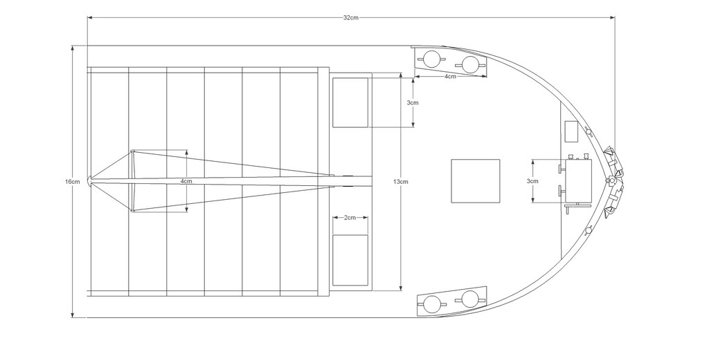

Gaétan, bonjour,
je suis nouveau sur le forum et suis intéressé par des plans d'automoteurs.
Pourriez vous m'en adresser un jeu par mail directement à ma boite ( barnowl@orange.fr )
D'avance merci.
Cordialement.
Barnowl38 (Georges B.)

bonjour j'ai noté l'adresse vous pouvez l'enlevé si vous le désiré, je vous envoie le schéma
amicalement Gaëtan

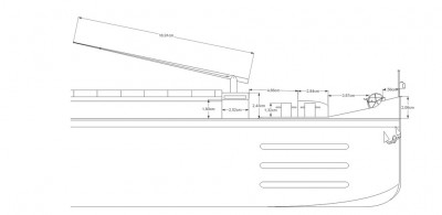

Messagepar eclusier95 » Mar 18 Juin 2013 13:32
merci Gaétan pour m'avoir rappeler ce poste :mrgreen:
j'ai imprimer le tous mais pourrais avoir l’échelle ? et ainsi que la longueur , largeur hauteur de cette maquette ci ne n'est pas déjà noter sur ce poste ? ( enfin j'ai pas vu du moins)
après que me conseil tu ? de faire la maquette en 3 partie c'est a dire coque , nez et cul ou alors autre chose ? car je précise que moi je n'utilise pas de bloc de balsa ( c'est hyper chère a mon gout)
mais est il faisable de faire nez et cul en contre plaqué de 3mm et finir avec des baguettes de balsa ? si oui aurais tu un croquis éclaté du montage a faire ? après j’arrête car vraiment ont va me maudire ici hihihihiih.
amicalement Michael

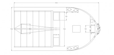

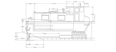

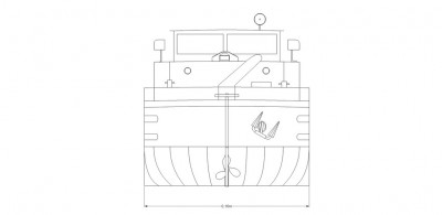

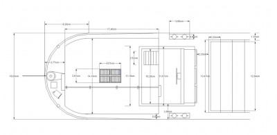

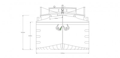

Messagepar gaëtan » Jeu 27 Juin 2013 09:13

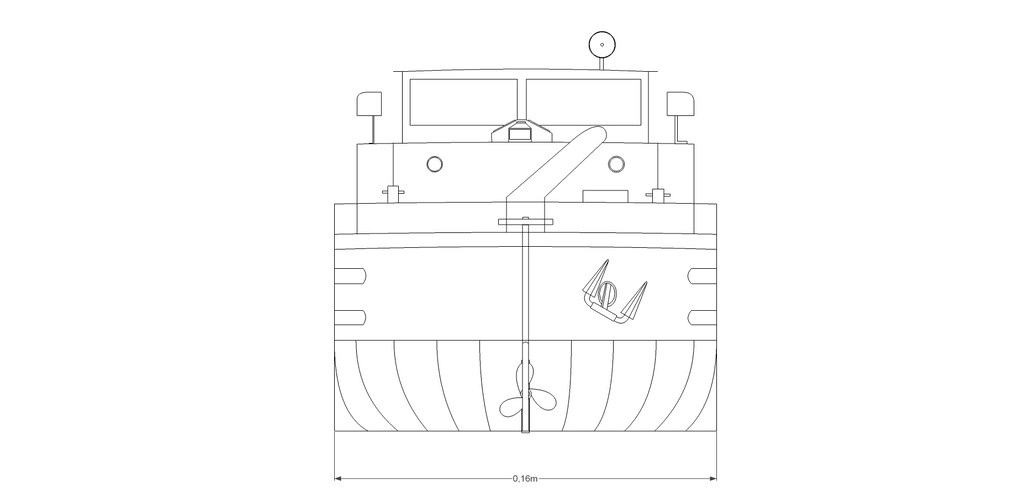

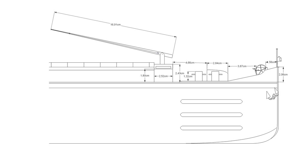

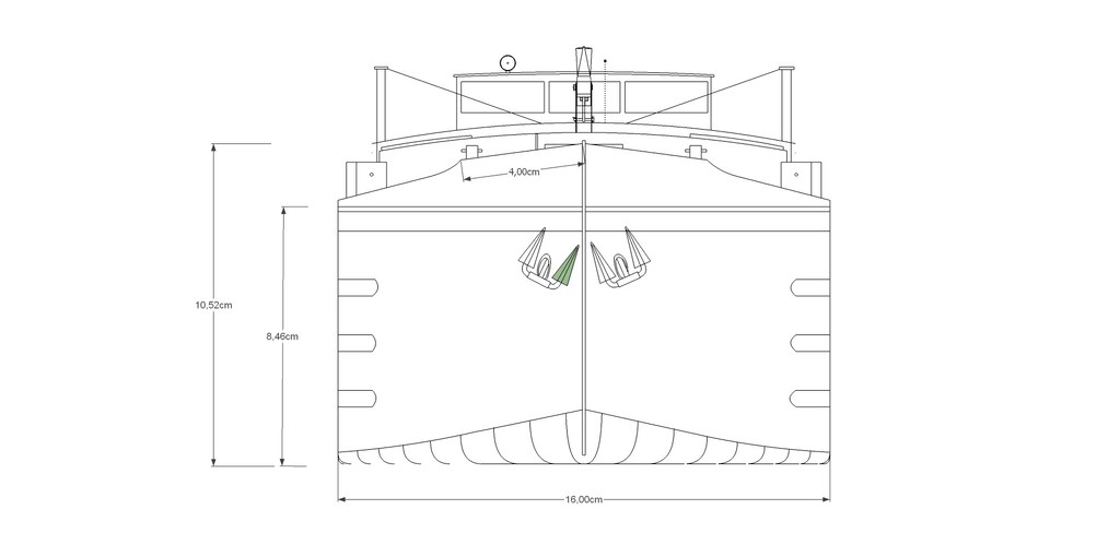

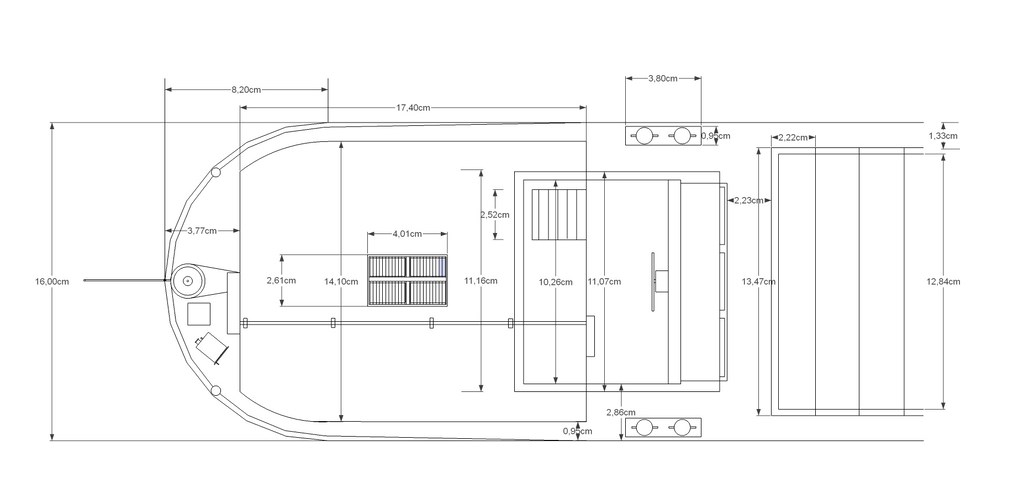

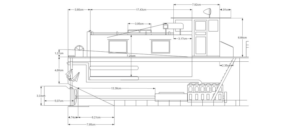

salut Mickael,
j'ai retravaillé les plans de l'automoteur il ne sont pas parfait mais donnent les principal côte aux 1/32 eme, après comme dit ce sont des côtes plus ou moins standard sachant qu'un gabarit Freycinet peut varier pour sa longueur de 38 à 39,50 m, 5 à 5,10 m de large et de 2 20 m à 2,70 m de tirant d'eau suivant le type de bateau.
je te conseil de les télécharger et de les agrandir de façon a ce que les côtes apparaissent correctement, après ci tu de la chance certaine imprimante ou programme photo imprime la valeur réel, cela demande un peu de connaissance mais ce n'est pas impossible, ce qui te permettrai de sortir un plan échelle 1
amicalement Gaëtan

Messagepar eclusier95 » Jeu 27 Juin 2013 09:32
a voilaaaaaa la je vois les cotes merci gaêtan j'imprime je sauvegarde et je me lance enfin comme dis plus haut ce diversifié c'est pas bien donc j’essaie de finir le plan mrb avant même si franchement je ne l'aime pas enfin trop petit mal détaillé expliquer etc etc bref pas grave.
donc ce qui me donneras une maquette 1m21/16cm de large/9cm de haut j'ai bon la >? en 1/32 bien sur ?
merci encore
par contre je ne comprend pas comment imprimer avec le bon gabarit comme ça il me suffirai de découper et de reporté le gabarit sur ma planche mais je n'y arrive pas

Messagepar eclusier95 » Jeu 27 Juin 2013 13:39
je suis en arrêt en ce moment et aillant une imprimante chez moi j'aimerai pour une fois imprimé chez moi et non labas.
mais je vais faire autrement je crois que je vais faire mon tracer ( 16cm) ensuite faire un repaire a 8cm et la un coup de compas pour la forme du nez ce serais bon ou pas ?
enfin bref
bonne continuation a tous
bye
eclusier95
Messages: 283
Inscription: Jeu 25 Aoû 2011 14:58
Re: Schema Automoteur
Messagepar gaëtan » Jeu 27 Juin 2013 15:36
avec le compas ça n'ira pas les courbes avant ou arrière d'un Freycinet ne son pas régulière ce n'est pas un simple cercle.
je vais essayer de t'expliqué comment je pratique ça ne va pas être simple.
tout d'abord j'utilise Microsoft photo pro 10, pour l'image c'est simple ouvrir avec, là je recadre mon dessin a ras des limite de mon dessin je fais un coupé, j'ouvre un nouveau dans le quel je colle mon image qui occupera tout l'espace en suite je réduit ou j'augmente suivant le cas en me servant des règles verticale et horizontale, une fois cela fait je vais dans fichier je clique imprime là il me posera des question par exemple occupé la surface du papier ou ! moi je clique taille réel et mon image sort avec les bonnes côte.
comme je te l'ai dit c'est simple mais avec un de bonne volonté si tu a le bon logiciel ça doit le faire.
amicalement Gaëtan
