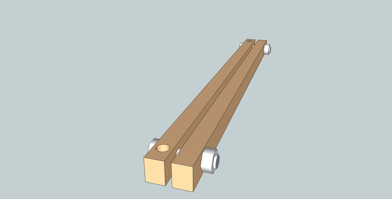

Nous allons realiser un chantier qui pourra nous servir plusieurs fois. (SPECIAL Eclusier :mrgreen: )

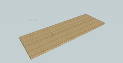

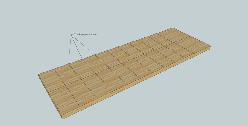

Nous prendrons dans un premier temps une bonne planche assez epaisse pour eviter les torsions.
Nous tracerons ensuite l'axe centrale qui sera notre reference pour l'axe du bateau.
Ensuite nous tracerons, sur cet axe, les ecarts entre les couples (ecarts que nous aurons mesurer sur le plan) et avec l'aide d'une bonne equerre, nous tracerons les perpendiculaires.

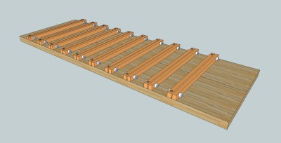

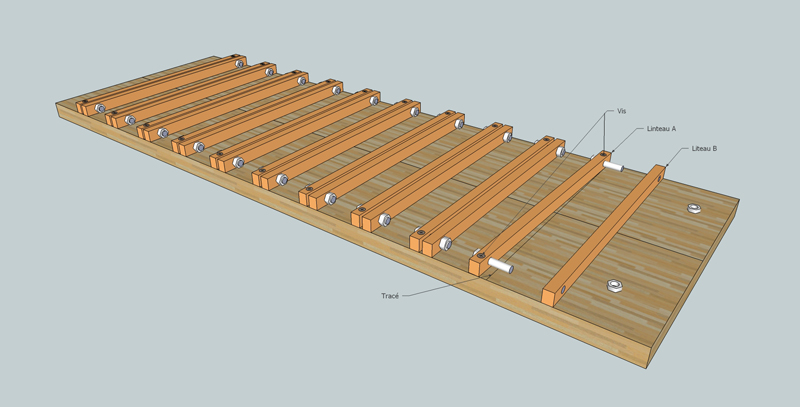

Dans un second temps, nous realiserons les blocs de serrage (un nombre egale aux nombres de couples) avec des tasseaux des 15x15 ou 20x20 et d'une longueur egale à la largeur de notre chantier.
Le premier tasseau sera percé de deux trous par le dessus (pour la fixation au chantier) puis de deux autres trous sur les cotes (pour faire la partie serrage via le deuxieme tasseau).
Le second tasseau sera percé que des deux trous sur les cotés. Deux boulons avec deux papillons ou ecrous ainsi que des rondelles ferons la jonction.
Astuce: pour avoir les trous de serrage bien en face des deux tasseaux, bloquer les enssemble avec un serre-joint et percez les deux en meme temps.

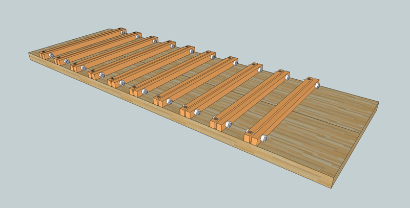

Nous fixerons ensuite, en alignant les tasseaux à fixer, correctement sur nos perpendiculaires et laisserons libre pour le moment les tasseaux de serrage.
Voila notre chantier est pret pour de jolies constructions :wink:

Messagepar Eddy » Sam 10 Mar 2012 10:51
Joli !!
EUH, juste une remarque :D
Le trou de fixation du tasseau au chantier ne doit pas être dans le même axe que le trou de serrage des deux tasseaux HEIN ! :1757: :1757: :1757:
Re: Chantier pour maquette
Messagepar Coyote66 » Sam 10 Mar 2012 10:54
Tout a fait Ils faut les decaler (j ai oublié de preciser :1869: )

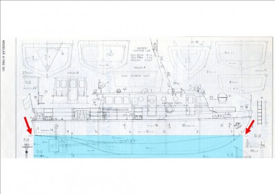

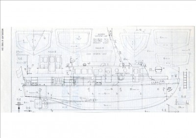

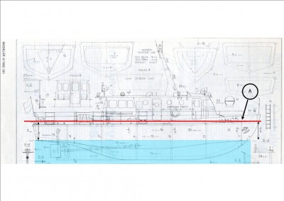

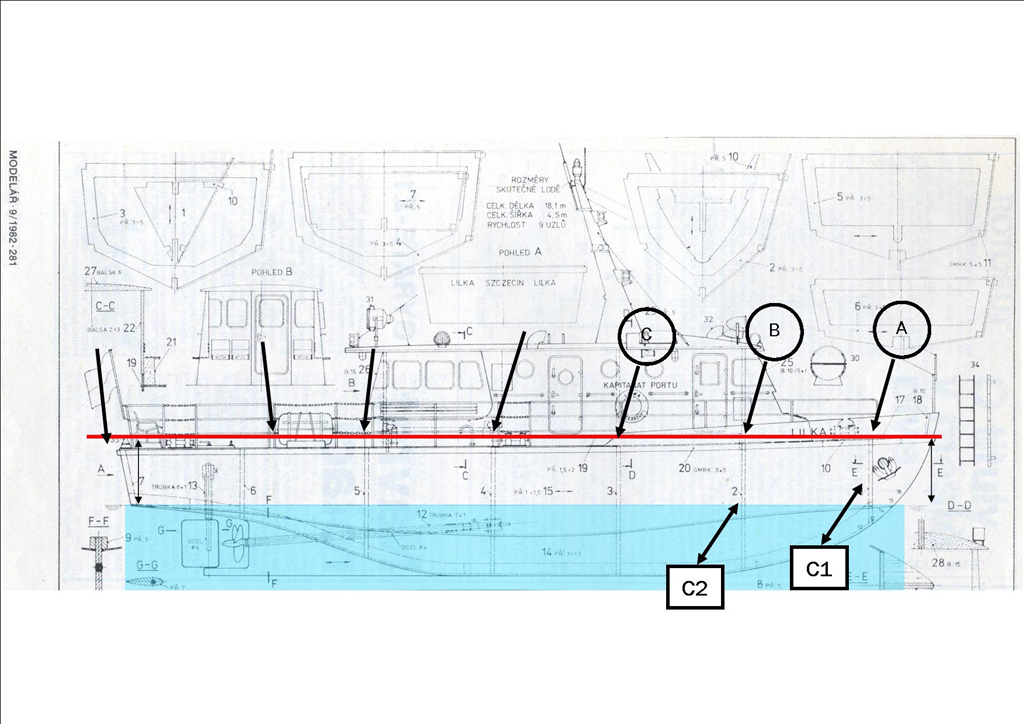

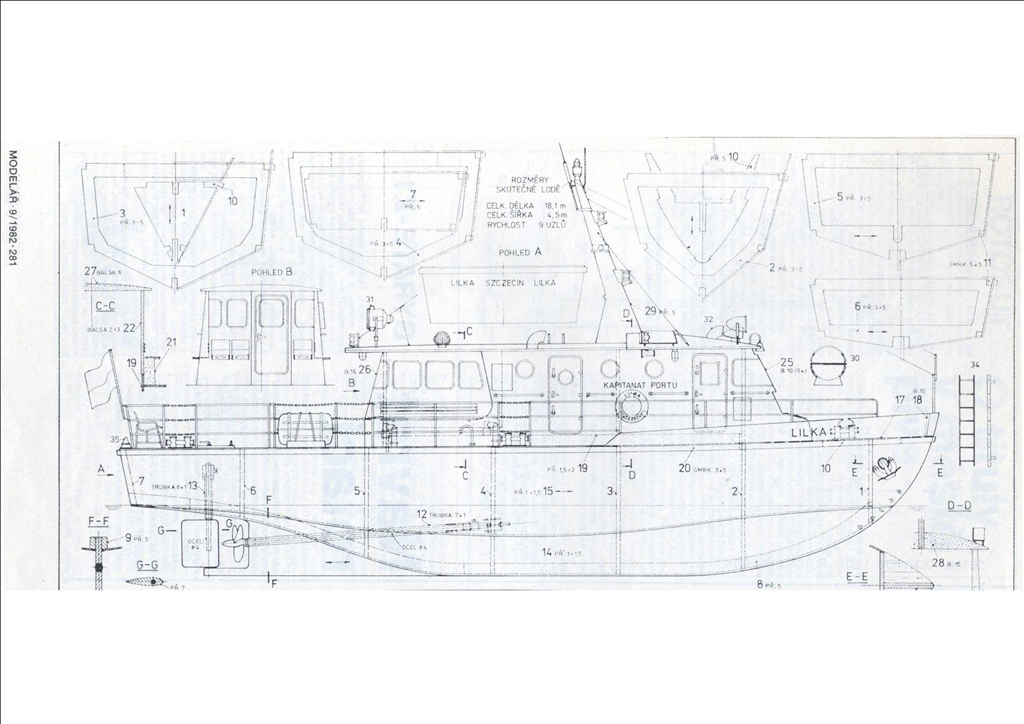

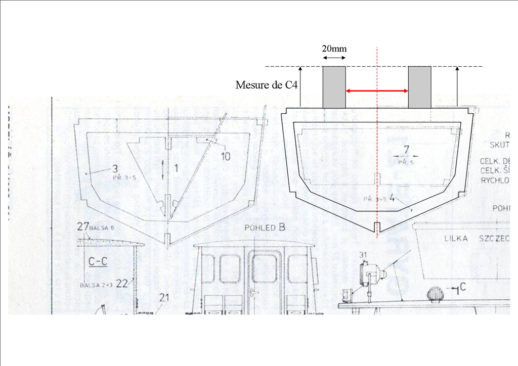

Maintenant, nous allons nous occuper du plan. Voici un modèle et vous remarquerez que les tracés des couples sont dessinés au dessus. Les couples seront symbolisés par C1 C2 C3 etc...

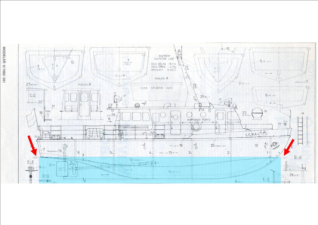

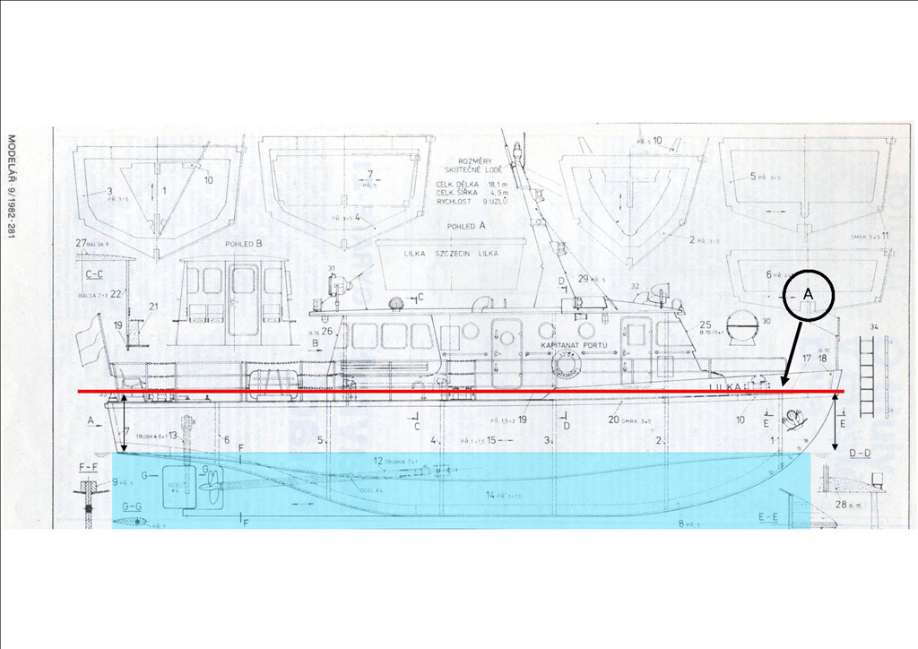

Premièrement nous repérons la ligne de flottaison par les deux symboles de chaque cotés du plan (fleches rouges), Cette ligne est la ligne de référence « horizontale » de notre modèle.

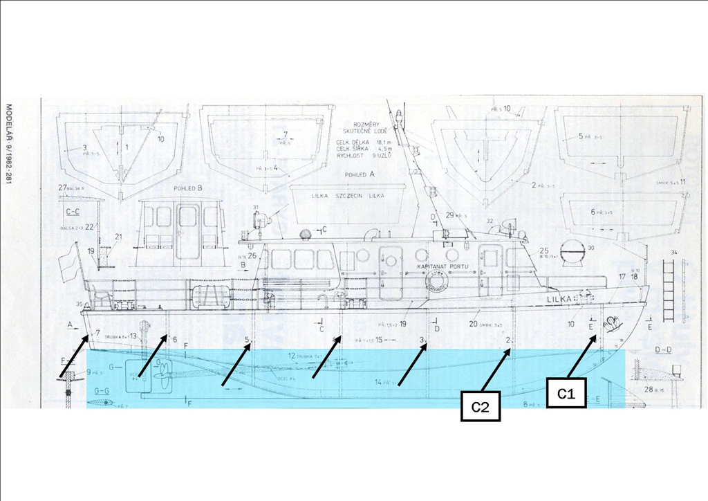

Nous en profitons pour bien repérer nos couples (C1 C2 etc etc)

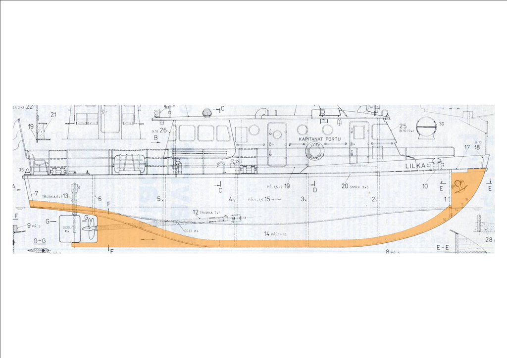

Ainsi que le tracé de la quille (orange)

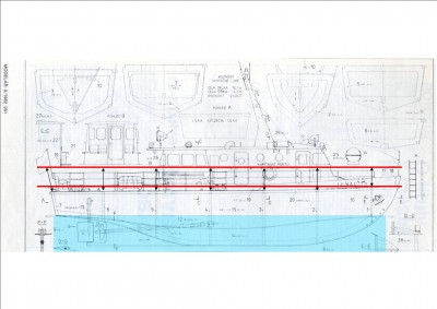

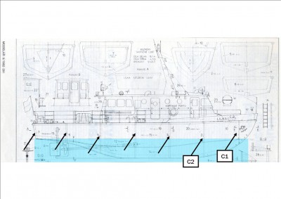

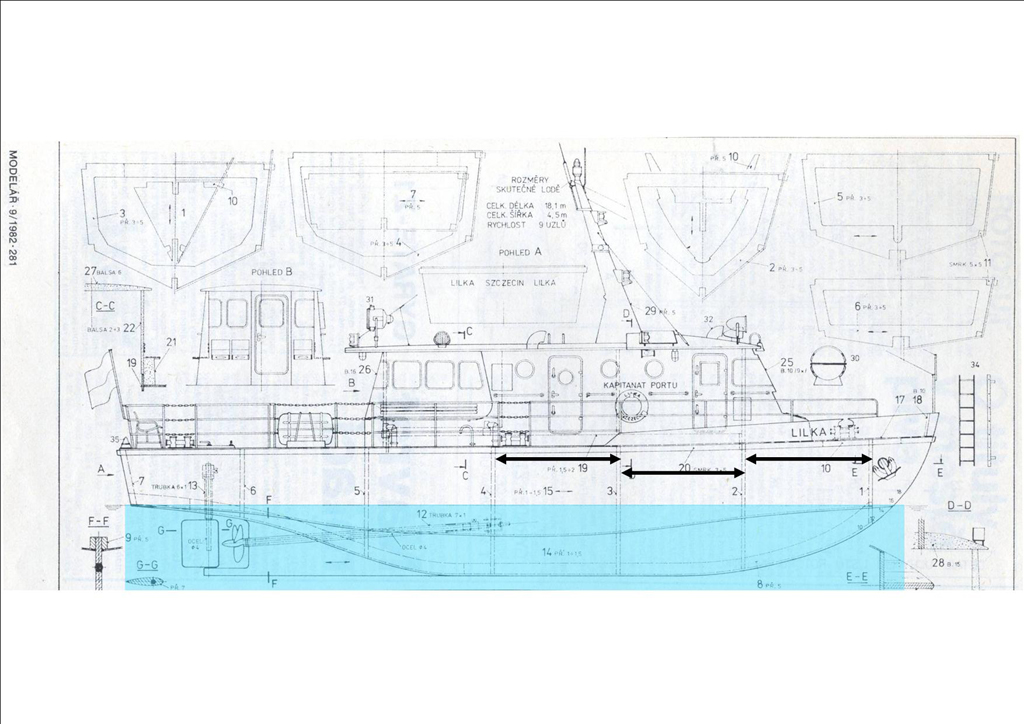

Nous mesurons l’écart entre chaque couples (attention: toujours mesurer l’ecart du meme cote du couple, avant du C1 sur avant du couple C2 etc…) Ceci va nous donner l’écartement des perpendiculaires sur notre chantier.
Puis nous traçons une parallèle par rapport a notre ligne de référence qui est la ligne de flottaison en partant du couple le plus haut (ici le C1) et reperé en A
Nous nous apercevons que les couples C2 C3 etc ont bien un décalage vers le bas ( reperé en B, C etc ) et qu'il va falloir compenser ceci.

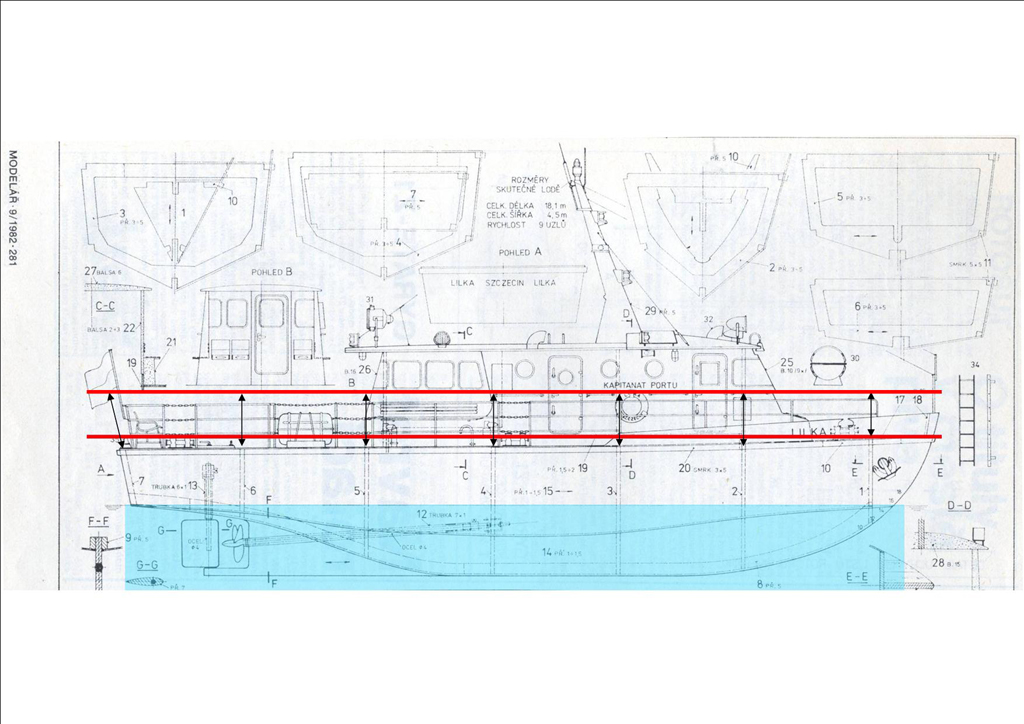

Pour cela nous allons rajouter une deuxième parallèle à 30mm au dessus de la première. Puis nous allons mesurer les écarts par rapport à chaque couples (Attention, sur ce bateau, le C7 étant incliné, il faut aussi prendre la mesure dans l’axe du couple)
Ces valeurs, nous allons ensuite les reporter un à un et sur chaque tracés des plans de couples correspondant pour créer nos écarts de calage. Un écart (en rouge) de quelques cm par rapport à l’axe du couple ainsi q’une largeur de 2cm suffiront. (Un exemple avec le couple C4). Une fois tous ces écarts tracés, Il ne vous reste plus qu’a tracer les couples et la quille sur le CTP et des les découper.

Super didactitiel !!!! C'est un patrouilleur fluvial russe ??

Davaï, et au boulot!! Non, mais j'ai dejà vu ce plan sur un autre site.

"LILKA" Vedette de port - Pologne et le plan trouvé sur un site Tcheque: MO-NA-KO
