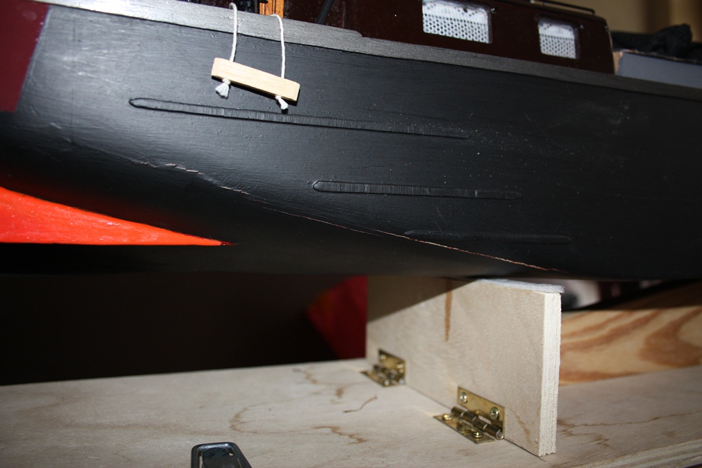

Donc, Juillet 2010, je récupère la plus jolie maquette de bateau : LE VAGUS :1854:
Malheureusement, après quelques heures de navigation, je me suis aperçu qu'elle prenait l'eau, et nous n'avons pas compris pourquoi !
Regardez plutôt...
VAGUS
J'ai eu ce défaut à l'arrière dans les façons, et à l'avant au niveau de la cloison de cale.
Je ne suis pas modeliste, ni maquettiste, j'ai effectué une recherche à l'époque sur le net, et mon ami Google m'a donné ce lien : CLIQUEZ ICI.
Je me suis lancé, j'ai commandé 1m² de fibre, 1l de résine, et j'ai suivi A LA LETTRE les recommandations....
Depuis, le VAGUS est super étanche, la coque ne bouge plus, et ne bougera plus !
Par contre... il est préférable de le faire lorsque votre coque est finie mais pas peinte et pas encore équipée de ses différents renforts, c'est à dire au moment où elle est comme celle de Gaëtan
