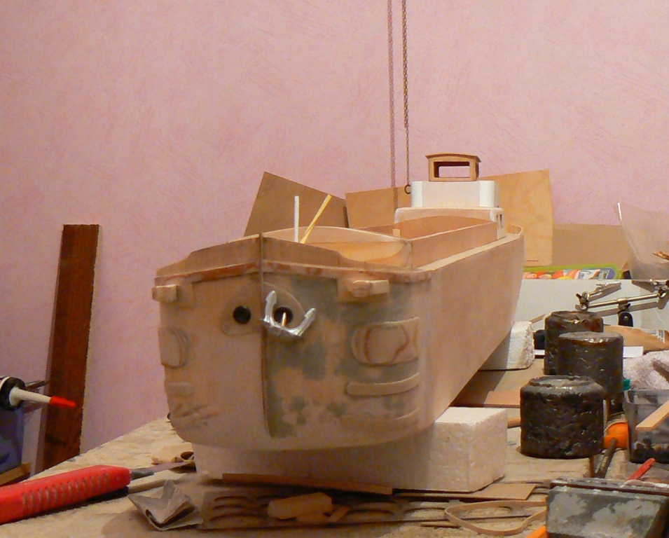

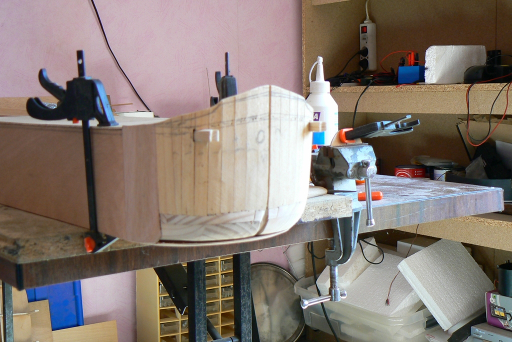

VAGUS - la conception de l'avant...
Et le message de Gaëtan accompagnant les photos :
"Salut Eddy,
je pense que ça ressemble a un avant de DEUX SYNTHE
salut a+
Gaëtan
Que voulez -vous répondre à cela ??
Moi derrière mon écran, je me dis : "Mais c'est pas vrai ?? On en parle vaguement depuis une semaine, et voilà t'y pas que Gaëtan se lance dans une "galère" !! Mais oui.. ça ressemble bien à Petite-Synthe !!"

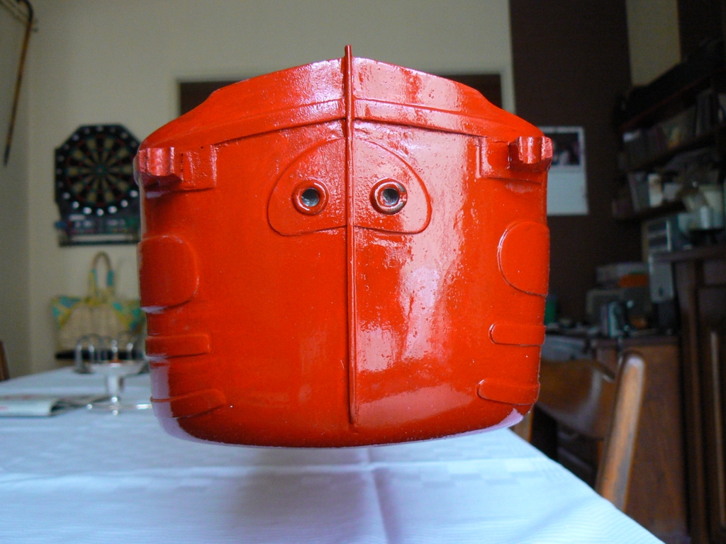

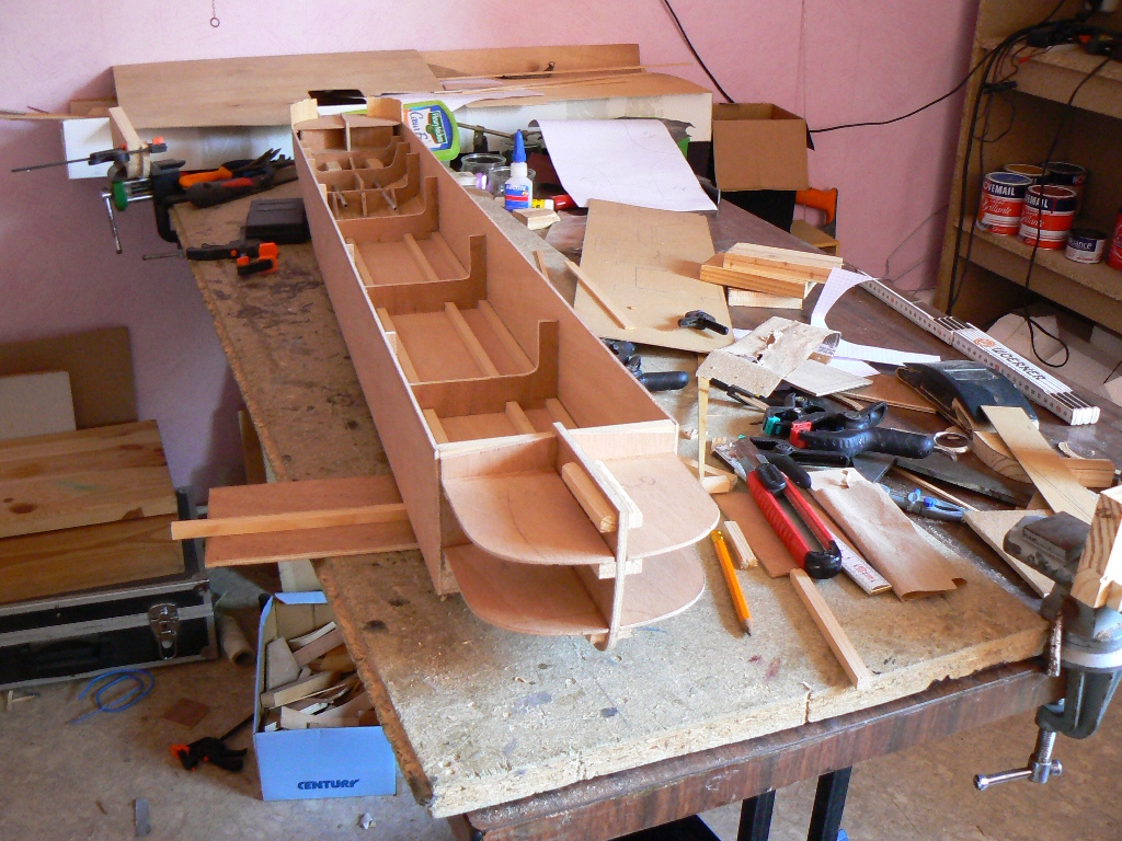

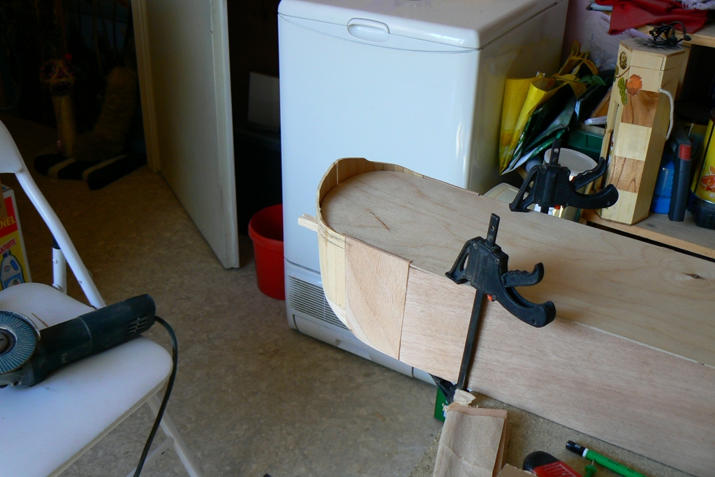

et bien sûr.. il y a aussi le cul qui a pris des formes....
VAGUS - la conception de l'arrière...

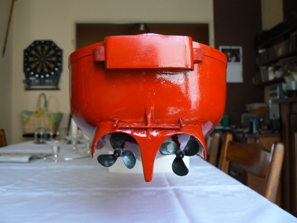

Avant d'arriver au résultat que vous avez sur les premières photos, il a bien fallu que le chantier "GARS & TEMPS" débute les travaux...

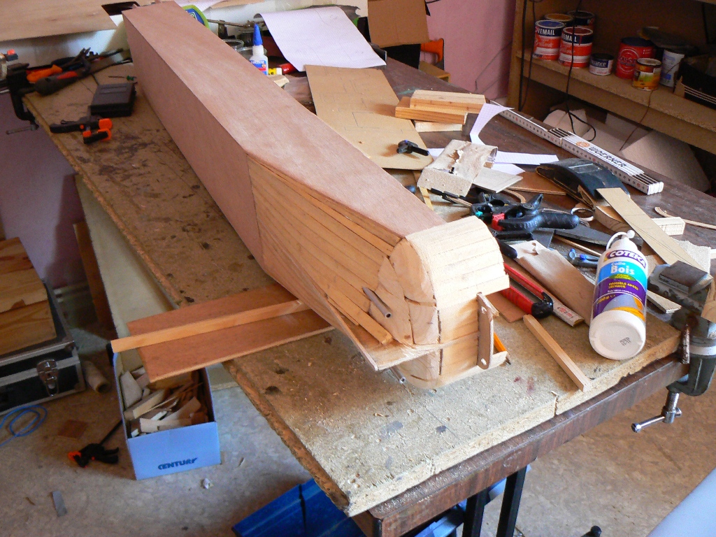

Voici la réalisation de l'arrière... pas une mince affaire !
VAGUS - Réalisations des façons arrières.
La mise en place des lignes d'arbres, le support pour les deux gouvernails, la quille centrale... tout est déjà pensé !

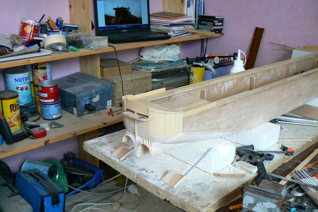

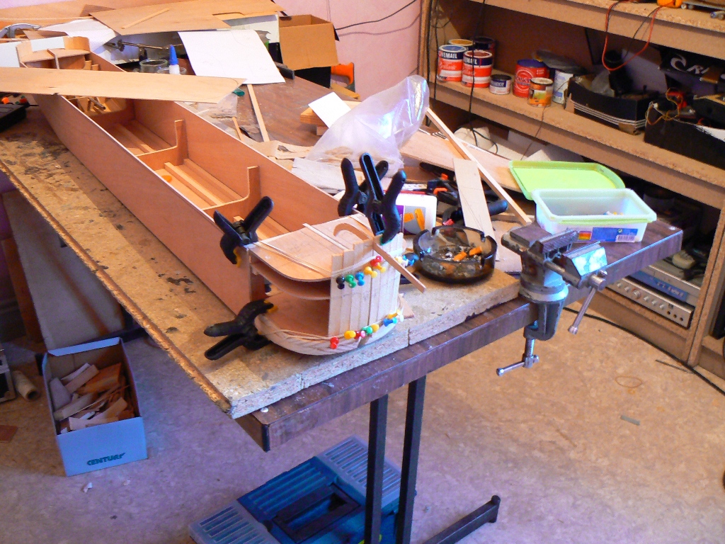

Ensuite, nous avons les façons avant, et là... il faut du matériel !
Quelques punaises de toutes les couleurs par exemple :D
VAGUS - Réalisation de l'avant...

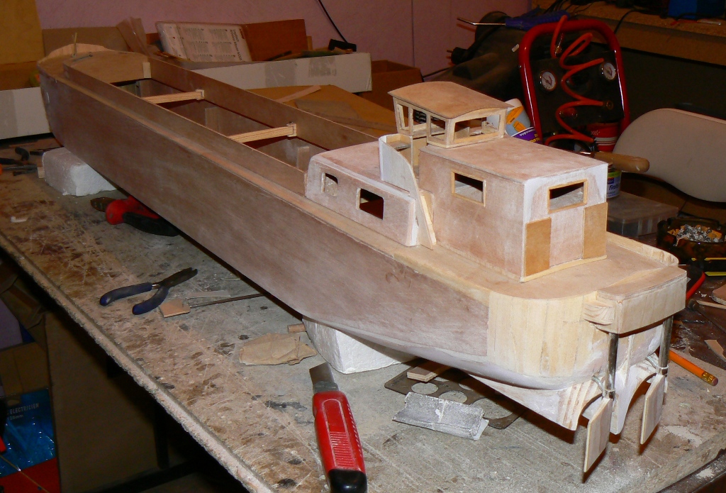

Bon allez, une ou deux photos supplémentaires pour ce soir...
Fabien, je ne vais pas trop vite ?? :roll:
La naissance d'une maquette nommée VAGUS....

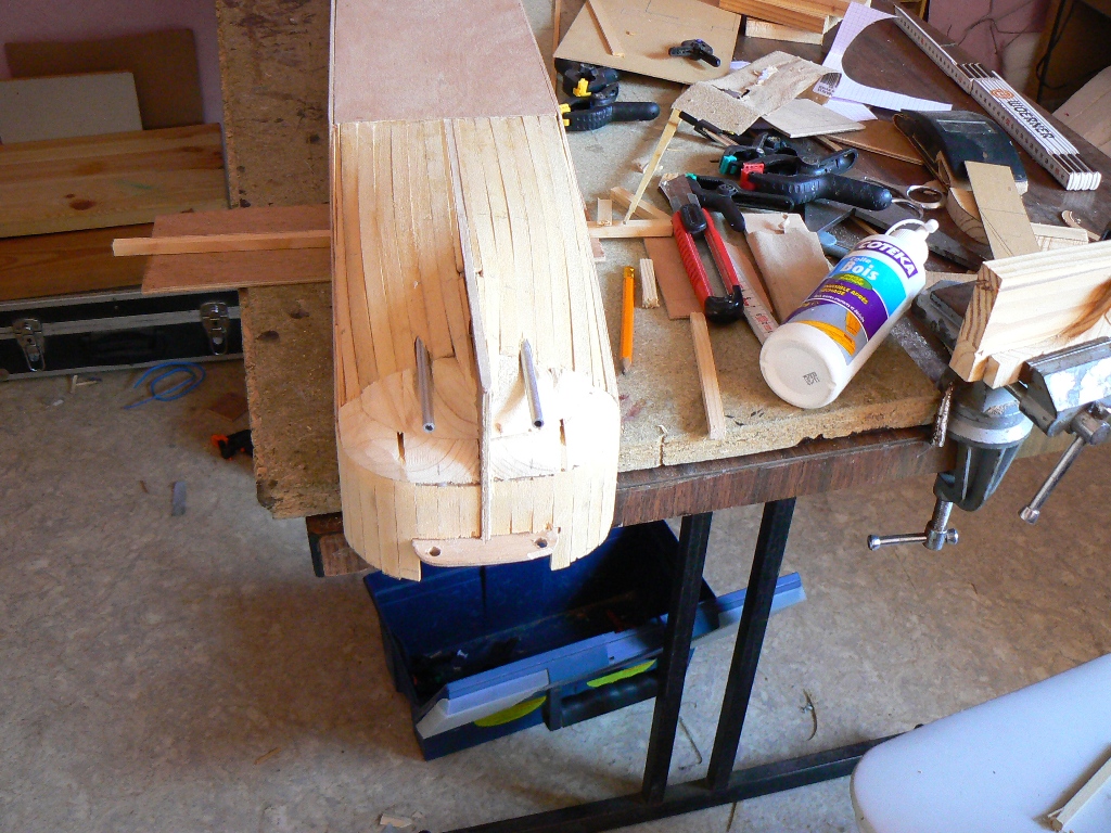

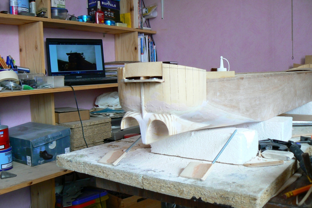

Les tunnels.. Quelle galère !

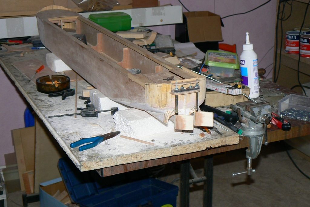

Sur le coup, je suis assez fier de mes gouvernails...
Ah.. pour Fabien :
Comment fait-on ? Et bien je récupère tout ce qui peut se récupérer par exemple dans une imprimante, et là, c'est la courroie de l'entrainement de la tête et les pignons qui vont me servir à entrainer les gouvernails .
PS : T'as qu'à dire à ton père que son imprimante n'est plus bonne.. :mrgreen: :mrgreen:
Mais j'arrive à mettre les gouvernails en place !
Bon la coque est faite, les gouvernails sont posés, je vais m'atteler au logement et marquise... On verra bien ce qu'Eddy en pense !!
Et pis.. s'il est pas content, qu'il vienne bosser !! :mrgreen:

Fabien pour faire un gouvernail ce n' est pas trop compliqué personnellement je prend du contre plaqué de 5 mm que je coupe a la bonne dimension, je perce un trous de 2 mm a l' endroit choisi, ( avec compensation ou sans compensation je pense que t' on paternelle pourras t' éclairé sur la différence entre les deux),ensuite tu coupe un morceau de tige fileté de 3 mm que tu vis dans le trou du contre plaqué sans oublier de remplir d' abord le trou de colle de type ni clou ni vis, laisse la tige fileté un peu en sur longueur cela te permettra de pouvoir la coupé a la bonne longueur lors de l' adaptation sur le modèle.
Je vais essayer de faire quelques croquis de ces petit montage et peut-être même aussi comment abordé la construction du nez pour ne pas dire la prou terme qui n' est pas très employer dans notre jargon, je sais le faire mais de la a le retranscrire sur le papier c' est une autre paire de manche.

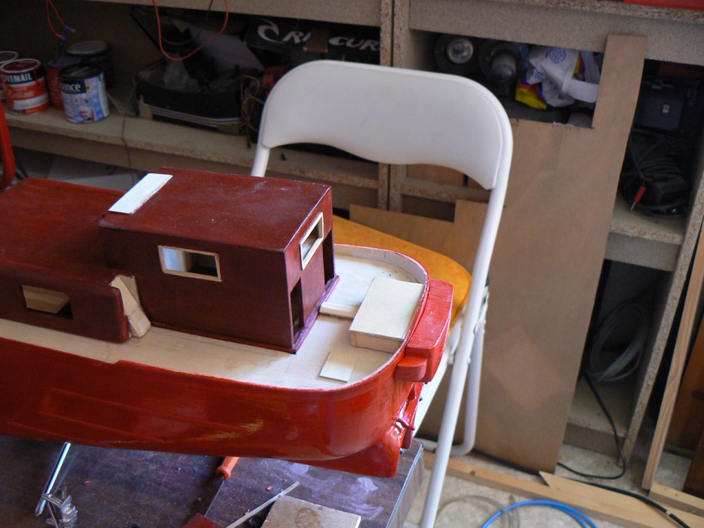

Donc nous continuons ce matin par une petite nouvelle série de photos...

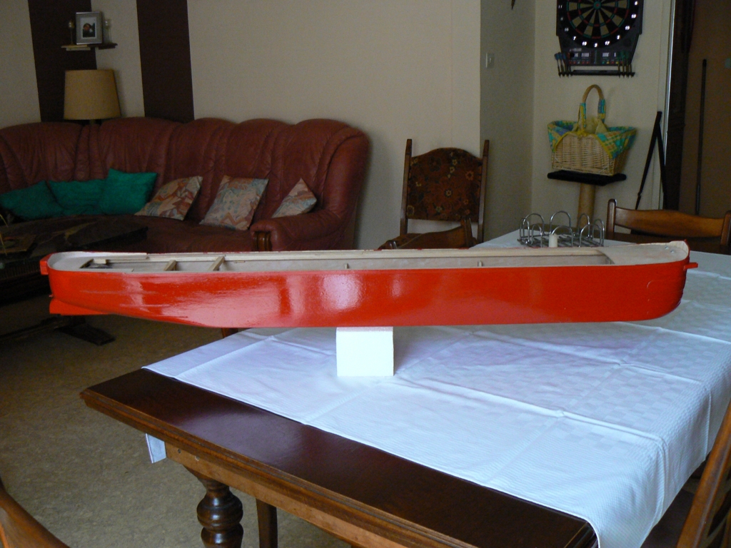

Naissance d'une maquette nommée : VAGUS

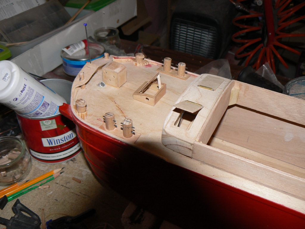

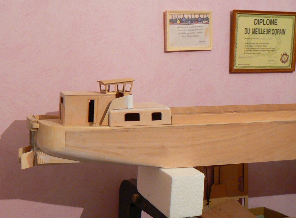

Mouai... ça plait pas à Gaëtan, mais ça a de la gueule quand même !!
Sur cette photo, un détail qui m'a frappé dès que j'ai reçu la photo...
Les Overgonds sont carrés, comme ils l'étaient sur le Vagus après une modification faite en 73 chez Fanfan à St Mammès... et il y a même la petite goupille pour les tourner afin de permettre une longueur de dégagement de cale plus important !
Il est CRO fort ce GARS & TEMPS ! :mrgreen:
Regardez un peu les détails qui apparaissent... c'est pas du bon boulot ça ???
Et l'avant ? Les listons si reconnaissables sur les Petite-Synthe, l'essai de l'ancre, et les fers de poussage... tout est là !

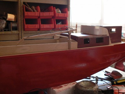

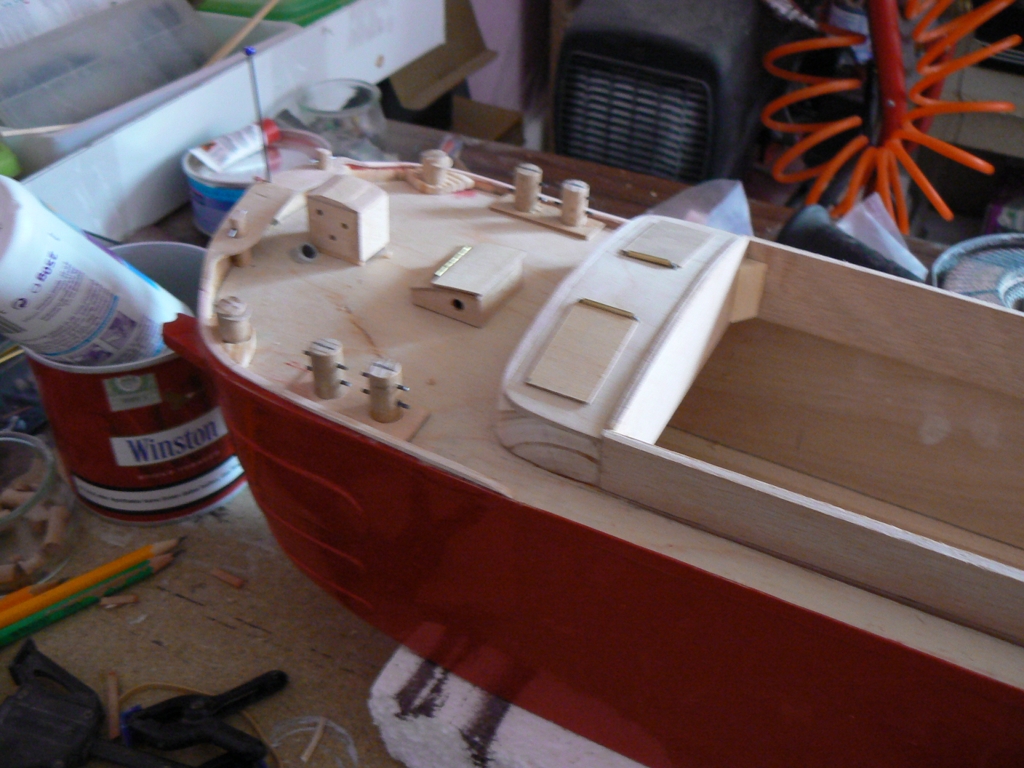

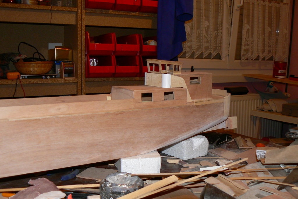

On continue la série de l'été....
Naissance d'une maquette nomméee : VAGUS

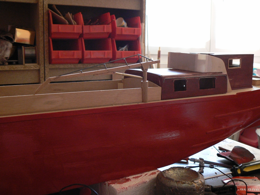

Une première couche de peinture qui servira d'apprêt...
Et puis, ensute, GARS & TEMPS s'attèle au "pont"
Mise en peinture du logement...
Ebauche de la grue de voiture...
La réalisation des détails sur l'avant... tabernacles fermés...
La réalisation des détails sur l'avant... tabernacles ouverts...
Les photos sont datée du 05 & 06 Avril 2010, soit un mois après les premières photos !!
A bientôt pour la suite :mrgreen:
