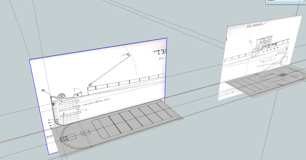

Messagepar Coyote66 » Ven 4 Nov 2011 00:33
Bon... c'est parti, choix de l'echelle: 1/25eme, ce qui fera 1.52m pour 20cm de large (au 1/20eme et 1.90m c'est trop long et ça n'apporte rien de plus)

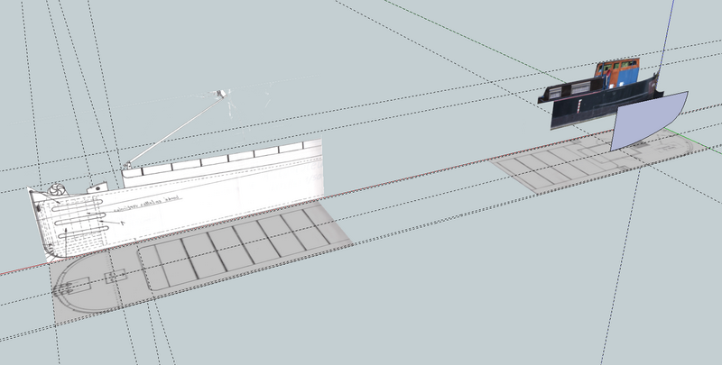

1ere etape(Vu le peu d'information sur la coque, je part sur le plan MRB qui je pense est une bonne base, sauf le cintrage qu il faut supprimer, le "BOHEME" est droit legerement remontant à l'avant et à l'arriere)
Elaboration d'un plan 3D via les infos du plan 2D, cela permet de savoir sur quoi on peu travailler et de ne pas partir à l'aveugle

Messagepar Coyote66 » Lun 7 Nov 2011 19:03
Travail de remise à l'echelle d'apres des photos et superposition via le plan
Creation des lignes de volume AR

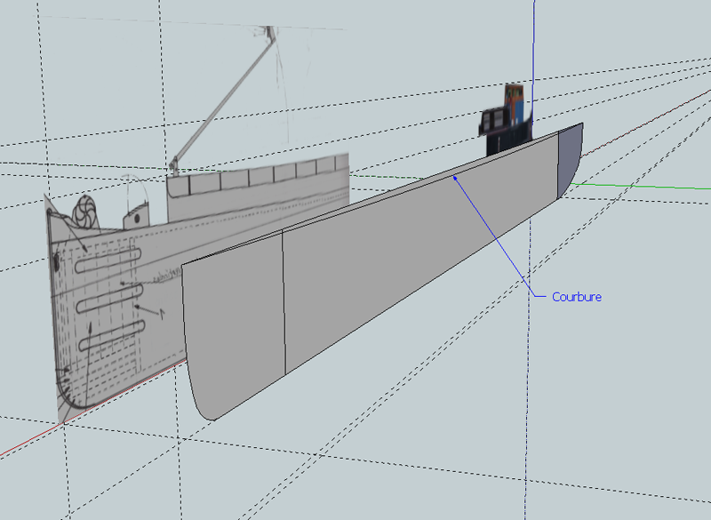

Messagepar Coyote66 » Lun 7 Nov 2011 22:55
Apres visualisation de differentes photos, ces petites shyntes ont une legere courbure (par rapport à d'autres constructions)

Messagepar Statio » Mar 8 Nov 2011 07:01
Coyote66 a écrit:Apres visualisation de differentes photos, ces petites shyntes ont une legere courbure (par rapport à d'autres constructions)
a noter que les petites shyntes au niveau des echelles de jaugeages il y a au moin 10 cm plus haut a l'arriere que l'avant

Messagepar Coyote66 » Mar 8 Nov 2011 12:19
Statio a écrit:a noter que les petites shyntes au niveau des echelles de jaugeages il y a au moin 10 cm plus haut a l'arriere que l'avant
Merci de l'info Statio :wink: , au 1/25eme ca me ferais 4mm, je pense que je ne vais pas en tenir compte.....ou à voir :wink:

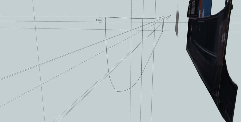

(Je l ai tracé sur la vue 3D.... :1869: )

Rajout de +4mm sur le rampage AR

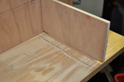

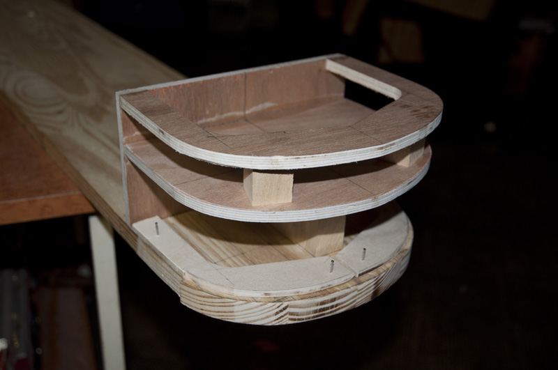

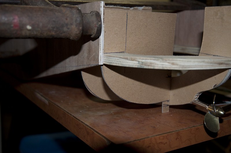

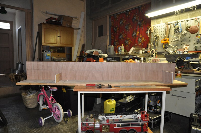

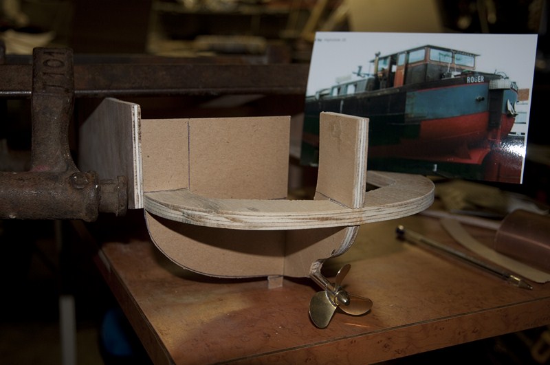

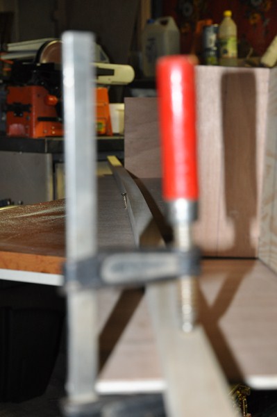

Messagepar Coyote66 » Mar 24 Jan 2012 13:50
Allez... c'est parti...
- Photo N°1 : Le fond est fait en latté de 18mm pour avoir une bonne rigididée, etant donné que je veux realiser l'interieur de la cale à l'identique (clans, planché etc ), je ne peux pas y inclure des couples et des renforts comme sur la maquette du "VAGUS"
- Photo N°2 : Il me reste juste deux couples, qui en fait seront les extremitées de la cale. Realisés en CTP de 8mm et assemblés en tenons et mortaises.
La bordaille sera en CTP de 5mm.
- Photo N°3 : Sur la derniere photo: traçage du rampage, selon les differentes photos de references et avec Sketchup, j ai trouvé (au centre du bateau) 15cm vers le bas par rapport à l'avant et plus 10cm (à l'arriere) par rapport à l'avant.
... à suivre...
(P.S. : je suis resté sur le 1/25eme, donc 1m54 de long et 20cm de large) :wink:

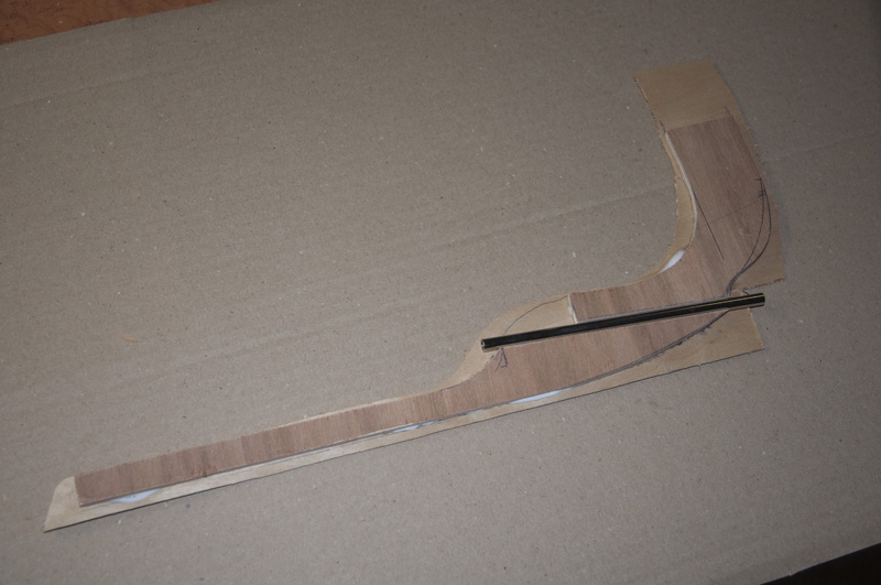

Messagepar Coyote66 » Sam 18 Fév 2012 00:19
(photo 1) - Structures du bloc avant
(photo 2) - Realisation de la "quille" avec le tube d'etambot.
Pour eviter de percer de travers dans du gros CTP, l'astuce consiste à coller sur du CTP de 1mm, du CTP de 5mm avec l'emplacement du tube d'helice (selon le modele de bateau on peu y placer aussi la meche du gouvernail) Arriver à ce stade, on colle le tube avec de la colle à deux composants "ARALDITE" (pour un bon collage et une bonne etancheité) Reste à coller de nouveau une plaque de CTP de 1mm, le tout bien serres entre des serres-joints avec deux planches rigides pour eviter les deformations. Ensuite, quelques coup de "cutter" pour enlever le surplus de CTP de 1mm et une finition à la cale à poncer et on a un beau bloc de quille façon sandwich avec un axe correctement aligné.
