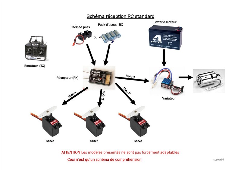

Attention quand meme dans le cas de ton bateau (cas le plus simple bien sur) tu n a besoin que de un servo pour la direction, par contre il te faut un "variateur" pour la puissance moteur en AV et AR. C'est un petit boitier qui se connecte comme un servo sur le recepteur mais en plus tu y connecte la batterie du moteur d un cote et le moteur de l autre. Chose aussi importante, ce variateur peu etre equipé du systeme BEC (Battery Eliminator Circuit)
C'est quoi encore ce truc? Au depart le recepteur est alimenté par sa propre batterie (ou pack de piles) et le moteur de la maquette par une autre batterie.

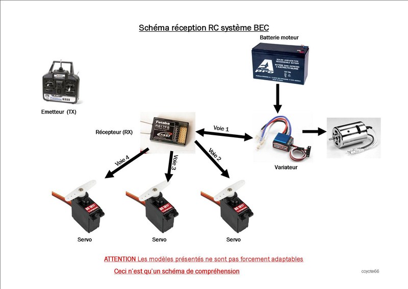

Avec le systeme BEC, le fait de connecter ce variateur sur le recepteur, celui ci va aussi alimenter le recepteur :shock: par la batterie du moteur (economie d'une source d'energie) Attention aussi avec ce systeme, lors de la baisse de tension de la batterie moteur, de ramener de suite le bateau vers toi avant que le recepteur n' est plus de courant, et oui....sinon bonne baignade :|

Des schemas valent mieux que de longs discours :wink:

Messagepar gaëtan » Mar 31 Jan 2012 08:42
là si on ne comprend c'est parce que on veut pas.
bien fait le petit schéma coyote, j'aime la façon dont tu explique les choses, tu devrais te recyclé dans le scolaire.
