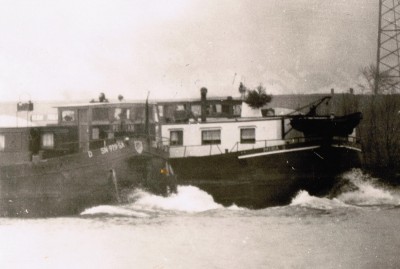

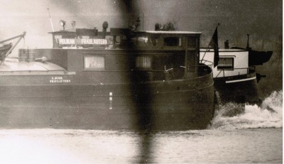

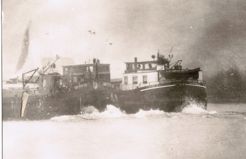

J`ai un sarrois nouveau sur le forum, le PATRIA à Heinz Duhr, Sn859Sa (écrit de cette facon), construit à Heilbronn sur le Neckar en 1890. Le chantier n`est pas connu, mais ce doit être le chantier Seibert à Heilbronn.
Sur les photos, le PATRIA va ensemble avec le PELIKAN, un autre sarrois pas sur le forum, sur la Moselle, après 1966, parce que la motorisation du PATRIA était en 1966. On utilisait un Deutz avec 212 cv. Le PATRIA était une péniche très vite et allait 16-17 km/h à vide (on dit "ein guter Läufer" = un bon marcheur). A babord PELIKAN, le PATRIA est à tribord.
Sur le PATRIA, on voit un Weihnachtsbaum (un arbre de Noel), alors le temps juste pour poser cettes photos!
Gernot

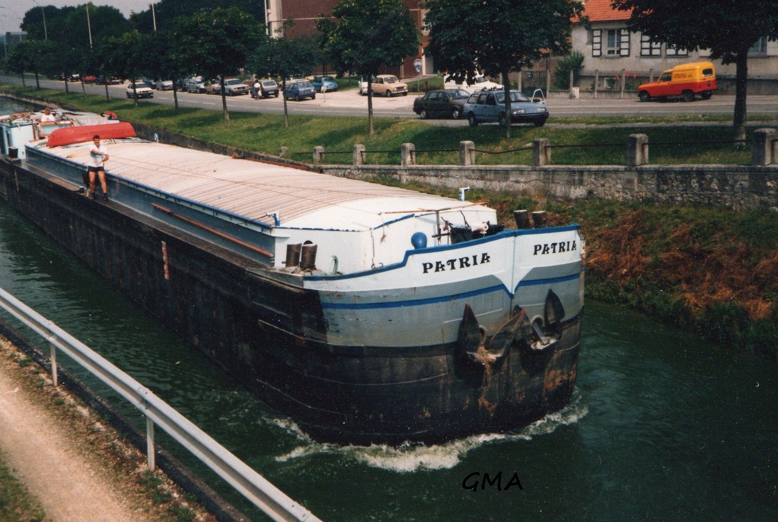

Merci, en voici une photo en 1989,
où l'on voit l'utilisation du bouteur (c'est bien cela?) pour entrer plus facilement dans l'écluse , et la voiture avec la porte ouverte c'est la mienne, j'ai du courir pour prendre la photo dans le meilleur angle ..
PATRIA - 4302160 - SBD449 - Sn859SA
PATRIA à Reims - Photo GM de 1989
et auparavant Sn694SA, à Salm, et à Bernhard Munster de Mettlach (en 89)
Sur IVR 89:
-chantier Seiler de Heilbronn de 1892 (Seiler ? faute de frappe?)
-moteur KHD de 212cv (de 1966 à au moins 1989)
Guy (PS : le PELIKAN c'est un Saar de 1928)

Messagepar roger 51 » Sam 19 Déc 2015 13:17
Les petites cordes dont se sert le batelier pour faire fonctionner le bouteur
sont en principe appelées des Tirettes .
Bateau montant à l'écluse de Reims Huon

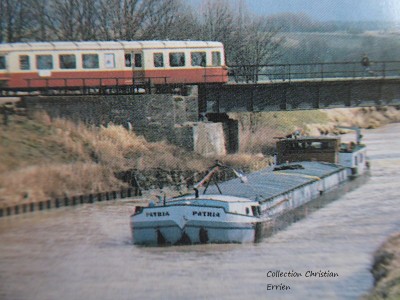

Messagepar le photographe » Mer 5 Fév 2020 15:21
Bonjour ,
voici le PATRIA sur une cpm dont le lieu n'est pas précisé. C'est une cp éditée par le chemin de fer touristique du sud des Ardennes. ça peut aider....
Messages: 3621
Re: PATRIA
Messagepar Orvanne » Mer 5 Fév 2020 17:43
J'ai cette carte, c'est à Rilly-sur-Aisne, en aval des 2 écluses pour la bifurcation vers Semuy et vers Vouziers

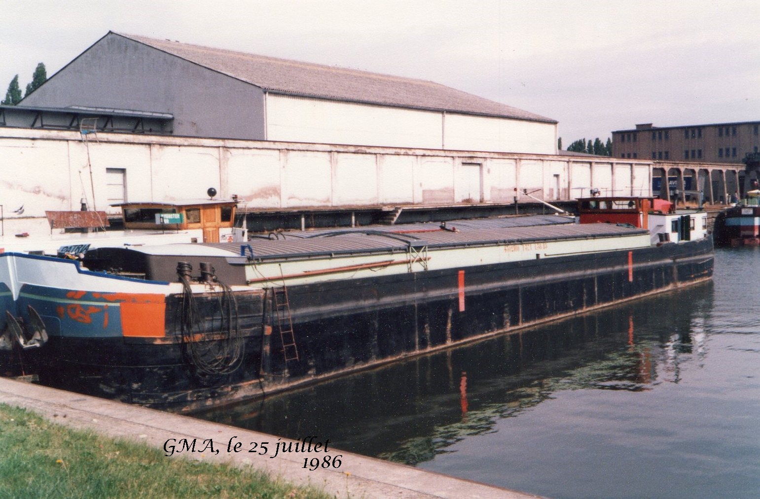

Messagepar Orvanne » Lun 3 Nov 2025 11:18
Voici le PATRIA à Strasbourg, devant la bourse,
à côté l' IMPERATOR de la même famille Munster.
PATRIA à Strasbourg - Photo GM du 25 juillat 1986
