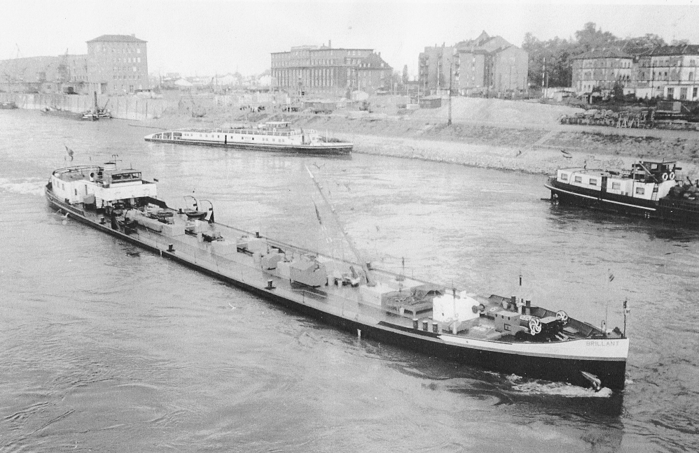

Petit nouveau sur votre forum je recherche des renseignements sur le BRILLANT voir photo
La photographie a été prise à Ludwigshaffen mais je ne sais à quelle date
Je souhaite avoir les caractéristiques et l'historique de cet automoteur
Je sais que ce petrolier a transporté du brut pour le compte de la SAEM Pechelbronn
Un grand merci à ceux qui peuvent me renseigner
Cordialement
pechelbronn

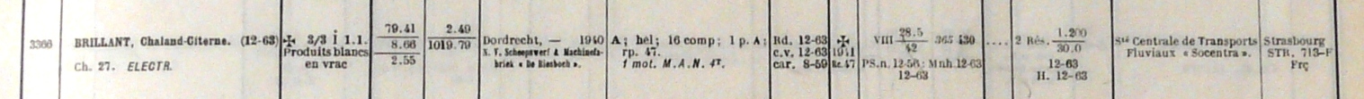

Voici les infos de 1965 :
BRILLANT STR713F
-à SOCENTRA
-De Biesboch de Dordrecht construit en 1940
-moteur MAN de 430CV
-79,41x8,66m 1019,79t à 2,49m
reste à trouver ce qu'il est devenu! car il n'apparait plus sous cette devise sur une liste de 1975
A mon avis Harry devrait compléter...

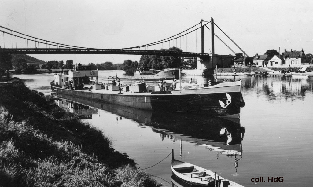

Sont ils les mêmes? Brillant sur une c.p. de Petit Andely...
Harry
Fender
Messages: 1023

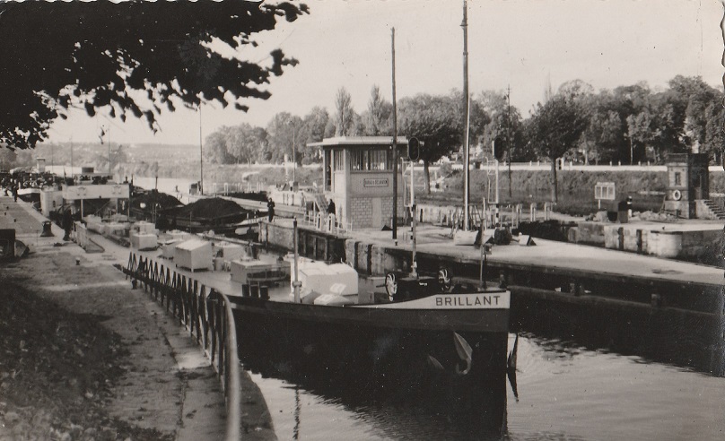

Messagepar marite61 » Sam 7 Mar 2015 09:09
brillant dans l ècluse de Bougival en 1950
Coll. Marité
marite61
Messages: 404

Messagepar Gernot » Dim 8 Mar 2015 08:54
Selon cette source le BRILLANT sur la première photo prise à Mannheim (montant; Ludwigshafen est à l`autre côté) n`est pas un De Biesbosch, mais un Bodewes à Millingen. Quelle bateau magnifique avec des lignes des années 50.
Gernot
Gernot
Messages: 618

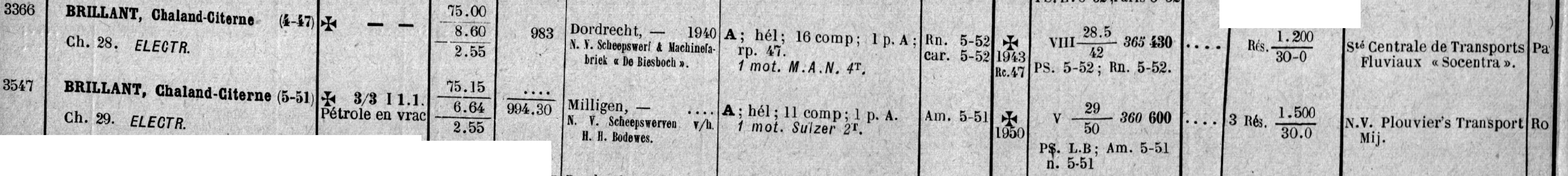

Messagepar kikicmr » Dim 8 Mar 2015 14:02
Deux BRILLANT dans le Veritas 1955 :
Messages: 8049
Re: BRILLANT (il y en a 2)
Messagepar Orvanne » Dim 8 Mar 2015 14:19
DONC 2 BRILLANT! et celui de millingen ne ferait que 6,60m et non 8,60...comme sur le site allemand
Je mets donc le veritas 65 :
Guillaume, y'a pas les matricules sur celui de 55? sabotage!
Guy (il faudrait découper ce sujet, mais suis incapable de faire le tri entre les 2, donc je propose de laisser comme cela)

Messagepar Gernot » Dim 8 Mar 2015 16:07
Merci pour les listes Veritas!
Maintenant, il y a une problème: le premier BRILLANT construit chez De Biesbosch avait avec les dimensions de 75 x 8,60 m 983 tonnes. Comme comparaison, le deuxième BRILLANT construit chez Bodewes a avec 75,15 x 6,64 m 994 tonnes.
Ca veut dire, avec un tirant d`eau identique (2,55 m) le BRILLANT beaucoup plus moins étroit (la difference est presque 2 mètres!) a même plus des tonnes (994) que le premier! Cela ne peut pas être juste.
Dans le lien allemand, # 2, on se réfèrre au registre IVR. Le texte dans cet registre nomme une largeur plus raisonable:
"IVR 1963:L.79,70m ,B:8,64m, Tiefg.:2,41m, 994 ton.10 Ladetanks, Bauwerft Bodewes Millingen 1951,500 Ps/Sulzer, Reederei Plouvier's Transport-Compagnie N.V.,Rotterdam."
Gernot
Gernot
Messages: 618
Messagepar Orvanne » Dim 8 Mar 2015 18:43
Bien vu, je pense qu'il y a une erreur sur le veritas 55, 8,64m et non 6,64m...
Messages: 15123
