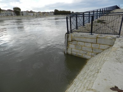

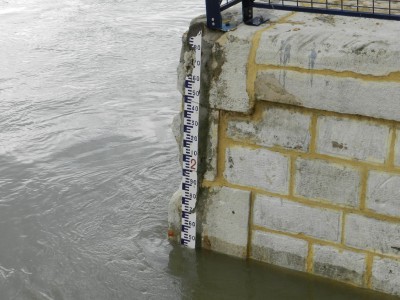

Stratégie CNR et niveaux pour la crue du 12 mai 2021 à Avignon
En jouant sur la retenue amont Villeneuve et aval Vallabrègues, le "niveau" est régulé entre 3,6 et 3,8 m.
Avec les précipitations prévues, le niveau est ramené à 3 m, les 10 et 11 mai.
Et le 12, il monte à 5,25 m, avec débordement dans les allées de l'Oulle mais pas sur l'île de La Bartelasse (ne pas confondre avec LA BARTELASSE insubmersible).
Et le Rhone redescent lentement, stabilisé à ce jour, entre 3,6 et 3,8 m
Belles eaux aurait-on dit antan.
