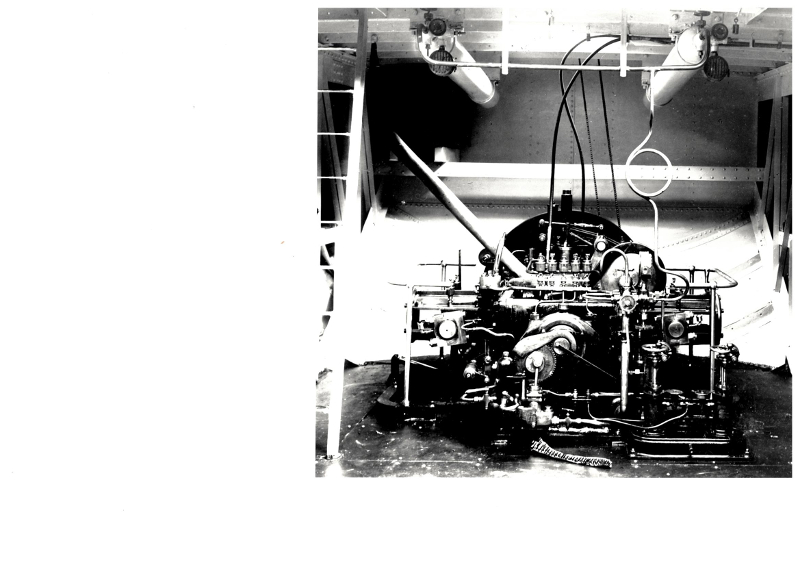

Photo 3
Le moteur installé dans le PETIT PIERRE:
Le tuyau incliné est l`echappement. Au dessous du vilebrequin la pompe à eau du refroidissement. A droite deux pompes Mollerup pour la lubrication des pistons. Sous le pont deux cylindres d`air pour le démarrage du moteur.
C`est un moteur à deux cylindres, mais la chambre de combustion se trouve au milieu entre les deux pistons! Autour du vilebrequin, qui se trouve au milieu du chambre de combustion, il ya un tuyau ou un mancon pour le refroidissement. Avec cette construction on neutralisait les forces transmises à la coque (et sur les rivets ...) d`un moteur Diesel vertical classique.
On parle d`un moteur Diesel de 2 cylindres 4 temps de 16,6 litres cube et 20-25 cv.
Alors, il reste une contradiction. Dans le texte du lien on dit qu`il fallait necessaire à rendre possible l`inversion de la rotation de l`hélice et il y avait un brevet de 1899 Renversement de marche dans les moteurs à combustion interne, système Dyckhoff. Au contraire, dans le "Zeitschrift des Vereins deutscher Ingenieure" Nr. 28/1903 on parle d`une hélice réglable pour aller au retour à l`aide d`hélice.
