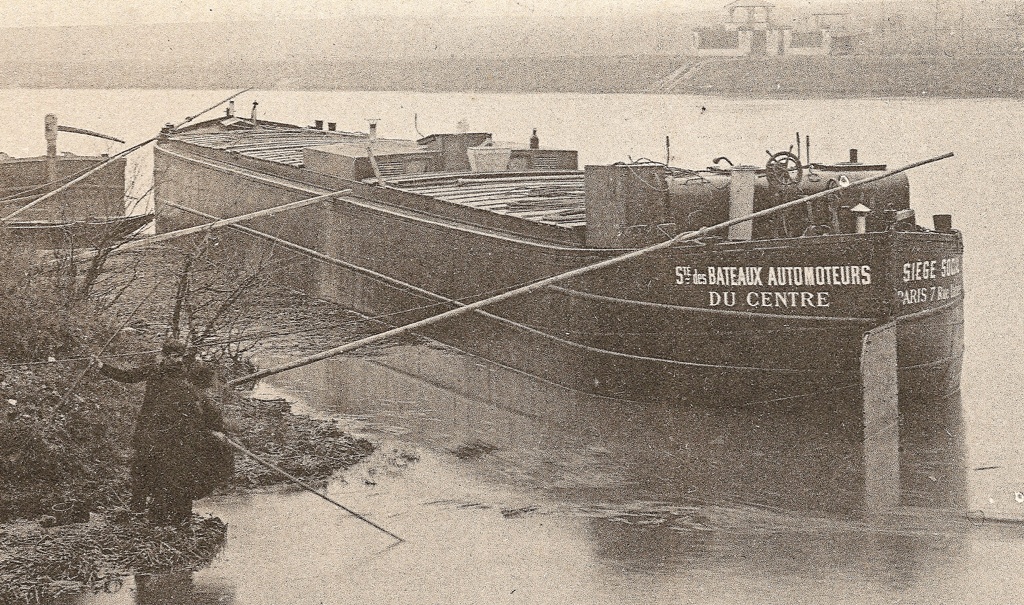

Que demander de plus ? On a tout sur la carte postale !
Choisy-le-Roi - Chantier Naval de Desbois, Rancelant (ICF), Ollivaud -
Péniche automobile avec moteur au gaz pauvre pour la navigation maritime et fluviale
Et quand je dis tout, c'est tout !
le chantier : Desbois, Rancelant (ICF), Ollivaud, à Choisy-le-Roi
le propriétaire : Société des bateaux automoteurs du Centre, dont le siège social est à Paris, au 7 de la rue Lacuée
la longueur : 38m50
la largeur : 5m04
la hauteur : 2m21
le tirant d'eau : 1m80
le chargement : 250 tonnes
la vitesse : 5,85 km/h
l'équipage nécessaire : 2 hommes
et il consomme 120kg de charbon par jour pour faire fonctionner son moteur au gaz pauvre !
Une date de fabrication ? On peut facilement avoir une idée... Le moteur à gaz pauvre a été mis au point à la fin du XIXe siècle, et l'exemplaire de la carte postale que je possède a été écrit le 2 décembre 1904. Donc bateau fabriqué entre quelques années et quelques mois avant décembre 1904.
Oh... je vous vois venir... vous voulez une devise et un matricule, c'est ça ? Non, ce n'est vraiment pas important...
Bon OK, ça serait mieux avec devise et matricule. Mais j'ai pas, c'est tout !

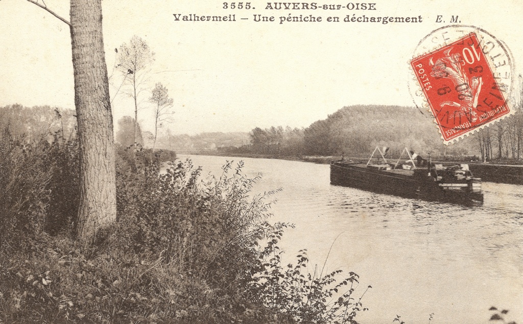

Allez, pour me faire pardonner, une autre photo :
Auvers-sur-Oise - Valhermeil - Une péniche en déchargement
Il est impossible de dire si c'est bien le même bateau. Mais en tout cas, c'en est un parfaitement identique, à part le fil à linge ! Cette fois, la carte postale a été postée le 20 août 1913. Et d'évidence, l'éditeur s'est trompé dans la légende : le bateau est en navigation, plutôt qu'en déchargement ! Même si c'est vrai qu'il est vide...

Effectivement a la vue des gouvernails il semble que ce ne soit pas les 2 memes bateaux .
D'autre part a une epoque ou la conduite se faisait a l'amainteau (ortho?) ou a la transmission a chaine sur secteur il semblerait vu la taille des macarons qu'ils etaient pourvus d'un systeme beaucoup plus moderne .qu'en pensez vous ?

roger 51 a écrit:je me suis posé aussi la question au sujet de la taille du macaron !!
Mais quel mode d'assistance ,ce n'est pas encore l'époque de l'hydraulique ou de l'électrique
Peut premier genre de ce que l'on avait sur nos strasbourg , mais je vois pas le secteur Roger . par la meme : :1758:
munster
Messages: 1212
Re: Péniche automobile, avec moteur au gaz pauvre
Messagepar roger 51 » Mer 7 Sep 2011 08:36
:1757: A moins que ce soit une assistance à vapeur
Messagepar munster » Mer 7 Sep 2011 08:54
ou air comprimé comme les premiers ascenceurs :1869:
munster
Messages: 1212
Messagepar joel bourel » Mer 7 Sep 2011 09:45
vaste mystere mais vu la moderniter du bt pour l epoque peut etre electrique
se qui me semble bizare ces les 3 macarons joel

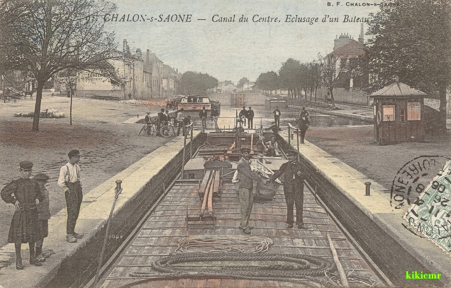

Trois ans après, j'ai peut-être de quoi compléter ce sujet avec une nouvelle photo, grâce à cette carte postale de Chalon-sur-Saône, écrite en 1906 :
Chalon-sur-Saône - Canal du Centre - Éclusage d'un bateau
Que pensez-vous du bateau qui est dans le sas ?
Ne trouvez-vous pas qu'il ressemble beaucoup au bateau qu'on voit sur la toute première carte postale du sujet, à Choisy-le-Roi ? Il a des écoutilles plates (non bombées), le logement central taillé au carré, et puis aussi le tout petit macaron et d'autres détails, notamment devant le macaron...
Bien sûr, je n'affirme pas que c'est le même bateau, je constate juste qu'ils ont bien l'air du même modèle.
Pour ce qui est de la toue amarré à gauche au-dessus le l'écluse, sa devise doit terminer par *ETTERY ou quelque chose de ressemblant.

CP remarquables mais quel foullis sur ce bateau!!!surtout a l'arrière ,a l'avant
les amarres sont bien lovés.
