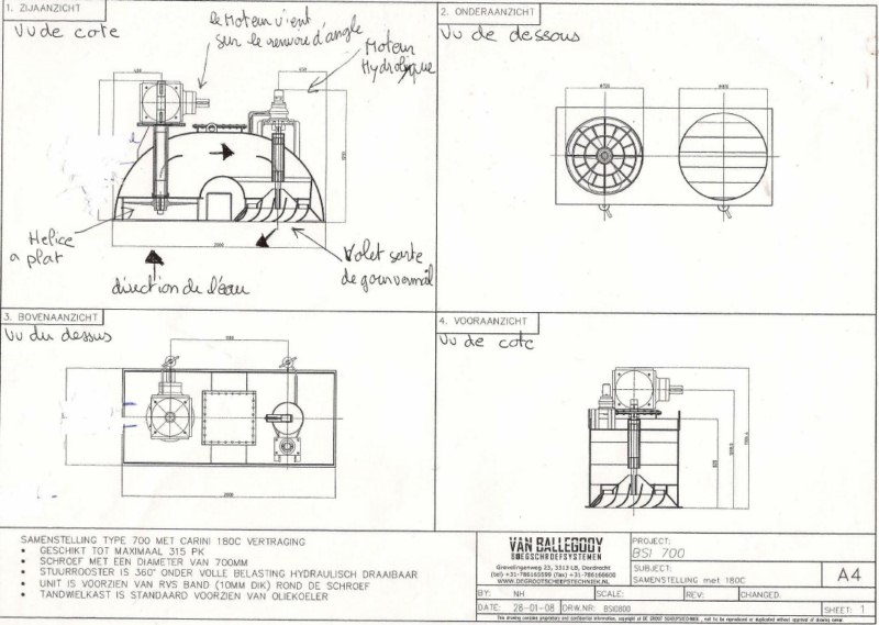

Les hélices a plats comme sur le BORNEO, on peut se s’en servir a charge comme a vide et aussi la ou il y a peut de profondeur sous le bateau. le principe très simple l’eau est aspirer puis guider dans un escargot ou tunnel puis ressort la ou on veut sur 360° a l’aide d’un volet ou gouvernail commander par un moteur électrique ou hydraulique a noter cependant que pour ce système la ou il est placé le bateau a vide doit être enfoncé d’environ 30 CM pour pouvoir s’amorcer
