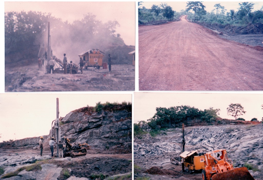

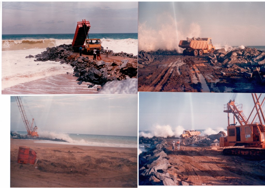

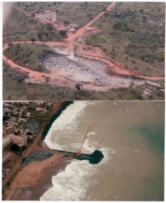

Suite :pratiquement toutes les phases de ce chantier assez difficile a realiser
en raison de l'hiver austral et qui genere de fortes houle dans certain pays Africain
dont le Togo ,quelques photo de ce chantier :

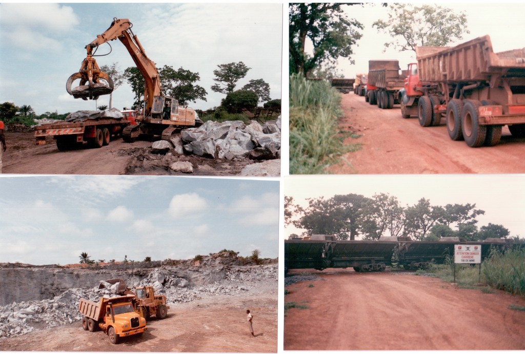

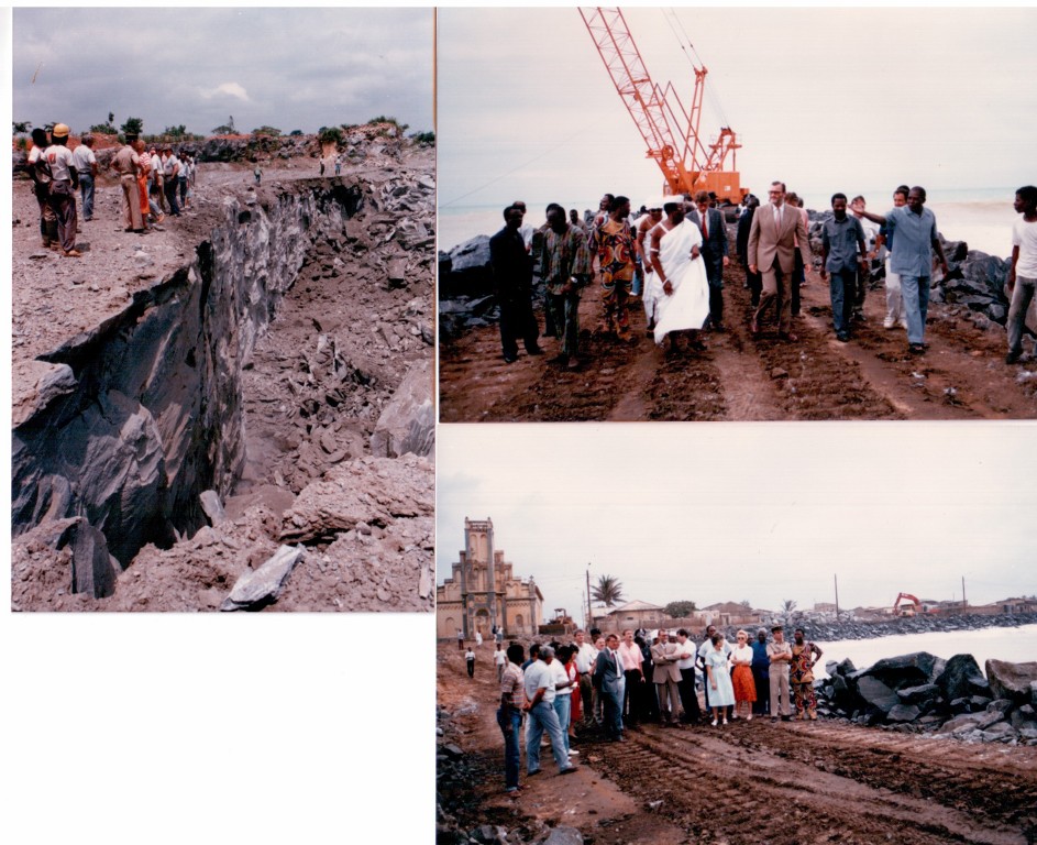

3 points Ouverture de carriere
Les transports d'enrochements camions et wagons
La mise en oeuvre ou en place des enrochements
+ de 300000 tonnes 111000m/c
Didier

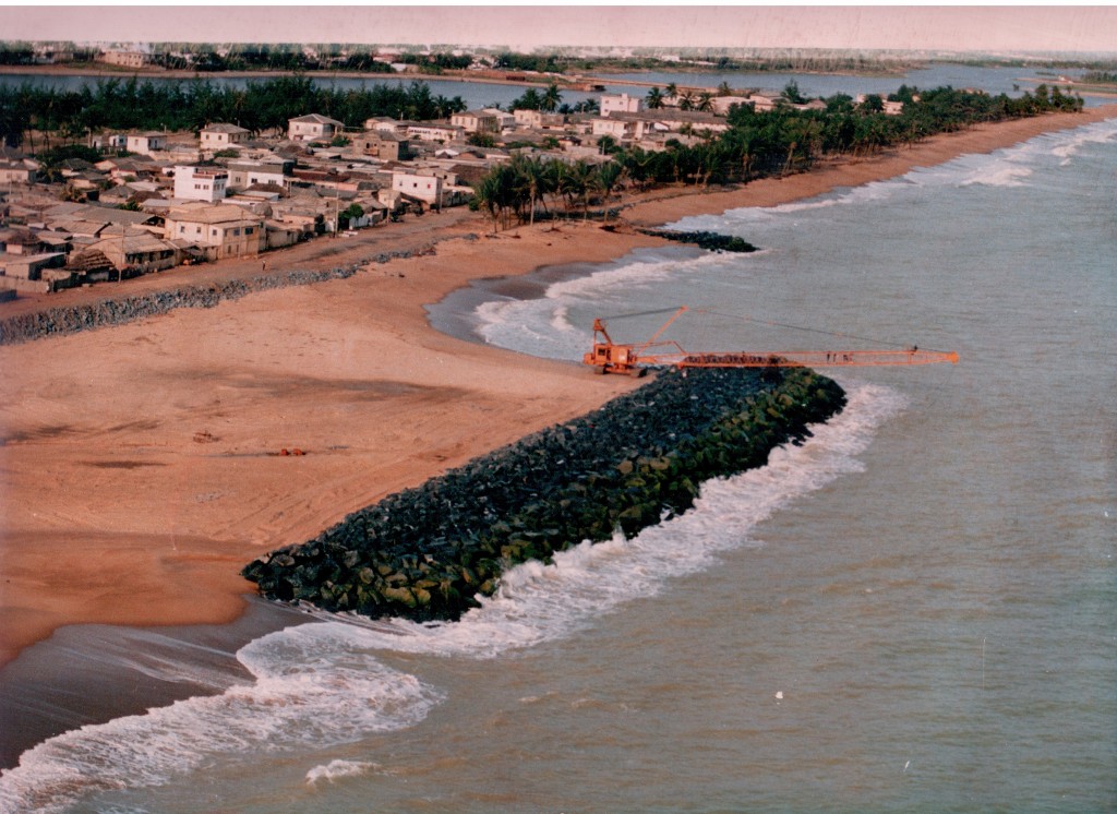

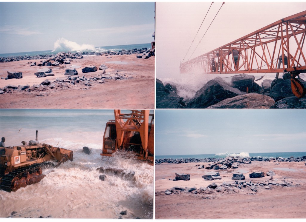

Messagepar didier m » Mar 13 Nov 2012 13:37
Le brise lames termine + de 80000 tonnes d'enrochements de t/venant a 8tonnes,et la formation d'un tombolo
a fait gagne 100m a la côte devant la ville .

il y en a qu'un petit bout de réalisé sur ta dernière photo ou bien il est entier ?? Il ne devrait pas faire toute la longueur pour tout protéger ??
Re: EROSION ET PROTECTION DU LITTORAL TOGO
Messagepar didier m » Mer 14 Nov 2012 13:36
Il est entier 150m de long pour la protection d'une zone sensible et fait partie d'un dispositif
Brise lames plus epis sur une dizaines de kilometres pour la protection de la route
Togo /Benin et le point de chargement des phosphates Togolais (Wharf de Kpeme)
poumon de l'economie du Togo .J'ai une video de Thalassa a poster bientot ?
