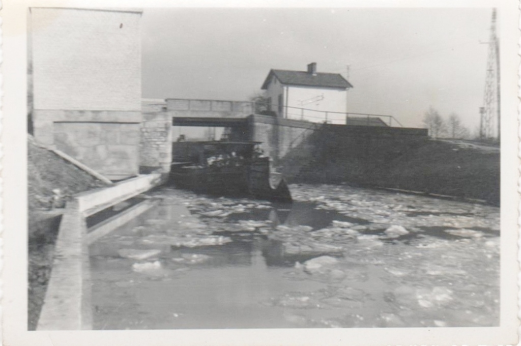

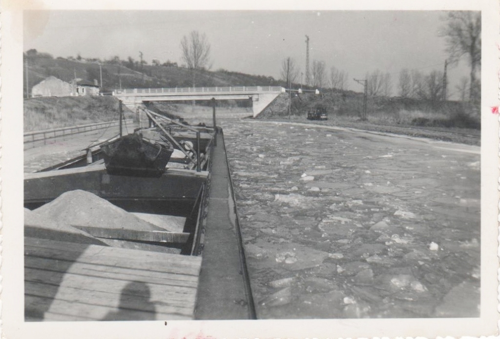

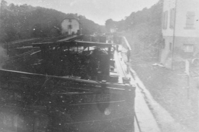

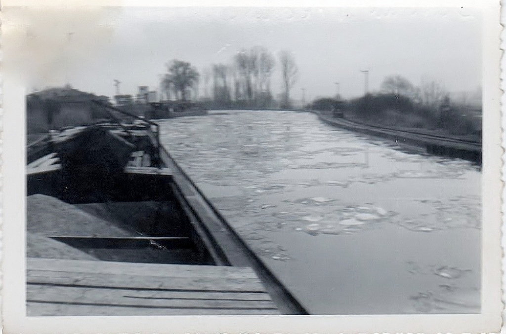

Messagepar ndl2 » Jeu 9 Aoû 2012 13:44
Bonjour, nouvelles photos du Méduse dans les glaces.

Messagepar kikicmr » Jeu 9 Aoû 2012 18:40
oh la va*** ! Que c'est beau ! Que c'est beau !! Vous avez vu les machines ??? et vous savez où c'est ??? C'EST LE CANAL DE LA MARNE AU RHIN VERSANT MEURTHE !!!! oh la va*** que c'est bon !!!

Re: THEODORE TISSIER ex MÉDUSE - N° 95
Messagepar kikicmr » Ven 10 Aoû 2012 19:52
je reviens un peu sur ces dernières photos, car elles sont vraiment jolies...
La première, je parierais que c'est le pont d'Hénaménil, dans le bief 17 du canal de la Marne au Rhin versant Meurthe, le bateau est montant, environ 1km avant l'écluse 16. Les maisons à gauche n'existent plus. Il y a eu un arrêt de bus en préfabriqué Bonhomme à cet endroit, bien pratique pour protéger des orages les jeunes en mobylette qui faisaient le tour des écluses sans s'attendre à la pluie. Mais il n'existe plus non plus. Jolie petite halte pour la plaisance, dans l'élargissement sur la droite du bateau.
La deuxième, le bateau va entrer dans l'écluse 21 de Sommerviller. A l'époque, l'éclusier était peut-être M. Eberlé. Les maisons de l'autre côté du canal existent toujours, et il y en a eu beaucoup d'autres de construite, tout le long du canal, de l'écluse au pont à quelques centaines de mètres en aval. A gauche, on voit un bout de ce qui, à l'époque, devait être encore une guinguette, qui aujourd'hui est une simple maison. J'aime beaucoup cette photo parce qu'on y voit bien la machine ! Mais elle aurait été prise à l'écluse d'au-dessus, là, j'adorerais !!
La troisième... me pose un petit problème. Pas mal de maisons d'écluses dans la vallée ont été démolies à une époque où j'étais trop jeune pour bien m'en rappeler. Mais celle-ci est remarquable, elle ne respecte pas tout-à-fait le plan "standard" de la façade côté écluse, qui est de deux fenêtres rectangulaires au rez-de-chaussée de chaque côté de la porte et une seule fenêtre (haut en forme de voûte) à l'étage. Là on voit deux fenêtres rectangulaires à l'étage, et un oeil de boeuf pour le grenier. Donc probablement une maison démolie lors de la première (ou seconde ?) Guerre mondiale et reconstruite... ça me fait penser à la 16, Hénaménil, et la 13, Martincourt. Sans être tout-à-fait convaincu, je dirais la 16, Hénaménil. Éclusier à l'époque, peut-être M. Achard.
Pour la quatrième et dernière, c'est sûr qu'on est toujours dans la même vallée, car on voit bien, à l'arrière-plan, le transformateur qui fourni l'électricité à l'écluse et le bâtiment qui abrite les pompes, deux constructions en briques de laitier caractéristiques des écluses du coin. Peut-être Maixe, il serait entre le pont du village et l'écluse que l'on voit au loin, qui serait la 19... Ou Xures, écluse 14 ? Je suis un peu troublé par la "forme" que l'on voit sur la gauche.
Enquête en cours...

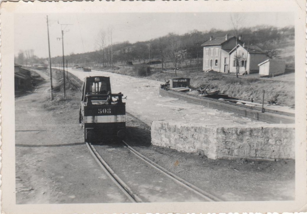

Messagepar ndl2 » Dim 18 Nov 2012 18:55
Bonsoir, d'autres photos du Méduse. Avec des machines pour Papidéma , et sur le chemin du halage, on devine aussi un autre moyen de traction. Un pro va pouvoir l'expliquer mieux que moi.
Messagepar kikicmr » Dim 18 Nov 2012 19:03
Encore des belles photos !
Sur les deux dernières, des Latil...
La deuxième, le bateau est montant dans l'écluse 3 de l'ancienne vallée d'Arzviller. Pour rejoindre la deux... il doit faire 45m !
Et la première photo, j'ai un doute... je pense que c'est toujours la 3. (ou peut-être la 1 ?)

Messagepar papidema » Mar 20 Nov 2012 19:00
Bonsoir
C'est moi le pro ? Un professionnel c'est un gars dont le sujet en cours est le métier. C'est à dire qu'il gagne de l'argent avec ça. Moi, je n'ai jamais gagné un kopeck avec la traction. Je préfère être qualifié d'amateur, c'est à dire celui qui aime, ce qui n’empêche pas ceux qui gagnent de l'argent d'aimer ça, mais y en a pu.
Bon, après premier examen des photos je peux en dire ceci :
Sur la première on voit 2 tracteurs électriques sur rail de la Traction de l'Est, 2 modèles différents, il y a un détail qui diffère, mais je suis à la peine sur l'identification des ces engins sans étudier ma documentation. Les photos étant un peu floues (ce n'est pas une critique du photographe) je propose d'en rester là sur ce point.
Sur la troisième (photo pas écluse) on voit un tracteur flou et pas assez contrasté, dont des détails sont cachés par le mat de canal du bateau. Les poteaux de la ligne électrique sont visibles et il semble qu'il n'y ait pas de voie. Ce serait un électrique sur pneus Schneider-Westinghouse, mais la silhouette est bizarre dans le haut, pourtant en bas ça collerait. Cette photo ne peut pas dater de la même année que la précédente, y a pas eu les deux en même temps.
Sur la quatrième, je m’exclame. "Ah, c'est pour ça que Guillaume m'a alerté." Le tracteur est un Latil sans aucun doute. Là du coup j'en ai un sur le lieu de la photo et pas que sur le numéro de l'écluse.
Aucune trace de ligne électrique ni de travaux en cours qui justifieraient une situation temporaire. De mémoire, la traction de l'Est n'a eu qu'un seul Latil Diesel affecté au port de Strasbourg, toutefois il faut que je vérifie ça avec la date d'achat, y a des pages à tourner.
Il y aurait plusieurs hypothèses. Qu'on soit carrément ailleurs que sur le CMR. Ou que la CGTVN ait prêté (en échange du tracteur de Chauny ? :-)) ou loué du matériel avant l'installation des électriques sur pneus sur le CMR entre Niderviller et Strasbourg, peut-être dans les années 30. Qu'on soit sur le versant Meurthe dans la section exploitée par la CGTVN avant qu'ils aient installé leur ligne avec des Latils électriques, comme ceux qu'a conduit le grand-père de Guillaume. Mais à part ça, je ne vois pas. La date de prise de vue serait une aide, mais c'est peut-être demander la lune.
Messagepar kikicmr » Mar 20 Nov 2012 19:05
Pour la troisième photo, (et je pense, la quatrième aussi), sûr que ce n'est pas le canal de la Marne au Rhin !! Les portes ont des ventelles sur le canal de la Marne au Rhin, il n'y a pas d'aqueduc !! Sur aucun versant...
Je pense que c'est le système du canal de la Marne à la Saône, mais faudrait demander à ceux qui connaissent bien ces coins-là...

Messagepar papidema » Mar 20 Nov 2012 19:08
Ah bon ça me rassure, je me disais que le paysage ne fait pas très vosgien.
Je pensais bien que le photographe était un peu au-dessus de nos préoccupations, mais il a pu laisser des indices pas forcément évidents au premier coup d'oeil.
