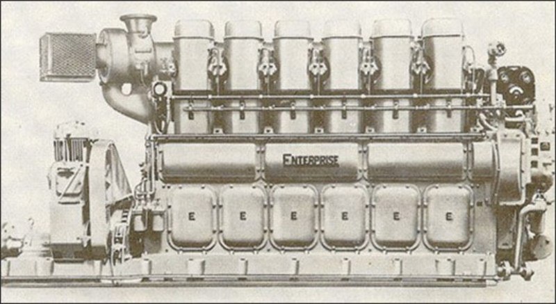

Voici une photo d'un moteur ENTERPRISE qui équipait les 900t. sur alimenté dévopant 480c.v.et les 720 t.non sur alimenté et avait une puissance de 400c.v.

Alesage : 12 Inches Course : 15 Inches
Existe aussi en 8 Cylindres.

moteurs lent et réversible démarrage à l'air.
Ordre d'injection marche avant 1,5, 3, 6, 2, 4, 6.
Marche arrière 4, 2, 6, 3, 5, 1.
Régime 400 tours/ minute.
Course 381,4.
Alésage 304,8.
Cylindrée 27,8 l. par cylindre.

A une epoque modifie a 600cv 480 t/m mais tres vite abandonne .
Injection comme la majeur partie des 6 cyl 1 5 3 6 2 4

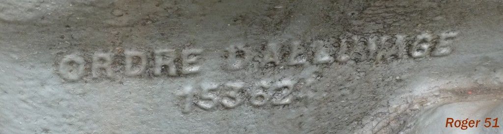

L'ordre d'injection d'un moteur 6 cylindres
est égal au chiffre qui indique le nombre de lettres
de chaque mot de la phrase suivante
J' Adore les femmes en slip
1---5-----3---- 6------2-- 4
(astuce d'un mécanicien)

Messagepar roger 51 » Jeu 12 Sep 2013 14:05
Après le bloc d'un moteur Berliet !
Sur la photo le 4 n'est pas trop visible, mais il y est !
:1869: cette fois pas de chiffon dans la poche
