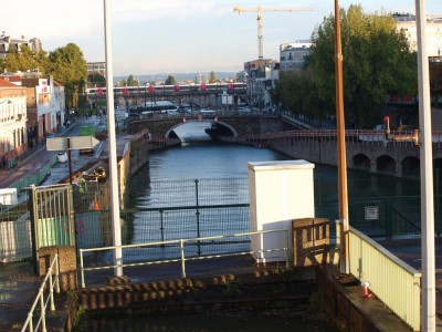

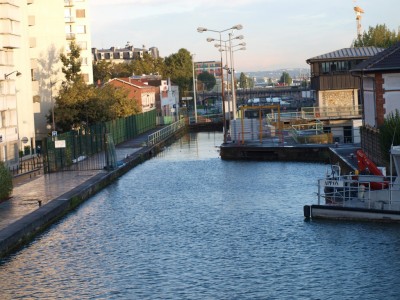

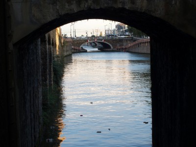

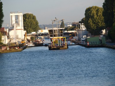

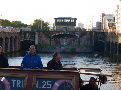

Messagepar kikipuce » Dim 12 Oct 2014 20:33

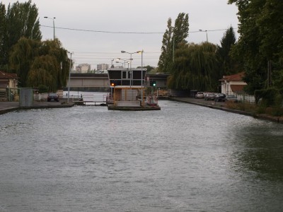

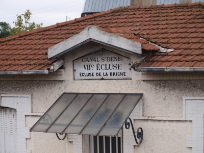

Le canal de St DENIS, a une longueur de 6.6km pour 28.34m de dénivelle
Il comprend sept écluses, ormis l'écluse N°1 du Pont de Flandre et ses 10m de dénivellé les 6 autres ont un dénivellé d'environ 3m
N°1 ECLUSE DU PONT DE FLANDRE
N°2 ECLUSE DES QUATRE CHEMINS
N°3 ECLUSE D'AUBERVILLIERS
N°4 ECLUSE DITE DES VERTUS
N°5 ECLUSE DE LA GARE SAINT DENIS
N°6 ECLUSE DE SAINT DENIS
N°7 ECLUSE DE LA BRICHE

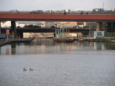

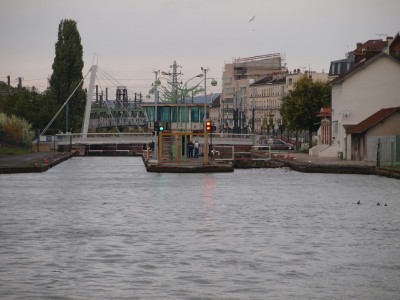

Merci pour ce reportage photos.
L'écluse de Flandres est ce que les Allemands appellent une "Schachtschleuse", une "écluse-puits". C'est à dire que sa porte aval ne fait pas toute sa hauteur, mais seulement la hauteur correspondant au tirant d'air maxi des bateaux, et s'appuie en sa partie supérieure sur un masque fixe en maçonnerie. En France, les écluses du Rhône sont de ce type, ainsi que, sur le réseau Freycinet, celles de Réchicourt (canal de la Marne au Rhin), de Crissey (canal du Centre), et de Bourg-le-Comte (canal de Roanne à Digoin). Sur un gabarit inférieur, celles de Villeneuve-sur-Lot et de Castelmoron, sur le Lot, sont aussi des écluses-puits. (voir http://projetbabel.org/fluvial/e.htm, descendre jusqu'à "écluse-puits")
