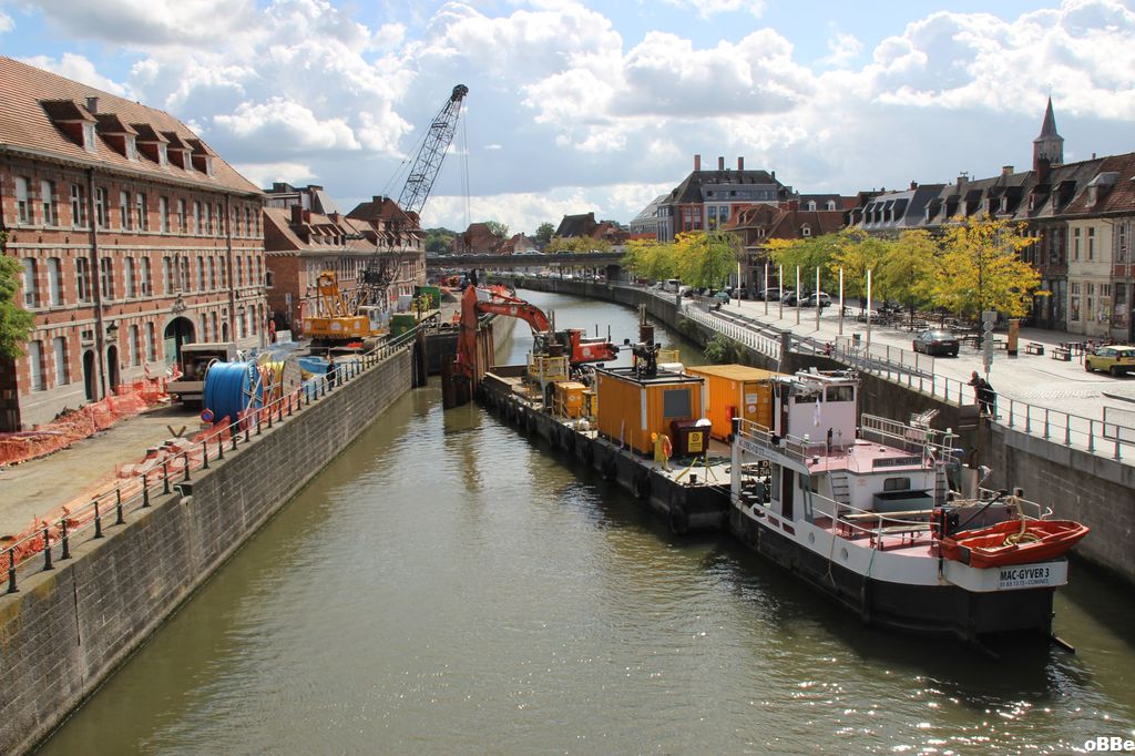

Messagepar Obbe » Lun 18 Sep 2017 23:11
Mac Gyver 3+ DN4

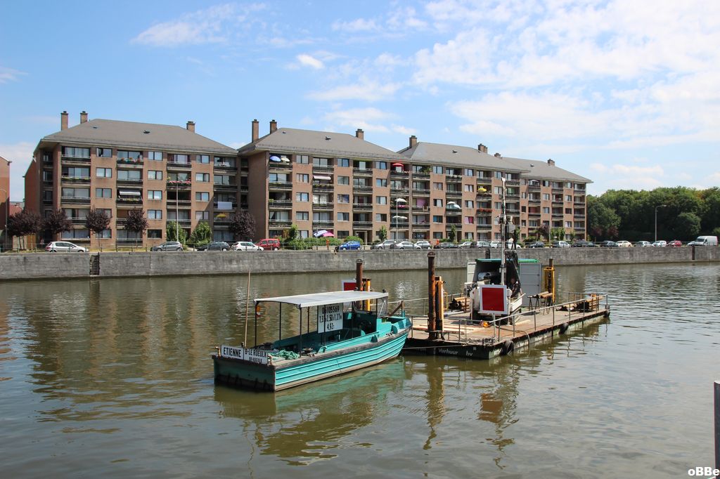

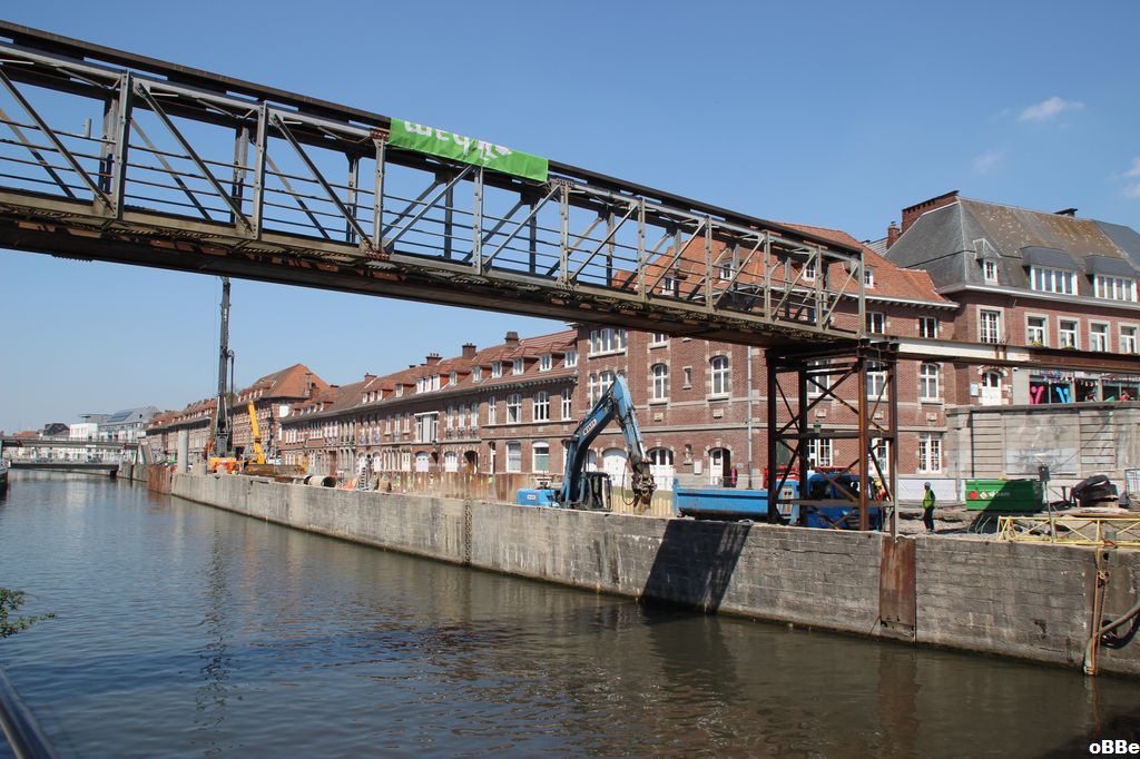

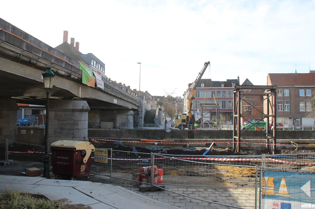

Messagepar Obbe » Jeu 15 Fév 2018 20:12
Suite - Voir ici aussi.
Support de la passerelle provisoire
Pieux ø1m30 du nouveau quai

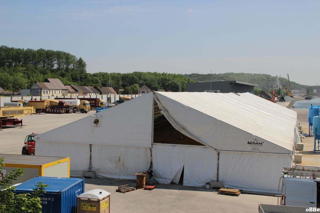

Messagepar Obbe » Mar 13 Mar 2018 20:19

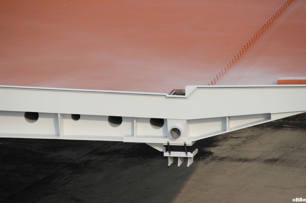

Le 1er élément du nouveau pont à ponts. Mars 2018

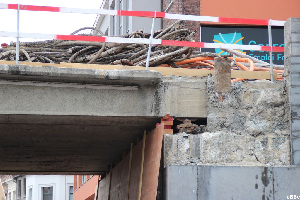

J-13 pour le découpage du vieux ...
Re: TOURNAI MISE AU GABARIT Va

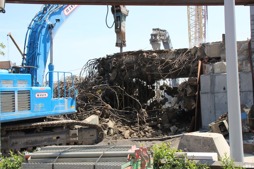

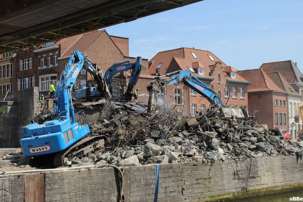

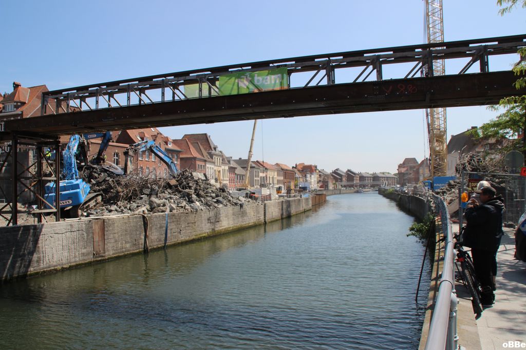

Messagepar Obbe » Mer 16 Mai 2018 19:44
A J-1 on découpe déjà

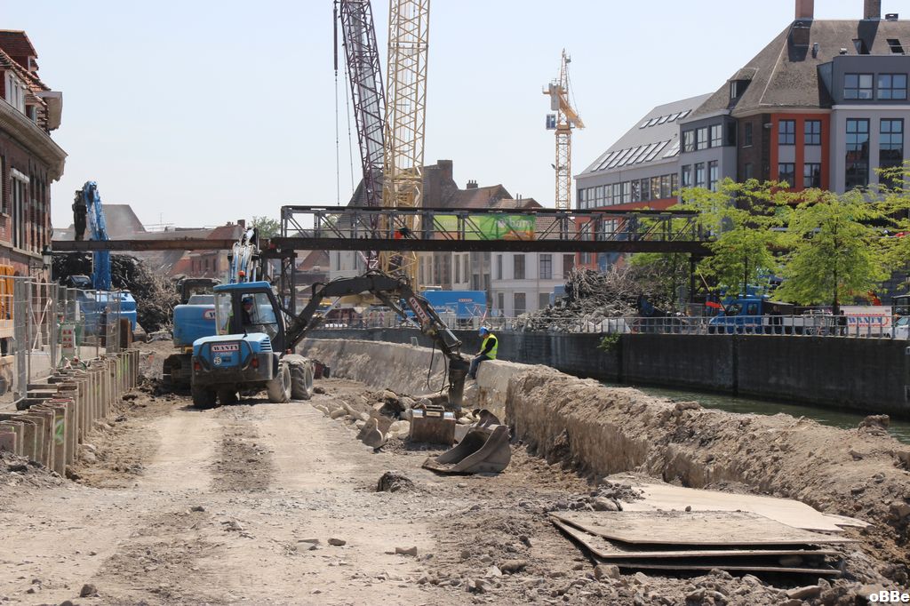

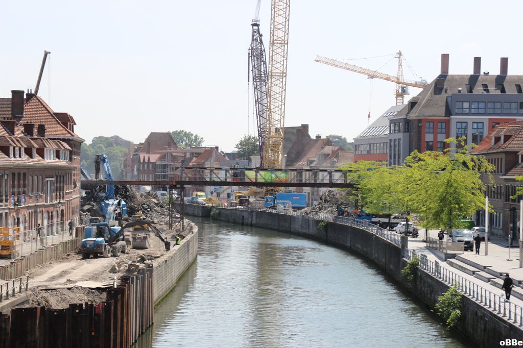

Messagepar Obbe » Ven 18 Mai 2018 18:11
Un jour en déplacement et plus trace des poutres ...
J+1

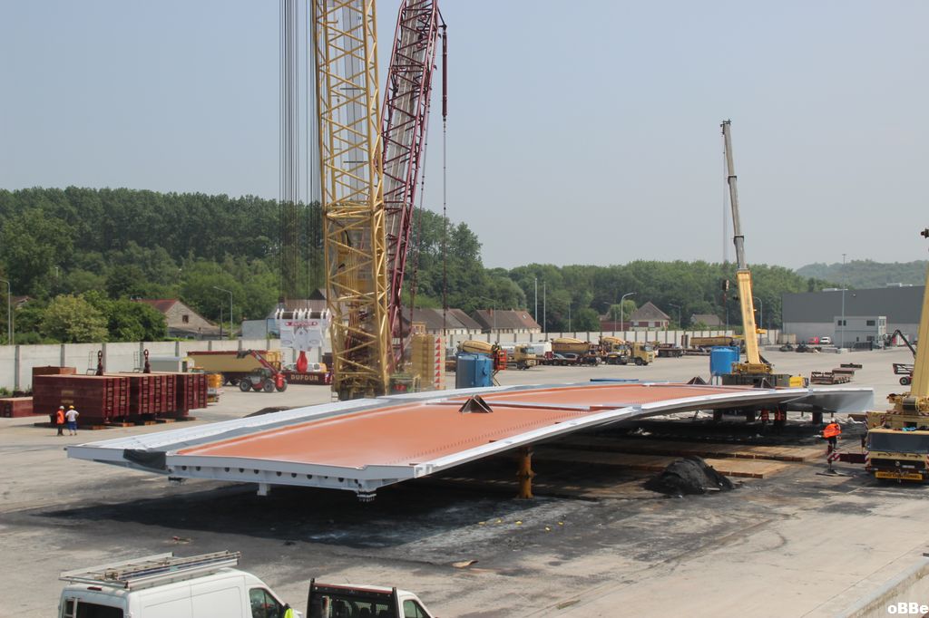

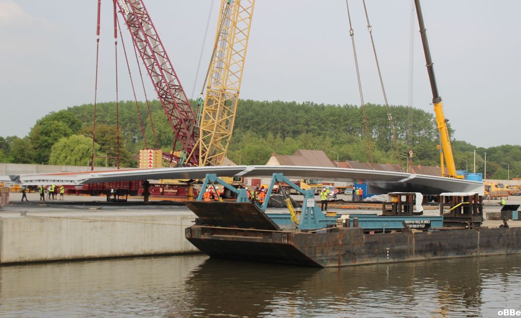

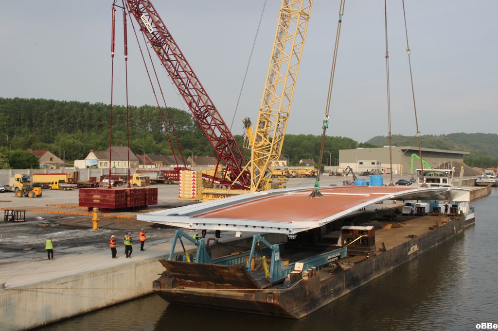

Messagepar Obbe » Mer 6 Juin 2018 23:28
La mise en place c'est pour ce samedi 09/06/2018
Et il est magnifique ....
RoRo ponton II 6004167 Br 38053 68m x 10
Pousseur Dublin 6105602 14m21 x 8m69 71T
www.victrol.be
Terex CC3800 en super lift. Capacité maxi 650T à 12m

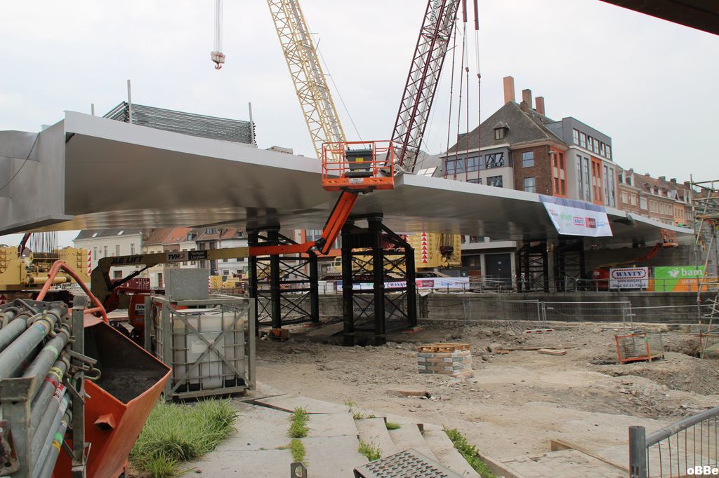

Messagepar Obbe » Lun 6 Aoû 2018 20:47
Après la dépose du pont sur ses appuis provisoires, on rentre déjà dans les phases de finition moins spectaculaires.
Début de la phase 2 au niveau de la halte des plaisances.
