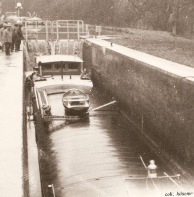

C'est le
MERKUR sur cette photo :
MERKUR coulé vallée de Montgon nov 1980.jpg (206.08 Kio) Vu 5122 fois
		 Je ne l'avais pas reconnu ; j'avais la localisation au dos : Montgon. Sur le canal des Ardennes. Et je voyais bien qu'il y avait du monde sur le bajoyer, je pensais que c'était au moment de la mise en service de l'automatisme, dans les années 70.

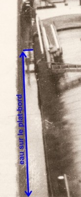

MERKUR avait coulé dans une écluse du canal des Ardennes ! Et en regardant bien, le bateau de la photo a de l'eau sur le plat-bord :
MERKUR coulé vallée de Montgon nov 1980 (dét).jpg (32.94 Kio) Vu 5122 fois
		 Je demande à Jean-Luc D., qui était éclusier dans les années 70 dans ces coins-là, d'abord à Pont-à-Bar Meuse puis à la 13 de la vallée de Montgon, et il me dit qu'effectivement, le
MERKUR a coulé à la 16 de la vallée, il était avalant chargé de coils. «
Il s'est déchiré sur une arête du bajoyer qui avait été refait au chômage précédent, bajoyer refait avec un décrochement, et pendant la descente le bateau s est posé sur cette arête tranchante, voilà la cause ! Mais j'avais déjà quitté les Ardennes, donc à partir de 1980. »
Dans l'entrefaite, Pierre D., dont le père a mené ce bateau, me confirme que c'est bien le
MERKUR sur la photo, mais avant que son père ne soit dessus. Et Claudine B. aussi, elle a eu confirmation par Nicolas Scheuer que c'était effectivement le
MERKUR de ses parents.
Il fallait maintenant dater l'événement : là, c'est grâce à Sissi, du
SOLVAY 107, qu'on en apprend plus : «
Nous avions chargé le 10 novembre 1980 à Dombasle, pour Arques, et c'est en arrivant à l'écluse de Vadonville (Meuse) que Bernard, l'éclusier, venait de recevoir un appel téléphonique de Solvay afin que l'on fasse demi tour, ce que nous avons fait en descendant jusqu'à Verdun ou l'on a viré à la hauteur du trou de la Galavaude, pour repartir par la vallée de 70. La date est sûre car mon époux Norbert tenait à jour un agenda dans lequel il notait tout ».
