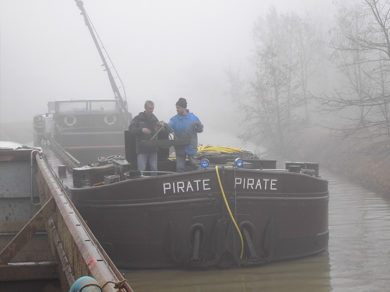

Messagepar elo-yan » Dim 11 Oct 2009 22:06
signe de marque, la fleur de Lys, qui decore joliment le nez du bateau
Je commence par le PIRATE, qui appartient au petit-fils Michot

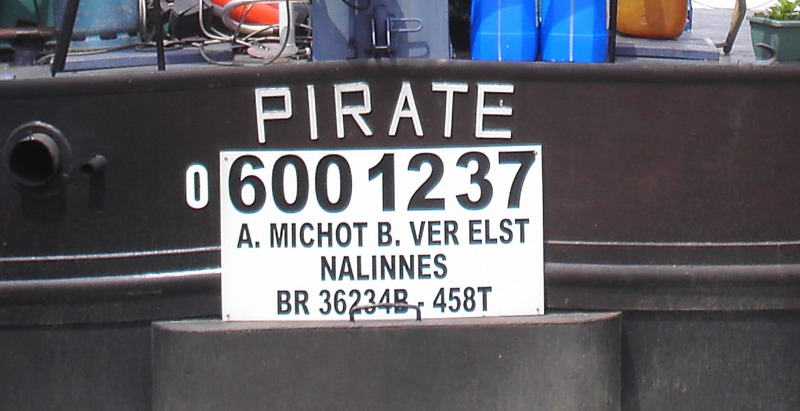

J'ai les caractéristiques sur la base européenne :
39x5,07x2,9 et surtout 485 tonnes
PIRATE 6001237 BR36234B ex BR27032

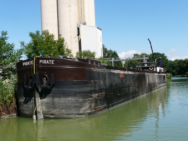

PIRATE à tours sur Marne . Photo GM du 25 juillet 2009
Il dragait déjà cet été!

En effet, le PIRATE est un très grand porteur, haut de bordaille, peu de façons, maximum de cale. 400t pour un freycinet, c'est déjà pas mal, le PIRATE est jaugé jusqu'à 458t!! Si qq peu me citer un 38m portant plus...
les chiffres étaient corrects, mais pas dans le bon ordre :D
attention, matricule belge n'est pas la bonne chez toi, Guy (ou bien l'administration a encore fait erreur???)

Ah merci Brigitte,
485T me surprenait un peu, mais pourquoi pas...

Oui,
-il y avait bien marqué 485t au lieu 458t...d'ou l'intéret du forum qui auto-corrige les erreurs!
-pour le matricule belge c'est normal qu'il change, et évolue. Guy "elo-yan" tu dois savoir, les bateaux belges sont réimmatriculés tous les x années _'nouveau certificat de jaugeage peut être'?_
et ce qui est tres embetant pour faire des recherches et retrouver l'historique...Le matricule IVR ne change pas, mais il est récent! (et aussi cela me complique un peu pour classer dans un tableau excel)
J'ai beaucoup de bateaux belges dont j'ai 4 matricules BRxxxxxB;
Par exemple le MONTE-CRISTO :D j'ai BR25905B et BR31380B , et je n'ai pas ceux d'avant!

Pas vu mais eu au téléphone: Le PIRATE me confirme que le bateau était bien jaugé 517t à 3m à son origine, cela faisait "campinois" (bordaille 3m).
Il était rejaugé de suite à 2,90m ce qui donne les 458t actuels.
Et vue la photo de Guy, on voit bien les traces du chargement (env. 1.80), il reste beaucoup de bordaille dessus pour donner l'impresion d'un bateau ballasté.
information pour Guy: J'ai regardé les papiers MONTECRISTO et j'ai trouvé les anciennes matricules: BR 7553 B (le 27-3-66); BR 24905 B; BR 31380 B, nous l'avons acheté francisé, je connais donc pas les coutumes belge concernant changement de matricule
