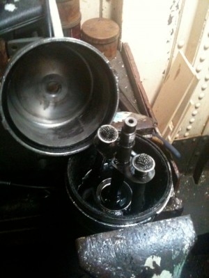

j'ai commencé le nettoyage du MAN, en l'occurrence celui du filtre à essence, pas trop dur, j'ai sorti tout les petits morceaux de plastic que j'ai bien nettoyer puis j'ai tout remis.
par contre pour le filtre a huile j'ai comme un doute, voici la photo:
filtre à huile
je l'ai vidé de cette huile noire et je l'ai nettoyé avec de l'essence pour la partie supérieur, c'est alors que c'est détaché des petits morceaux que j'ai pensé être des résidus d'huile et j'ai donc tout bien nettoyé. par contre en voyant l'autre partie avec les deux filtres au milieu, je me suis rendu compte qu'en fait les résidus devaient être un reste d'une sorte de papier qui est tout autour du filtre à huile.
quelqu'un aurait il une explication un peu plus mécanique que la mienne car j'espère ne pas avoir fait de bêtise et je me demande ou s'achète ce papier si je dois en remettre.
d'après les photos que vous connaissez maintenant de mon moteur, y a t il d'autres éléments que je puisse nettoyer avant d'envisager la mise en route ? qui est pour bientôt j'espère.
nico.
(remerciement à Edddy pour le site, à Liegh pour Matthieu, et à Matthieu pour sa gentillesse, et à tous les autres bien sur !)

Messagepar DEGRAVRO » Mar 13 Avr 2010 08:11
J ai donne un coup de main a un copain qui faisait sa premiere vidange sur un bateau ou il y avait des deutz avec des centrifugeuses et il y avait bien un papier tout autour du bocal pour recuperer les impuretes de l huile.Il n y avait ce papier que sur un des deux moteurs alors qu ils etaient identique,par contre celui qui n en avait pas a ete beaucoup plus difficile a nettoyer etant donne qu il y avait autour de la cloche une epaisseur de plus d un CM d impuretes de bonne consistance.Il est vrai aussi que le moteur etait tres fatigues car l autre etait moins sale Donc le morceau de papier n est peut etre pas obligatoire mais le peu d experience que j en ai me fait dire que c est bien plus pratique et ca ne doit pas couter bien cher
Roger

Messagepar Nicolas » Mar 13 Avr 2010 10:57
Merci Roger,
la question reste donc, ou le trouver ce papier et à quel caractéristique repond t il ?
d'autre par, auriez vous un conseil pour l'huile à mettre pour le MAN et si par hasard qq'un savait ou se trouve habituellement la vis du carter de vidange ??,
merci.
nico.

Re: Recherche d'info sur un MAN
Messagepar DEGRAVRO » Mar 13 Avr 2010 11:37
Rebonjour
Il m etonnerais bien qu il y ai encore un bouchon de vidange .Il a certainement ete remplacé par une tuyauterie qui va a une pompe dans le genre JAPY pour vidanger le moteur surtout sur ce genre de mecanique ou il y a certainement une grosse quantite d huile Il est beaucoup plus facile de mettre de l huile de vidange directement dans un bidon plutot que de la faire couler dans les courbes pour ensuite la faire repomper surtout que c est un moteur qui a ete installe neuf et prevu pour un bateau plutot qu un moteur d occasion venant d un camion ou l installation a ete bricole.....Quant au type d huile et au papier a mettre dans la centrifugeuse ,le mieux est de se renseigner directement chez MAN,ils ont certainement encore tout les renseignement et peut etre meme les pieces.C est certainement un tres bon moteur et tres robuste mais aussi plus tout jeune alors attention de ne ps mettre n importe qul huile

Messagepar Nicolas » Mar 13 Avr 2010 12:01
Certe, vous avez raison.
milles excuses, je dois voir pour la pompe japy car l'hypothèse peut être qu'elle sert aussi à mettre le circuit sous pression ce qui pourrait expliquer les 40cm d'huile que j'ai dans mon font de cale.
en me parlant d'huile roger, j'ai peur d'avoir peut être fait une bêtise... en effet un peu découragé avant de remettre le lister en route j'ai fait la vidange et comme je n'avait que l'huile que j'utilise pour ma voiture c'est celle que j'ai mis.
allez j'avoue c'est de la 5W40, j'espère pas avoir fait de bêtise, si ce n'est l'investissement pour ce type d'huile....
nico.
