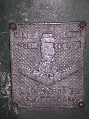

Messagepar François G. » Mar 27 Juil 2010 12:56
Bonjour à tous,
Voici ma petite contribution à cette liste. Il s'agit de la plaque d'un Kromhout qui se trouve depuis les années 80 dans l'atelier de mécanique du CFANI. Cette petite pièce de musée n'est malheureusement plus tournante, mais elle fait l'admiration de tous ceux qui viennent la voir ! J'ai d'autres photos en stock, si cela vous dit, je les mettrai également sur cette liste.
La bête date des année 30 (1936 je crois, mais sans certitude), c'est un monocylindre semi-diesel (à boule chaude) qui développe 20 cv.
Bonne navigation !
Amicalement, François

Messagepar François G. » Mar 27 Juil 2010 13:41
Suffit de demander !
Pour la petite histoire, ce moteur Kromhout a été débarqué, encore tournant, d'un petit bateau hollandais à Conflans pour être remplacé par un moteur moderne. Il a traîné sur le quai en face du mécanicien pendant quelques temps, ce qui explique que quelques pièces aient disparues. Le Directeur du CFANI de l'époque a fini par le découvrir et en a fait l'acquisition pour l'école.
Vue d'ensemble
L'ancêtre de la bougie de préchauffage !
La pompe de lubrification. Elle est entraînée par un mécanisme de balancier, lui même entraîné par un excentrique sur le vilebrequin. La lubrification se fait à huile perdue, c'est à dire qu'après avoir fait son boulot, l'huile retombait dans la cale du bateau. La pompe est équipé de petits doseurs réglables individuellement pour permettre d'ajuster le débit d'huile pour chaque point de graissage.
La pompe d'injection. A noter que ce moteur étant à 2 temps, il n'y a pas d'arbre à cames. C'est le vilebrequin qui porte la came d'injection. Celle-ci est montée sur un plan incliné et sa position, donc sa hauteur varie en fonction de la position du régulateur.
Le volant d'inertie, on voit à l'intérieur du volant les masselottes du régulateur mécanique.
Vue sur l'inverseur. Déjà moderne pour l'époque, la majorité des moteurs étaient réversibles. Le mécanisme utilise un système à train épicycloïdal avec blocage des satellites ou du planétaire, selon le sens de rotation souhaité.

Messagepar No1 » Mar 27 Juil 2010 13:54
la plaque est moins jolie mais maintenant je sais que c'est "Kromhout". Merci François
