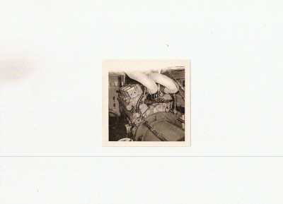

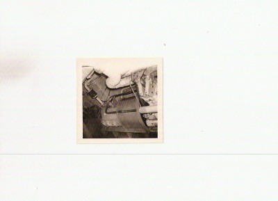

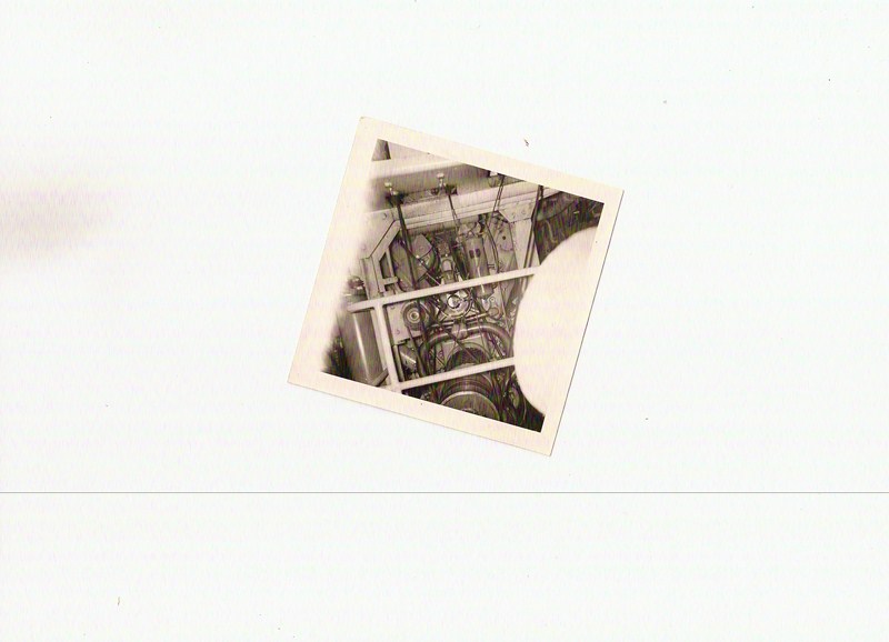

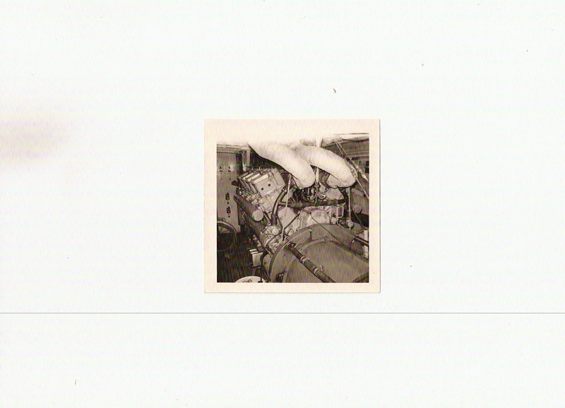

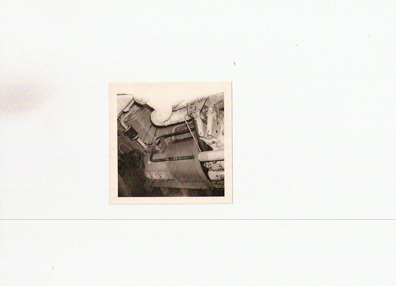

pour autant que ma memoire ne me trahisse pas le DV a existé en 4 cylindres 200cv,en 6 cylindres 300cv qui a ete en premiere monte sur le VINDEMIATRIX de l union normande,il a exsisté en 8 cylindres 400cv et a ete monté sur les MESSAOUD, EDJELE, CITERNA 1, CITERNA 2, COULOMMES,ci joint des photos de ces moteurs et l on remarquera un carter qui cachait la possibilité d installer des DV12 donc 12 cylindres pour 600cv(VAILLANT ROBUSTE EL BIOD),autre version de ce moteur.Il a enfin existé en sur alimenté par des turbos portant sa puissance a 800cv(ILE DE GRACE COTE DE GRACE)et autres pousseurs de sogestran.cette version a ete remplacée par des v12 de 900cv en derniere motorisation de certains pousseurs(INDOMPTABLE.......)
constructeur de moteurs marins,BEAUDOUIN a eu ses heures de gloire en batellerie et aussi sur les bateaux de peche notamment avec son pas variable qui permettait aux chalutier de reduire la vitesse sans diminuer la puissance moteur.le pas variable a ete essayé sur el biod et robuste sans trop de reussite.
il y a eu aussi une serie DP qui a motorisé les schottels du MANTOIS et HAUTIL ainsi que des bateaux pour 12 cylindres et 400cv,beaucoup plus compacts pour des espaces beaucoup plus restreints.
