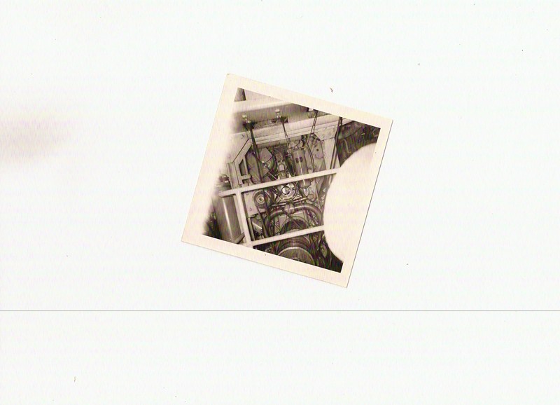

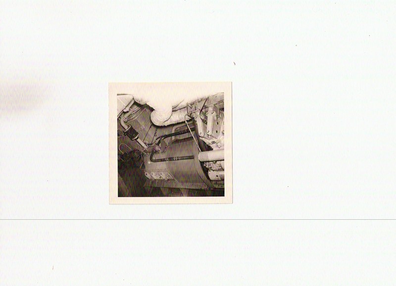

pour autant que ma memoire ne me trahisse pas le DV a existé en 4 cylindres 200cv,en 6 cylindres 300cv qui a ete en premiere monte sur le VINDEMIATRIX de l union normande,il a exsisté en 8 cylindres 400cv et a ete monté sur les MESSAOUD, EDJELE, CITERNA 1, CITERNA 2, COULOMMES,ci joint des photos de ces moteurs et l on remarquera un carter qui cachait la possibilité d installer des DV12 donc 12 cylindres pour 600cv(VAILLANT ROBUSTE EL BIOD),autre version de ce moteur.Il a enfin existé en sur alimenté par des turbos portant sa puissance a 800cv(ILE DE GRACE COTE DE GRACE)et autres pousseurs de sogestran.cette version a ete remplacée par des v12 de 900cv en derniere motorisation de certains pousseurs(INDOMPTABLE.......)

Ce sont des photos non visualisables, c'est dommage !!
