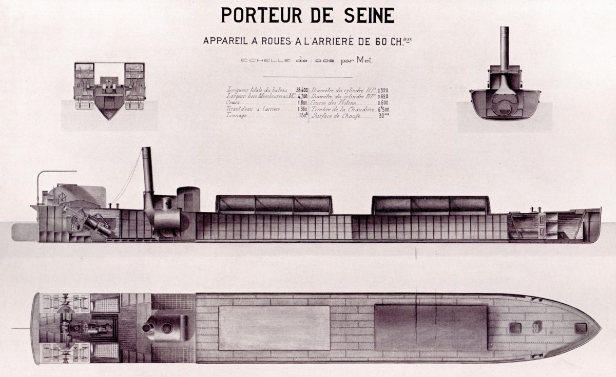

Dans le livre "Notice sur la Compagnie Générale de Navigation Havre-Paris-Lyon-Marseille" (imprimerie B. Arnaud, juillet 1914), je suis tombé sur ce plan d'un "Porteur de Seine - appareil à roues à l'arrière de 60 chevaux" :
Voici les caractéristiques données : longueur totale 38,40m - largeur hors membrures au MC (maître couple) 4,70m - creux 1,80m - tirant d'eau à l'arrière 1,36m - tonnage 150t (est-ce le poids à vide ou le tonnage embarqué? les cartes postales évoquent 313t à charge complète).
Quelques éléments des plans me font douter qu'il s'agisse bien du même bateau. Et peut-être allez vous me demander pourquoi un bateau des Messageries Fluviales de France figurerait dans un livre sur la Compagnie Générale de Navigation HPLM...

Ensuite, un nouvel élément semble confirmer que le plan extrait de la "Notice sur la Compagnie Générale de Navigation Havre-Paris-Lyon-Marseille" ne représente pas un vapeur à aubes du même type que le LE HAVRE. Il s'agit de cette carte postale :
suivant les dimensions 313t doit etre le tonnage brut c'est a dire avec le poids du bateau
150t de poids a vide ? c' est lourd pour un poids de bateau de 38m
150t de port en lourd ? c'est pas beaucoup pour un 38m
je pense quand meme que c'est le poid du bateau a vide et tu coup il pourrait charger 163 tonnes de marchandise ?
bizarre quand meme comme donnée on dirait qu'il y a quelque chose qui cloche :shock:

ANDY a écrit:suivant les dimensions 313t doit être le tonnage brut c'est a dire avec le poids du bateau
peut-être que c'est parce qu'il n'y a que 4,70m de large ?
et puis pour le poids "à vide", il faut tenir compte de la machine à vapeur, ça pèse combien ? et puis il faut une réserve de charbon pour la chaudière, et puis aussi une réserve d'eau peut-être ? (ma dernière réflexion est peut-être bête vu que le bateau est entouré d'eau très souvent...)

Petite reflexion perso les amis : le bateau fait 38m avec la machine mais la coque en elle meme est moins longue , donc coque reduite - bien pointu a l'avant , poids de la machine , charbon , certainement une nourrice d'eau ( ce qui explique le fort tirant d'eau arriere a vide ) tout cela me laisse pensé que 150 t a charge semble plausible . :wink:

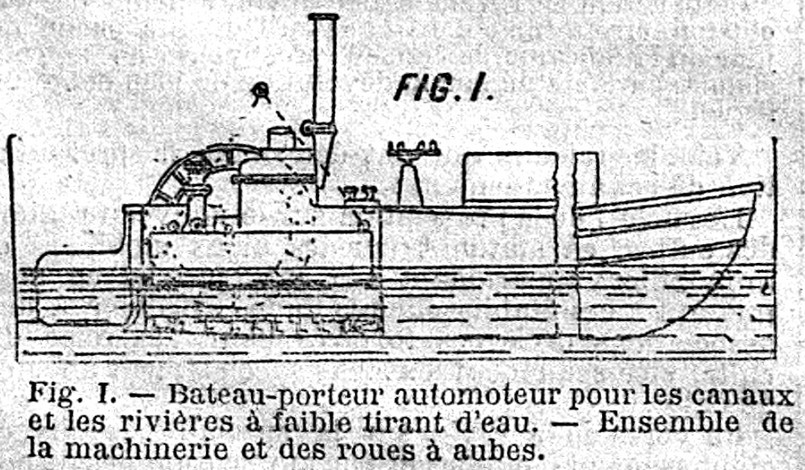

Fig. I. - Bateau-porteur automoteur pour les canaux et les rivières à faible tirant d'eau. - Ensemble de la machinerie et des roues à aubes.

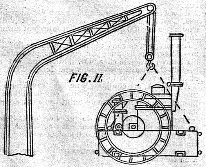

M. Fernez emploie donc des roues à aubes comme propulseurs. Son appareil moteur, entièrement amovible, chaudière et machine à vapeur, se compose d'une plate-forme qui s'élève ou s'abaisse, suivant le tirant d'eau, dans une chambre placée à l'arrière de la péniche ou du bateau-porteur. Lorsque le bateau veut redevenir simple péniche non automobile, on enlève cette machinerie et on rentre dans les usages ordinaires. On peut aussi, puisque tout le dispositif s'enlève d'un seul bloc, le remplacer par un autre à propulseur, plus puissant ou moins puissant, et passer, avec le même bateau automobile, d'un fleuve à courant très rapide, exigeant une grande force de propulsion, à une rivière canalisée n'en exigeant que très peu, et vice-versa.
Au point de vue du fonctionnement, un seul homme suffit pour faire le service de mécanicien et de chauffeur : un homme et un mousse peuvent servir pour le reste du service. Donc, une famille de trois personnes peut conduire le bateau automoteur, et cela sans apprentissage spécial.
Fig. II. - Bateau-porteur automoteur - Comment on met en place d'un seul bloc l'ensemble de la machinerie et des propulseurs.
Un bateau-porteur de ce type, LE HAVRE, a été récemment construit par la Société des Forges et Chantiers de la Méditerranée et expérimenté dans le canal de Tancarville où il s'est bien comporté. Ensuite, on lui a fait faire, comme charbonnier, le sérieux voyage de 334 kilomètres en Seine, entre Le Havre et Saint-Denis, contre une courant atteignant environ trois kilomètres à l'heure sur certains points.
Le bateau automoteur a effectué son trajet en 80 heures, soit une moyenne de 4 kilom. 150 à l'heure avec une dépense totale afférente à la traction de 0 fr. 00325 par tonne et par kilomètre ; cela est satisfaisant, car pour ce genre de traction si considérable et si modeste tout à la fois, on ne réalise aucun progrès s'il ne se concilie avec la plus stricte économie. Il ne s'agit pas là de faire des courses de vitesses, mais bien des concours d'abaissement du prix de transport. A ce titre, le système automobilique de M. Fernez mérite une bienveillante mention.
