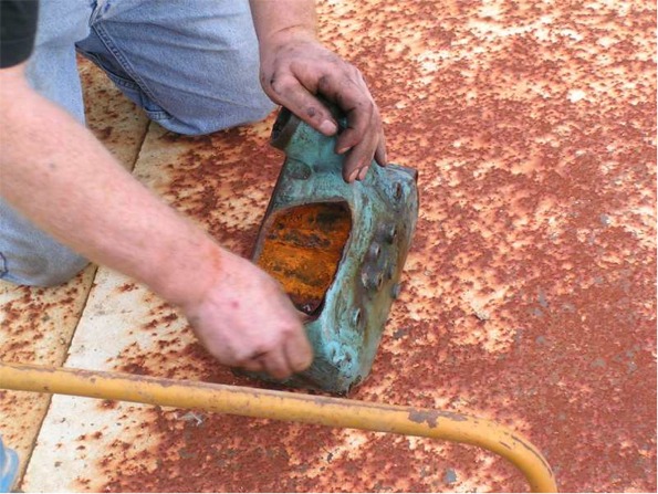

des photos .ppffffffuuuu ...........
de celle qu'on veux plus voir !!! :D
carter de refroidissement d'huile
ange
ange
Messagepar Eddy » Ven 6 Oct 2006 08:02
Oui, je vois ca..
C'est suite au GEL du moteur j'imagine ?
Messages: 12535
Messagepar ange » Ven 6 Oct 2006 15:53
oui !
il y avait aussi les collecteurs et le bloc, mais bon on a reparer, et c'est repartis !!!!! :D
jusqu'a ce qu'un injecteur nous lache ....passage a ecuelle juste avant notre arret pour cause d'emballement et autres deconvenus !
ange
ange

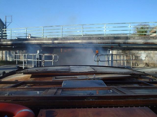

Messagepar Eddy » Dim 8 Oct 2006 08:21
Oui, en effet, ca nous n'aimons pas trop le voir non plus...
Un moteur qui fume comme celui-ci, alors que nous devons monter a contre courant a pleine charge, ne donne pas trop confiance...
Heureusement que tu etais en canal et vide... moins de risque ;)
Mais on voit bien la marquise demontee... la fumee on en prend plus avec le nez qu'avec une pelle a pomme (dixit mon beauf-frere Daniel !) :lol: :lol: :lol:

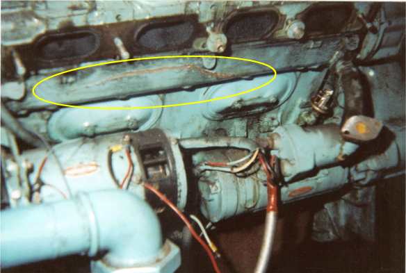

j'ai retrouve la photo de la cassure du bloc moteur .
ange
