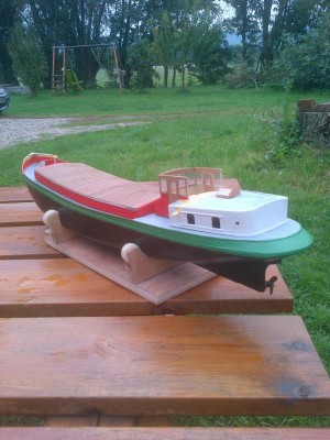

Merci pour le compliment ' KIKIPUCE' , oui c'est vrai qu'il est pas mal mon model, il me tarde de le voir en navigation sur un plan d'eau.
Il reste encore des heures de travail. Pour l'accastillage on ne trouve pas grand choses dans les magasins de maquette , donc il faut faire du fait maison. Les bouées couronnes ,les hublots, sont fait maison.
Au faite une glissoire en bois ça messure combien? Merci d'avance.

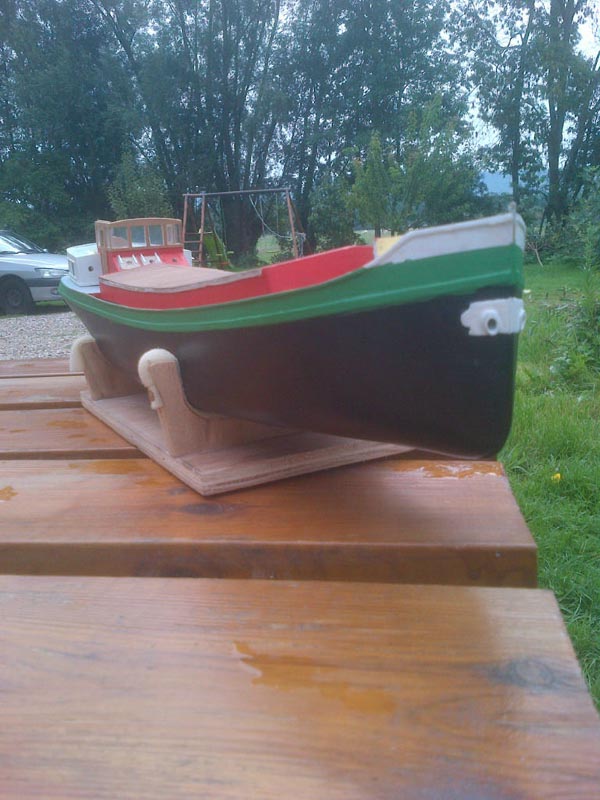

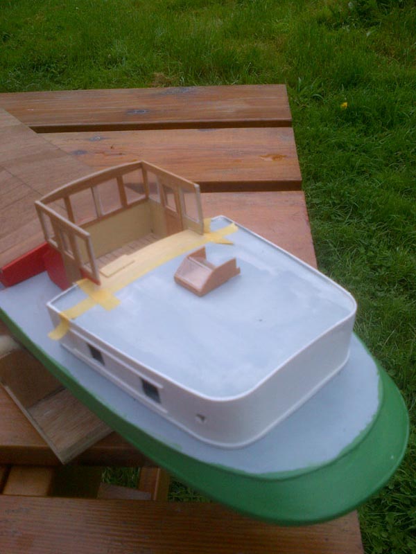

Voilà quelques photos du model en peinture, il me reste des retouches à effectuer.
Bonne Journée.
Landin
Vue de l 'A.R.
une vue de la marquise, je suis en train de mettre les vitres,les couvres joints des vitres, les deux portes.Par la suite il y aura le macaron.
landin

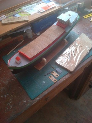

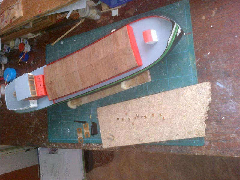

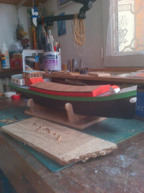

Voici la suite de chantier.
Sur la 1 photo: on vas trouvée la série de hublots fait maison, en laiton et tournée au tour, en bas à gauche des hublots . Il sagit d'un essai de réalisation d'un ancre: On trouve la ; le bras laiton de 2x3mm, les 2 pattes en laiton de 0,5mm et soudé avec de l'étaint sur de bras, puis un jeu de lime pour lui donner la forme. Pour la verge laiton de 1,5x 1,5mm.
On trouve aussi les quatre cadres en bois pour les fenêtres du logement. ctp de 1mm et vernis.
Une petite question: Sur la photo 'luxe motor timo' (photo trouvée sur la toile du net) , je pense que la barre en metal , qui ce trouve devant le macaron, et bien l'embreyage du moteur . Merci d'avance.

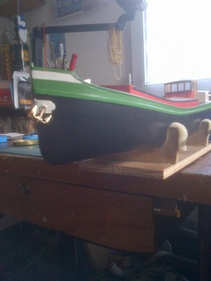

Voilà une petite photo pour l'explication , du montage d'une ancre.
landin

Messagepar landin » Mar 23 Sep 2014 09:28
Je viens de réalise une premiere ancre , tout en laiton et souder.

Voilà le premiere ancre sortie .
landin

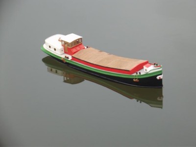

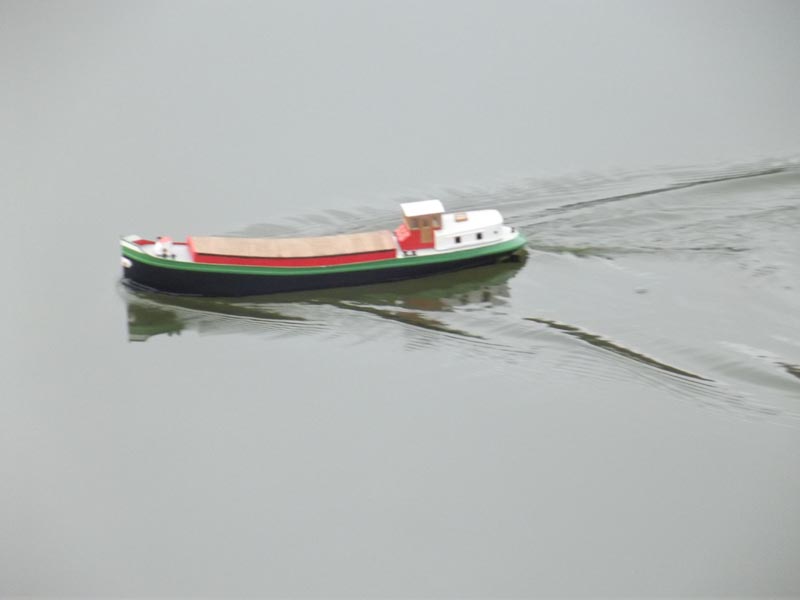

Messagepar landin » Mar 7 Oct 2014 14:04
Voici la première mis à l'eau du petit Luxe motor, lors d'un petit salon de la maquette.
Il a pas trop mal naviguer , il reste quelques petit réglages, au niveau du gouvernail, et le son poids, car sur un photo il est à lege et sur une autre il est charger.
Et il ne reste la finition a faire.
A plus :D
Landin

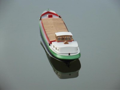

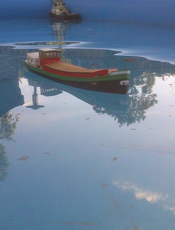

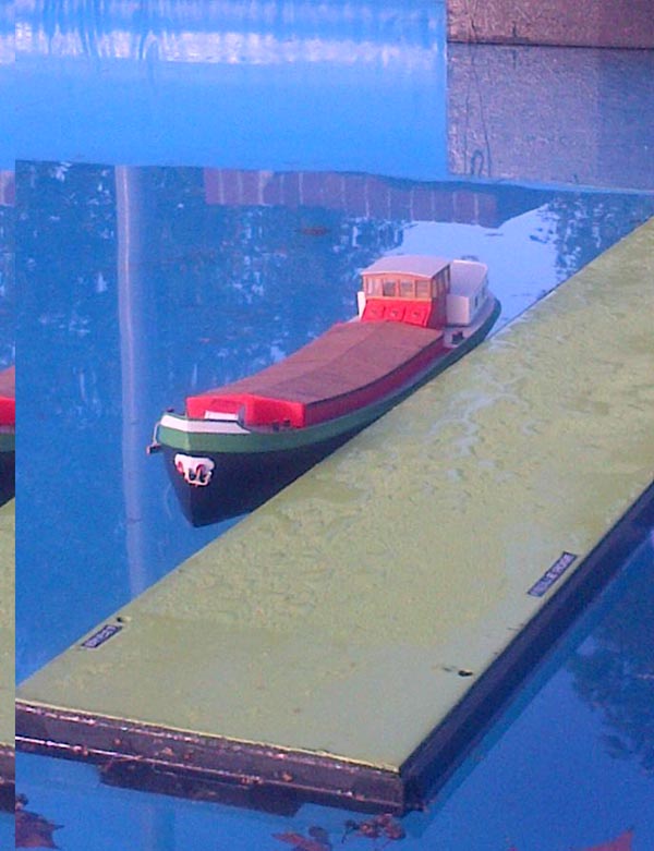

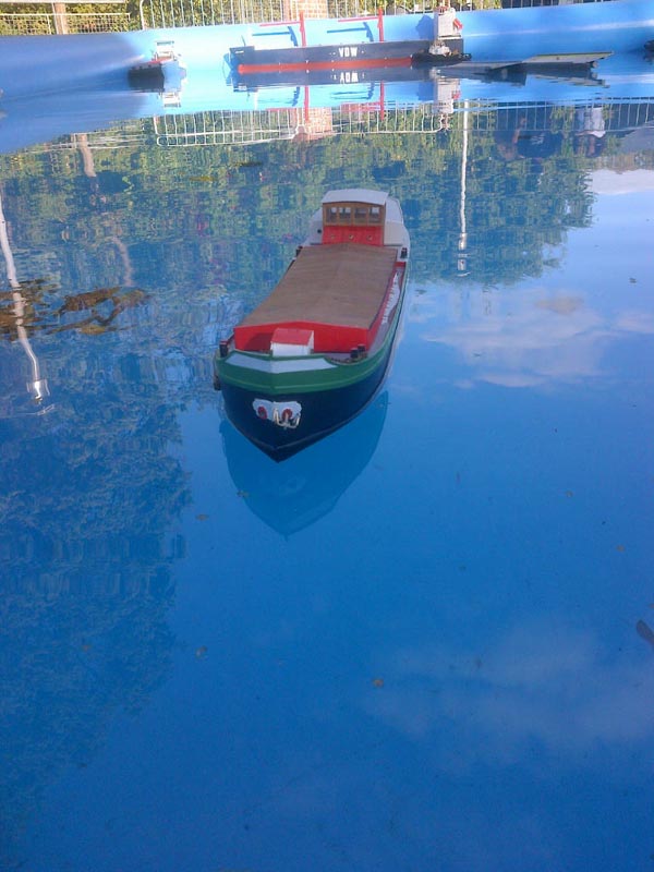

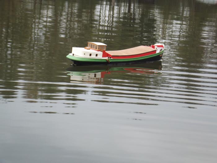

Messagepar landin » Lun 3 Nov 2014 00:49
Une petite série de photos , voilà le model sur un plan d'eau naturel, c'est mieux que dans un bassin d'une expo de maquette. Enfin je pense.
Bonne semaine ,bonne navigation et bonne maquette;
Amicalement;
landin

Re: Petit Luxe Motor
Messagepar Blue_Berry » Lun 3 Nov 2014 11:58
Il a vraiment une belle allure.
Un petit conseil : prends tes photos au ras de l'eau, ça accentuera l'impression de réel.
Blue_Berry
