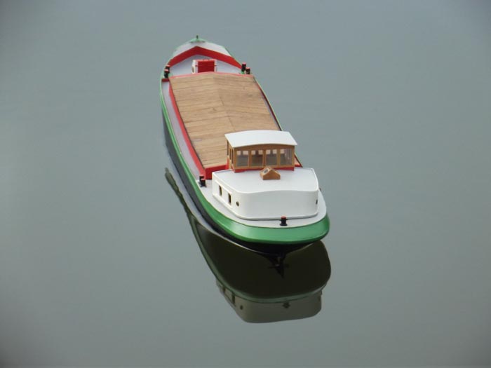

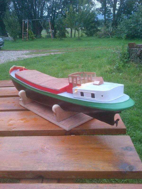

Voilà quelques photos du model en peinture, il me reste des retouches à effectuer.
Bonne Journée.
Landin
Vue de l 'A.R.
une vue de la marquise, je suis en train de mettre les vitres,les couvres joints des vitres, les deux portes.Par la suite il y aura le macaron.
landin

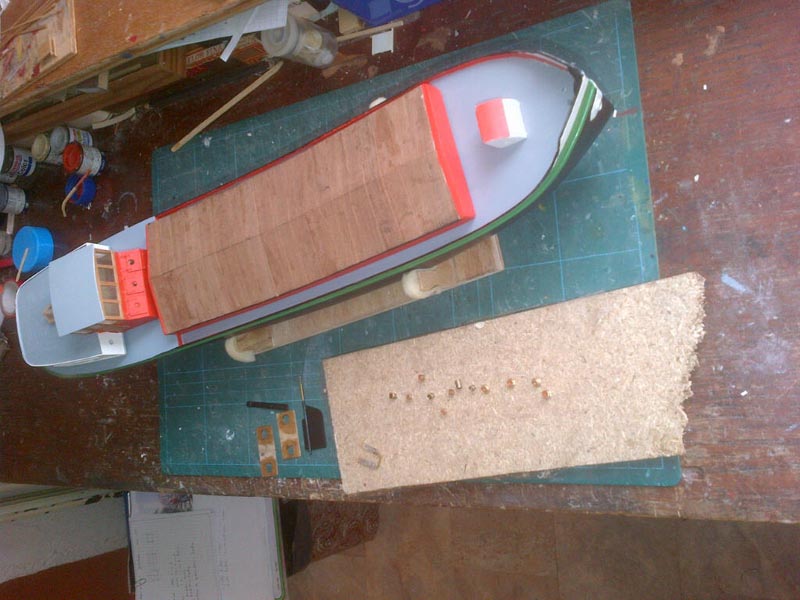

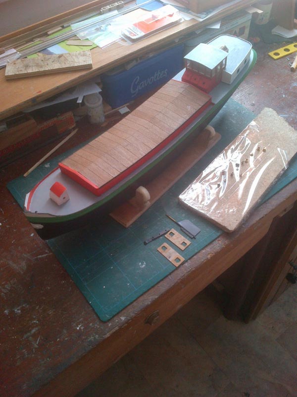

Voici la suite de chantier.
Sur la 1 photo: on vas trouvée la série de hublots fait maison, en laiton et tournée au tour, en bas à gauche des hublots . Il sagit d'un essai de réalisation d'un ancre: On trouve la ; le bras laiton de 2x3mm, les 2 pattes en laiton de 0,5mm et soudé avec de l'étaint sur de bras, puis un jeu de lime pour lui donner la forme. Pour la verge laiton de 1,5x 1,5mm.
On trouve aussi les quatre cadres en bois pour les fenêtres du logement. ctp de 1mm et vernis.

Voilà une petite photo pour l'explication , du montage d'une ancre.
landin

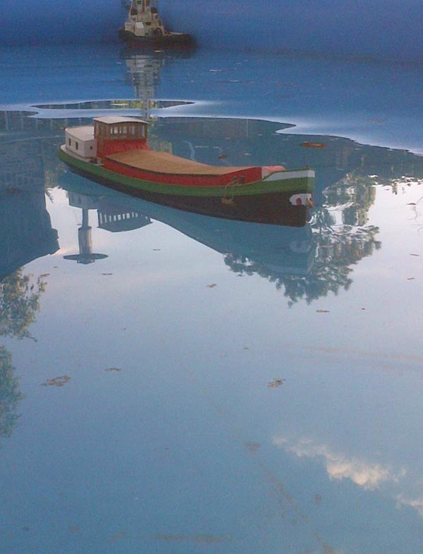

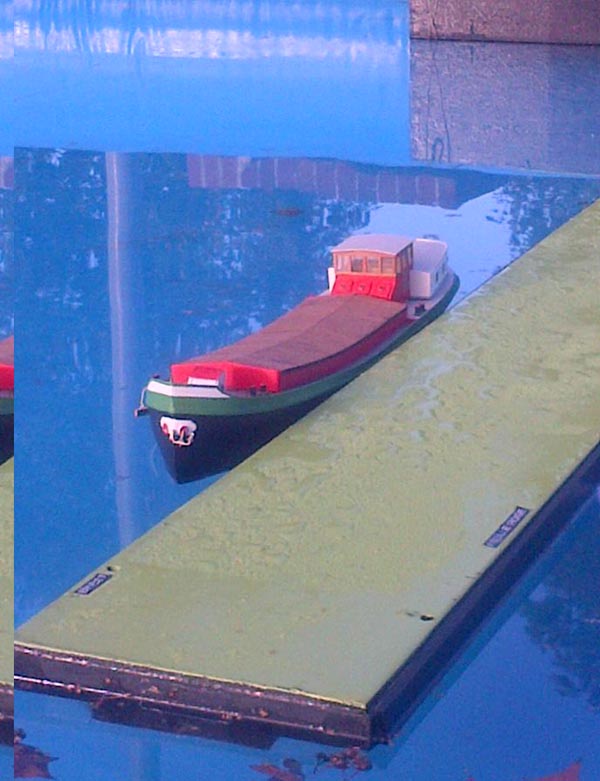

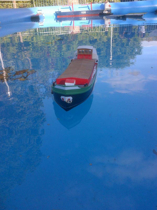

Messagepar landin » Mar 7 Oct 2014 14:04
Voici la première mis à l'eau du petit Luxe motor, lors d'un petit salon de la maquette.
Il a pas trop mal naviguer , il reste quelques petit réglages, au niveau du gouvernail, et le son poids, car sur un photo il est à lege et sur une autre il est charger.
Et il ne reste la finition a faire.
A plus :D
Landin
Le bateau à quai.

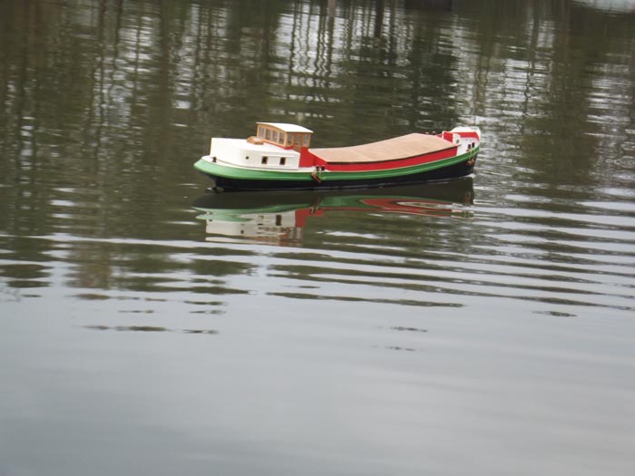

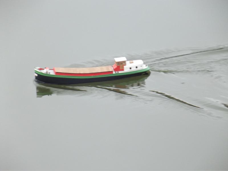

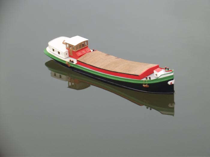

Messagepar landin » Lun 3 Nov 2014 00:49
Une petite série de photos , voilà le model sur un plan d'eau naturel, c'est mieux que dans un bassin d'une expo de maquette. Enfin je pense.

Re: Petit Luxe Motor
Messagepar Blue_Berry » Lun 3 Nov 2014 11:58
Il a vraiment une belle allure.
Un petit conseil : prends tes photos au ras de l'eau, ça accentuera l'impression de réel.
