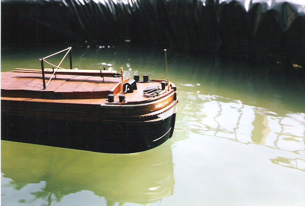

:D pour ce qui et des maquettes je dois avouer que je suis un mordus et donc je vou presente un berichon a léchel du 1/30 pour pouvoir naviguer avec tout le monde ou presque . le plan a ete realiser a partir du plan de jauge que j'avais reussi a me procuré , la contruction et en planche de samba de 1milimetre d'épaisseur , pour ce qui et de la coque le fond et en un seul tenan elevé a l'avent et a l'ariere , tout le reste et monté sur des bareau comme le vrais , les façons sont cintré a la vapeur il n'y as pas de bloc sur cette peniche les ecoutil sont toute monté une a une , la propultion et assurés par une elice en bout de gouvernail avec une "queu de poisson" fontionnel avec commande par chaine , tout l'acastillage et en laiton fait main sauf pour les feus et lelice qui sont de commerce et trente jour de construction suite a une demande des responsable du salon de la maquette de paris qui ont tout simplement oubliés l'invitation . quelque photo pour vous faire plaisir .

:1869: Elle super cette maquette...

oui effectivement tres belle maquette
je suis tres surpris par la realisation des petits details bravo

je crois que l'on peut dire que nous sommes gâté magnifique réalisation et en trente jours svp, quand je vois des maquettes comme ça, on peut ressentir tout l'ame du maquetiste je tire ma révérance.

WOUAHHH !! Mais nous avons affaire à un "malade" !!
Quelle jolie réalisation...
Je suis sur le c....
Bravo à toi Nascitur !
