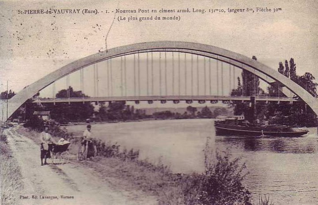

Messagepar munster » Lun 8 Aoû 2011 08:57
un bien connu

Messagepar joel bourel » Lun 8 Aoû 2011 09:37
se pont doit etre classer je crois car un des premier pont en beton suspendu a l epoque JOEL

Re: ST PIERRE DU VAUVRAY (27)
Messagepar plaquet76780 » Lun 8 Aoû 2011 11:21
plutot precontraint que suspendu
Messagepar munster » Lun 8 Aoû 2011 11:29
il me semble que le tablier est suspendu pourtant
Messagepar joel bourel » Lun 8 Aoû 2011 13:55
les coordonnes sont inscris sur la carte postal
ciment arme 110m10 sur8 de large 30m a la fleche le plus long pont du monde
je ne les avaient dallieurs pas lus j ai agrandi le format pour confirmation JOEL
Messagepar didier m » Lun 8 Aoû 2011 16:22
En fait c"est les" deux" Precontraint et Suspendu
arc est precontaint qui suspend le tablier.
Messagepar munster » Lun 8 Aoû 2011 16:46
Inauguré en 1923 , construit en béton armé ; detruit par le génie en 1940 et reconstruit en 1947 . le béton precontraint est une technique de l'ingenieur Freyssinet de 1928 et le 1é pont en béton precontraint en France fut le pont de LUZANCY sur la marne en 1946. (wikypedia )

Messagepar plaquet76780 » Lun 8 Aoû 2011 18:04
excuser suspendu 2 pilers relier par des cables ou haubants style tancarville ou normandie
plut petit les andelys

Messagepar munster » Lun 8 Aoû 2011 18:51
s'il n'est pas suspendu par des haubans verticaux a l'arche bétonnée alors il est quoi et quel terme utiliser :?: :?: :?: :?: :?:

Messagepar plaquet76780 » Lun 8 Aoû 2011 19:01
belle qestion reponse a venir voir google !!!!!serai sympa d avoir la reponse !!! merçi
