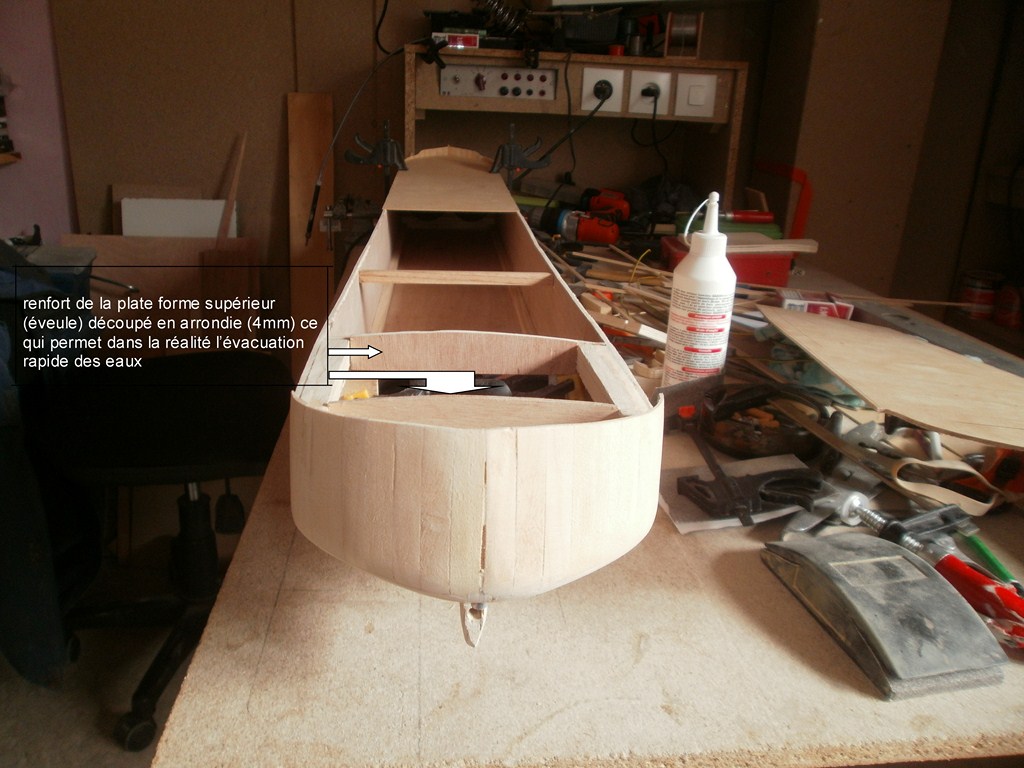

oh tu sais l'éclusier il m'arrive aussi de faire des bourdes, pas plus tard que ce matin je me suis fait ch.....tu peu pas t'imaginé pour collé les planchettes sur la partie arrière car elles doivent être légèrement arrondie, alors que la solution était toute simple mettre deux baguettes de 1 mètre avec un peu d'eau dans la baignoire (10 mn) attaché les deux extrémité avec un bout de ficelle pour les cintrés une heure sur le radiateur est mon bois était cintré il ne resté plus qu'a coupé des morceaux de 6 cm et collé, note ça pourra certainement te servir
une petite ébauche de l'avant
amicalement Gaëtan

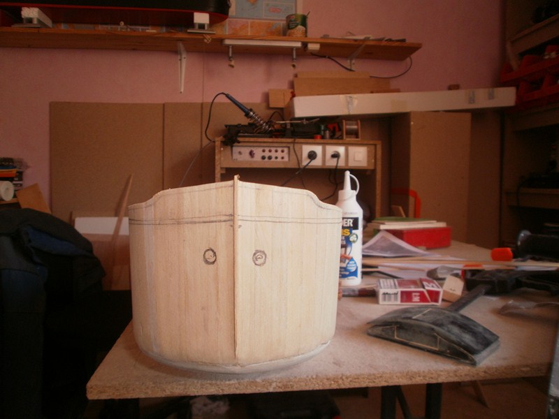

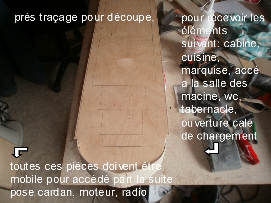

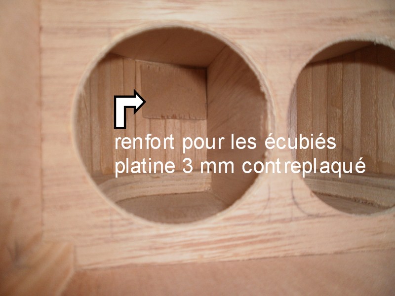

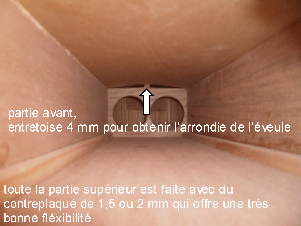

la suite en image avec quelques petite explication pour notre ami l'éclusier
le type de bateau que j' essai de faire, je crois qu'il fallait le dire
amicalement Gaëtan
