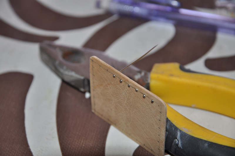

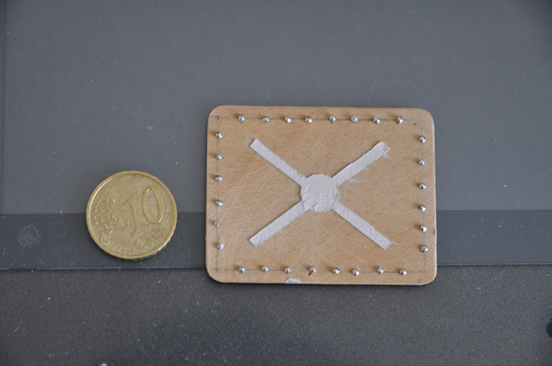

Realisation du panneau "Acces moteur" demontable dans la cale (Eddy va encore me traiter de malade :wink: )
Avec du CTP de 0.8mm et les ecrous avec des tetes d'epingles de couture
"MARCEL!!!!!!....Tu n'as pas vu mes epingles??" :shock: :shock: Zut! ma femme... :roll:

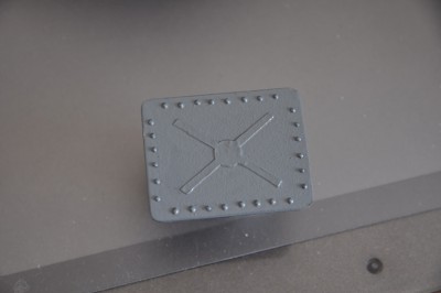

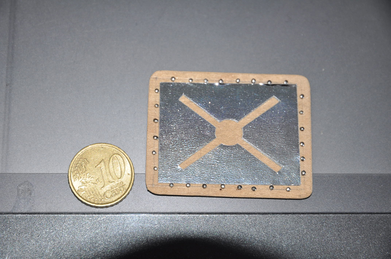

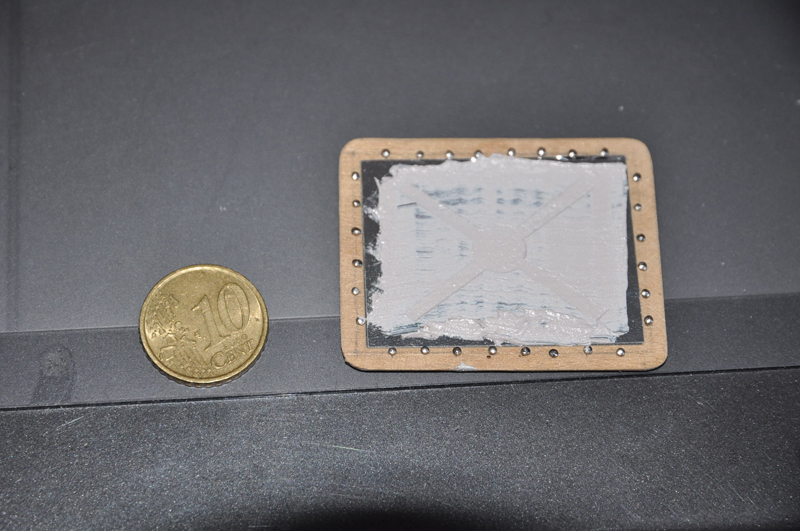

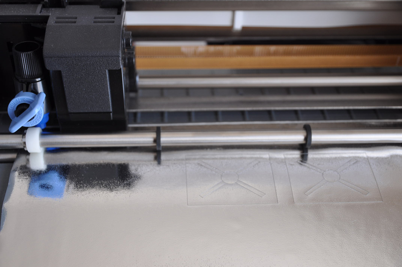

La partie renfort du panneau (generalement en emboutissage sous presse) je le realise avec du Venilia et du SINTO
Je prepare un modele et le le decoupe avec un "Plotteur" C'est comme une imprimante mais il y a un cutter à la place (tres pratique)
Je colle deux epaisseurs de venilia et remplis le vide par du SINTO
Apres sechage je demoule en supprimant le venilia
Une premiere couche de peinture donne deja un bon resultat. Une deuxieme adouciera le tout
