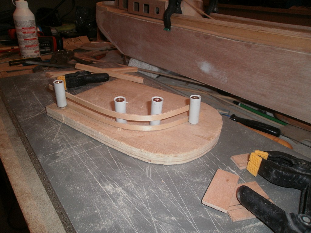

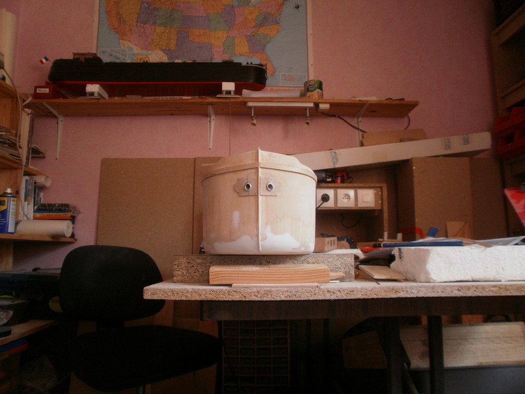

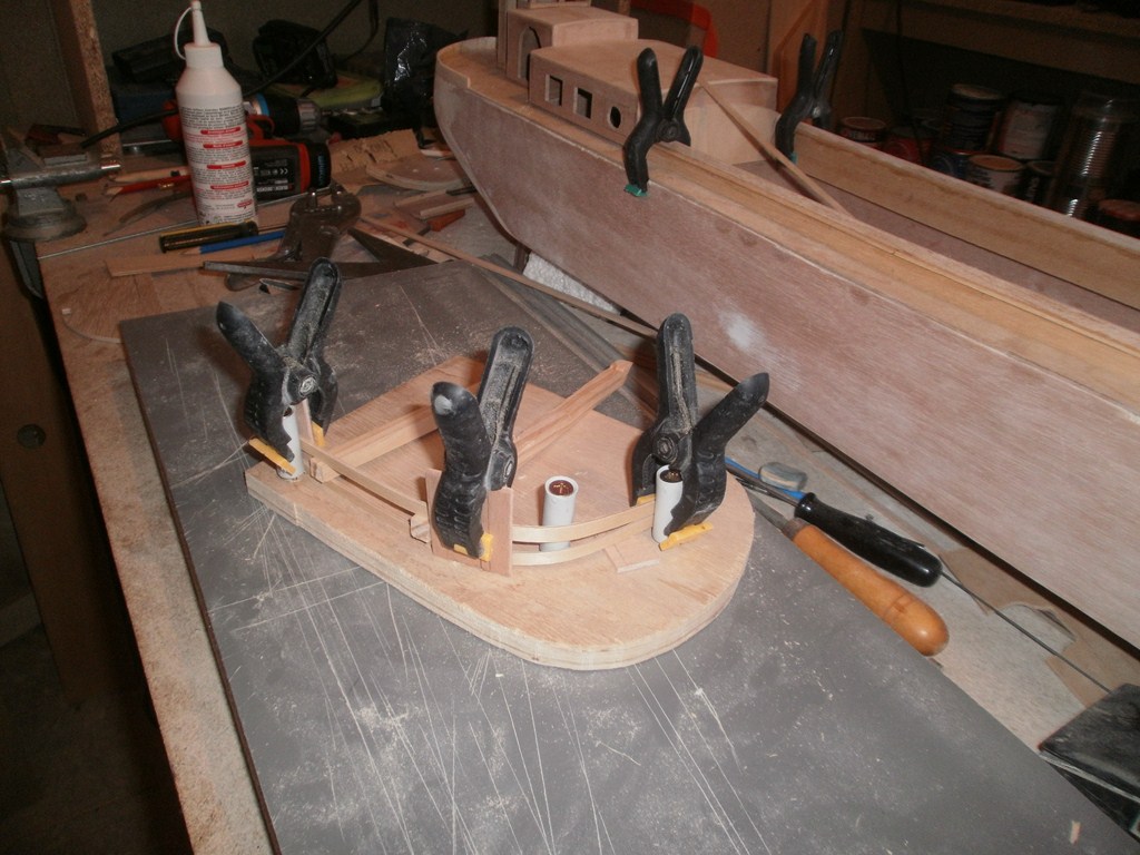

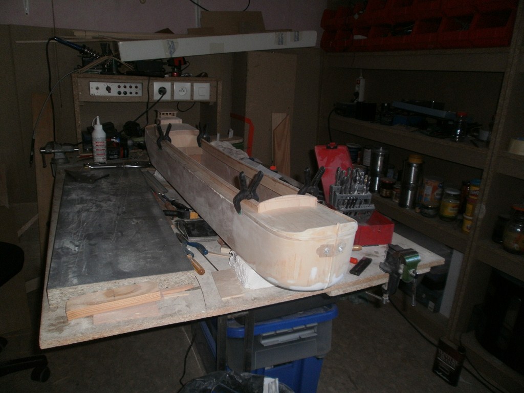

suite de la construction du GERRY en image
mise en place des écubier et du renfort
petite retouche sur les fargues ça plait bien
avec cale pour inclinaison vers le haut pour suivre les façons
petit chantier pour plier les baguette a la forme désiré
ne vous méprenez pas, ce magnum me sers pour trompé mes baguettes de bois H 50 cm idéal
amicalement Gaëtan
