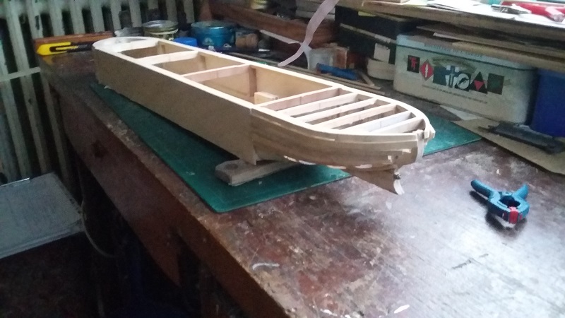

Je suis en train de lance la construction d'un automoteur du Canal du Midi, sortie des chantier Vandeville .La séries des 5 premières.
Apres la réalisation du plan,je me suis basse sur les photos des bateaux Tage et Escaut trouvées sur le forum et sur le net.Le model est réalises à échelle 1.50.
Le plus compliqué a été de réalises les couples, pour cela j'ai effectuer des couples et une quille en carton.
Une coque en bois : couple , quille, font et les cotés en CTP, et un bordage en baguettes de samba pour l avant et l 'arrière.
Bonne maquette.
début du montage de la coque.

La coque est en cours de montage.

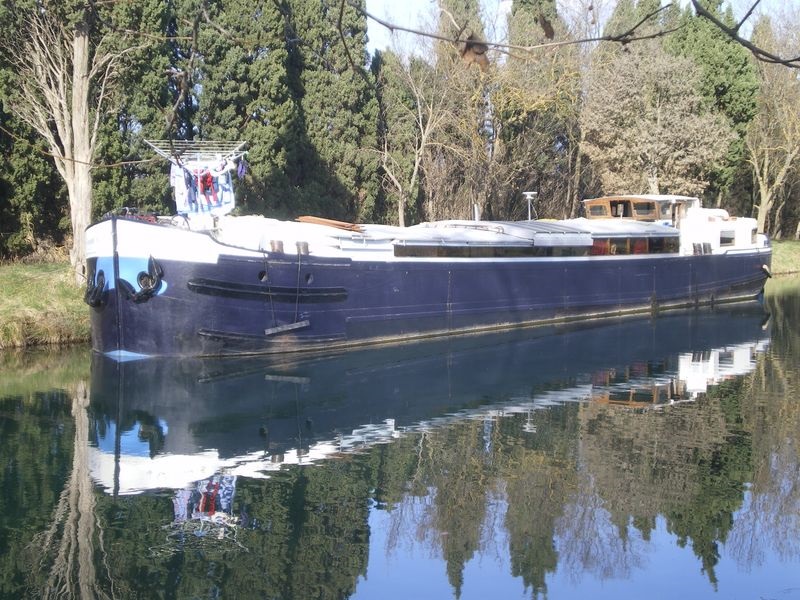

Messagepar Blue_Berry » Sam 9 Avr 2016 18:22
Voici le passage de Tage le 1er octobre 2014 devant mon bateau :
Il n'a pas bougé de Roanne depuis.

Voici des nouvelles photos, la coque est bordée , il reste plus que les blocs arrière et les travaux de poncage de la coque.
