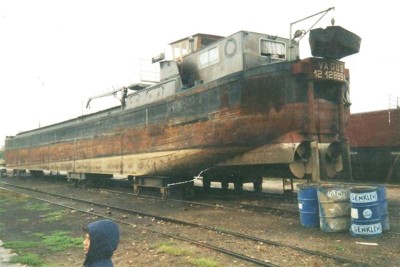

Comme je l'ecrivais plus haut, le vagus avait donc 2 DK6, 2 lignes d'arbre, mais les 2 DK tournaient dans le meme sens...
Et entre 71 et 92, sur la Seine, l'Oise, l'Yonne, la Sambre, et j'en passe... Il n'y a jamais eu aucun probleme de fonctionnement...

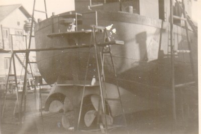

Il y avait, enfin non, il y a toujours :) une quille au milieu, les facons du deux-synthes n'ont jamais empeche l'arrivee d'eau... Ce qui aurait pu etre un probleme si j'ai bon souvenir...
Pour illustrer mes propos, je fais quelque chose de rare.... Je mets une photo du Vagus sur le forum :
On voit bien la quille qui separe les deux tunnels...
PS : Soyez indulgent sur la couleur du bateau... Cela faisait deux ans qu'il "etait vendu" a la ferraille !
Le VAGUS a Acheres (78) en 1994
Une autre photo... De 1972 lors de la motorisation et de la transformation au Bassin-Rond chez le Pere DRU.
On voit nettement mieux la quille en question....
Le VAGUS au Bassin-Rond (59)
