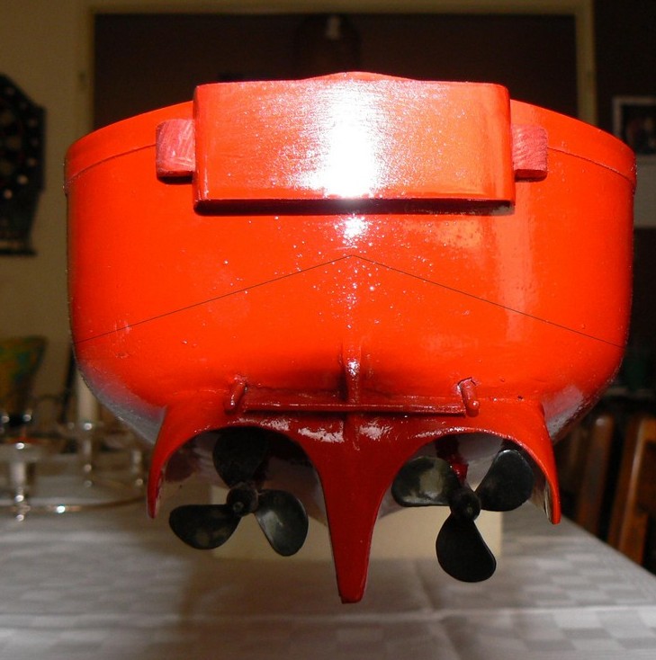

Bah oui.... dès que tu fais arrière, il part sur le côté ;-)
Sauf.. Le Vagus car deux hélices :D

Re: Quelques questions techniques...
Messagepar joss117 » Dim 26 Juin 2011 06:12
faut il que les deux helices tourne pas dans le meme sens!!!!
joss117
Messages: 65
Inscription: Sam 12 Mar 2011 06:56
Messagepar Eddy » Dim 26 Juin 2011 06:23
C'est faux ce que tu dis Joss117... Les deux hélices tournaient dans le même sens justement.
Après c'est une question de dosage sur l'accélérateur d'un moteur vs l'autre. ;)

Messagepar Eddy » Dim 26 Juin 2011 07:31
En fait il y a aussi une grande quille sur le Vagus, les deux hélices sont vraiment séparées, cela explique aussi ceci ;)
Regardes....
Crédit Photo : Atelier Mains d'Or
